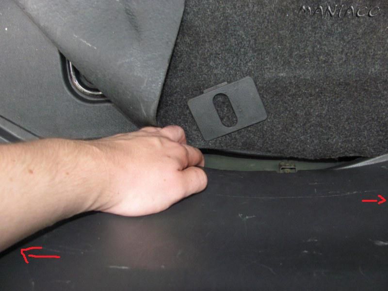

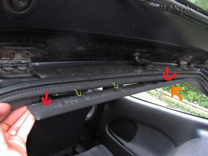

2. Odczepiamy osłonkę na krawędzi dachu

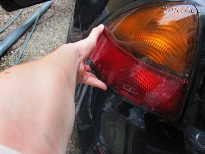

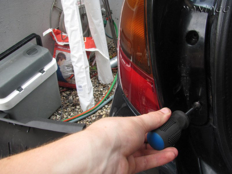

6. Odkręcamy lampę
7. Po odkręcaniu musimy delikatnie, a za razem z wyczuciem pociągnąć za lampę, by puściły zatrzaski trzymające ją od zewnątrz.
Dobrze jest lekko podważyć klosz i wcisnąć coś od spodu(np palce, jeżeli wejdą), by poprawić rozkład siły

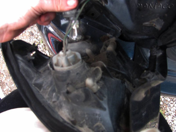

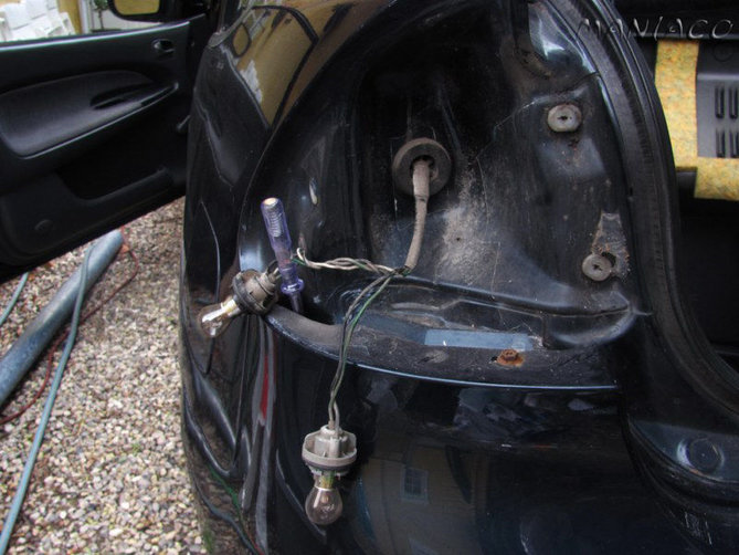

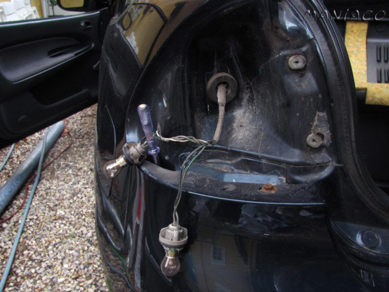

8. Odkręcamy obie żarówki z klosza

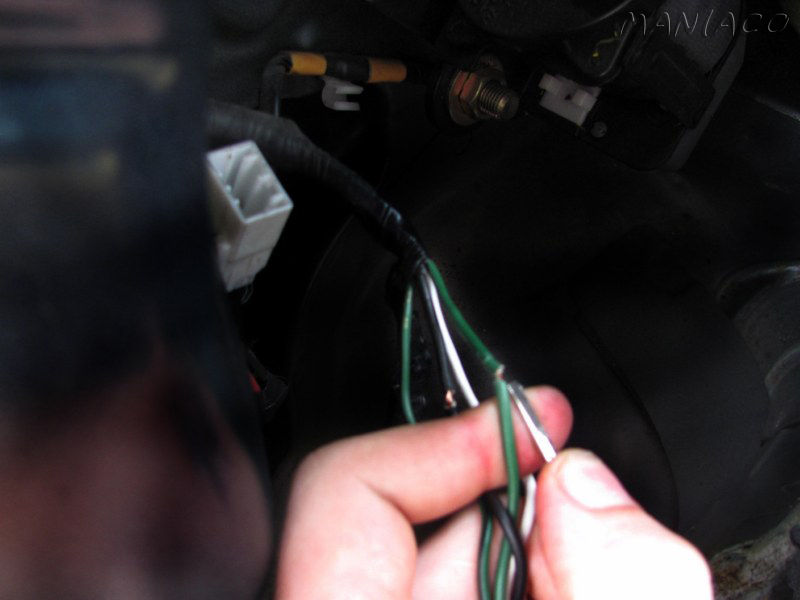

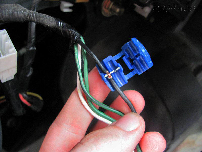

9. W kostce są 4 kable:
-czarny = masa
-biały = "+" od świateł pozycyjnych
-zielony = "+" od STOP
-zielono-czarny = "+" od kierunkowskazów
Interesuje nas >>zielony<< oraz >>czarny<<, do których podepniemy naszego stopa.
Aby to zrobić trzeba wyjąć kostkę i zdjąć izolacje z przewodów dochodzących do kostki.
Ja posłużyłem się nożem do tapet, a następnie płaskim śrubokrętem. Żarówka od światła pozycyjnego ma
Jeżeli macie wątpliwości, to kable od nowego stopa można wcisnąć kable w poszczególne szczeliny kostki i sprawić wciskając hamulec ;). Ponieważ byłem sam, to włożyłem śrubokręt w szparę między blachami, żeby widzieć żarówki ;)

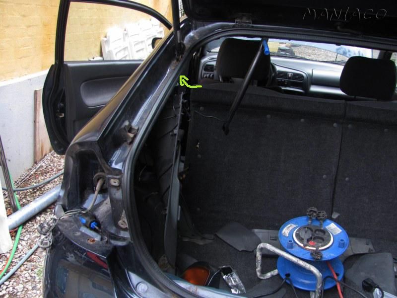

10. Po podłączeniu prowadzimy kabel na słupku, u siebie wcisnąłem kabel między zacisk, a blachę znajdujący się w okolicach strzałki ze zdjęcia.
Takie rozwiązanie zapobiegnie uszkodzeniu kabla przy składaniu plastików

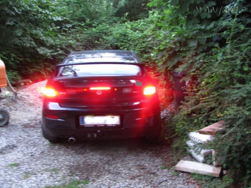

Ponieważ moja Mazda posiada tylny spojler sensowniejsze okazało się przytwierdzenie stopa za tylną, prostokątną szybką na klapie bagażnika (blenda?).
Montaż zrobiłem "na oko" (miejsca zrobionych dziurek oznaczone kropkami na zdjęciu końcowym). Ponieważ plastik na tej części klapy okazał się nie dość, że zamocowany na standardowe śrubki to jeszcze sklejony, więc do zrobienia otworów na śrubki posłużył mi korkociąg ze scyzoryka ;).
Nie było to zbyt skomplikowane. Wystarczy siła i wkręcanie jak w korek od wina ;)
Robiąc te dziurki starałem się, aby stop był na środku odnosząc się do krzywizn z obu stron osłonki światła przeciwmgłowego i cofania wewnątrz klapy.
Po robocie wygląda to mniej więcej tak
Wydaje mi się w miarę równo ;), dla perfekcjonistów polecam zorganizowanie pomocnika ;).
Mi tam pasuje jak jest ;)
