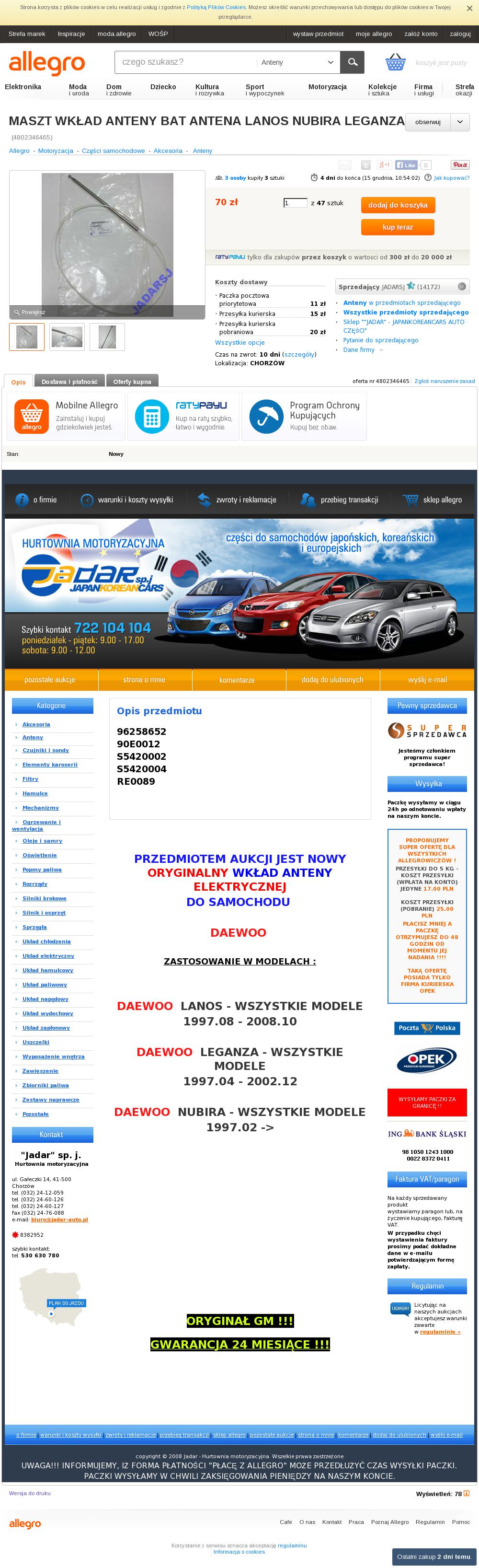

Postprzez goldi11 » 11 gru 2014, 07:01
Cześć wszystkim,
Dało by się odświeżyć zdjęcia? Aktualnie ich niema.
Gdzieś czytałem że antena z Daewoo Lanosa pasuje do naszego mechanizmu, możecie mi to Panowie potwierdzić?
http://allegro.pl/maszt-wklad-anteny-ba ... 46465.html
aktualnie jedyną jaką znalazłem na allegro konkretnie do naszej mazdy to 170zł!
Pytałem na szrotach u siebie i niestety niema.
Pozdrawiam!
