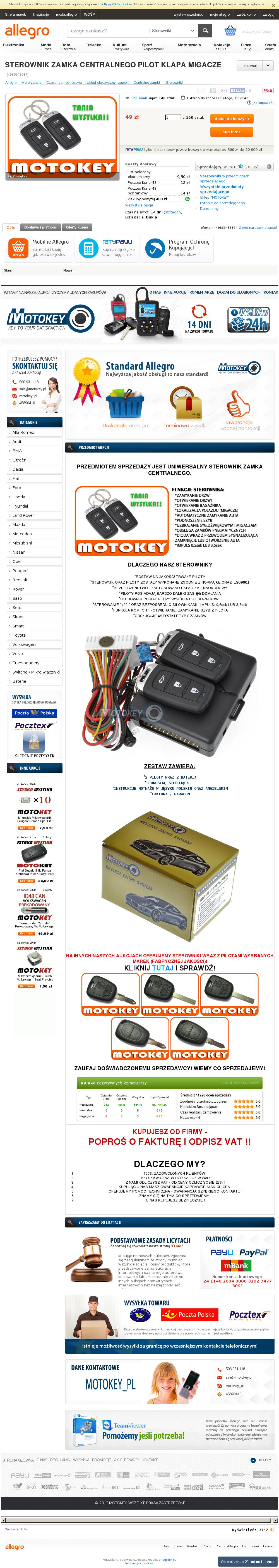

Witam, chciałbym dodać do mojej 323c możliwość otwierania/zamykania z pilota. Zwykły centralny zamek mam, siłowniki są z obu stron. Co jeszcze potrzebuję dokupić? Lepiej będzie kupić jakiś używany oryginalny moduł czy może cokolwiek z allegro się nada? Np. takie coś:
http://allegro.pl/sterownik-zamka-centr ... 43687.html

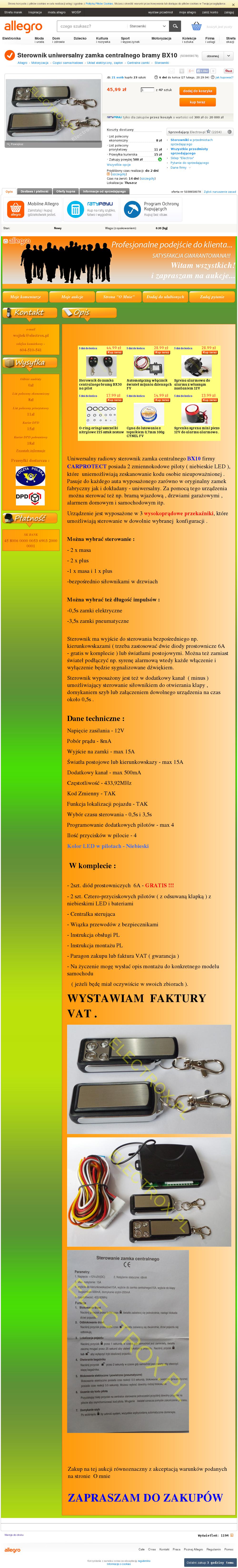

Witam wszystkich. Mam pytanie odnosnie montazu pilota do centralnego zamka. Drzwi otwieram od kierowcy i od pasazera kluczykiem. Wszystkie sie otwieraja. I stad moje pytanie. Czy w drzwiach kierowcy jest silownik ?
many2015
We wszytstkich drzwiach jest slownik , ale w drzwiach kiery jest master, sterujacy. Ja mam dolozony sterownik centrlanego zamka z pilotem
Montaz prosty
Tutaj jest temat o tym
Ja mam taki sterownik
http://allegro.pl/sterownik-uniwersalny ... 58078.html
A tutaj masz temat
viewtopic.php?f=456&t=102838&p=2940539&hilit=centralnego#p2940539
http://allegro.pl/sterownik-uniwersalny ... 58078.htmlA tutaj masz temat
