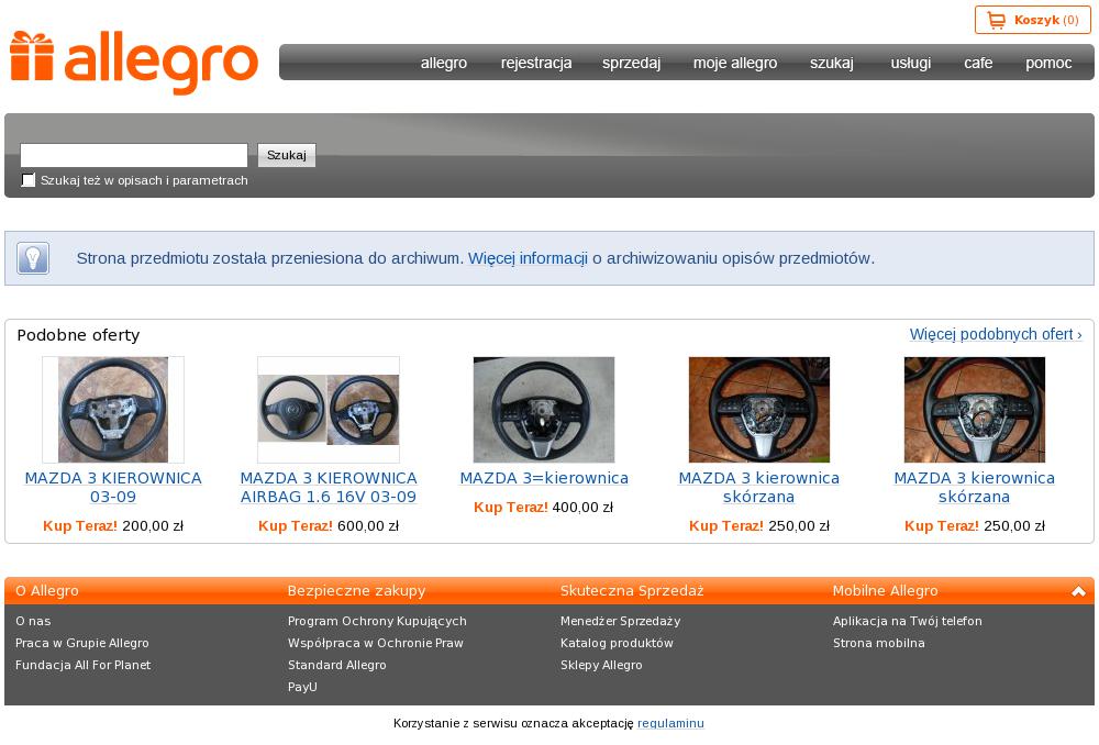

Ja szykuję relację z montażu kierownicy od mazdy 3 2000" do mazdy 323c ba 95", potem podrzucę linka. A tak to wygląda: Obrazek. Tu jest jakaś aukcja: http://allegro.pl/mazda-3-kierownica-03-09-i2566791614.html Ja dałem 200zł z poduszką, wyrwałem okazję i poduchę planuję odsprzedać, bo za jakieś 70zł chodzą zaślepki. Może akurat Ty byłbyś chętny;p Samą kierownicę dostaniesz za 60-80zł. Jak dla mnie są mega ładne, co prawda nie jest to skóra i wykonanie chyba gorsze od starych kierownic mazdy, więc zobaczymy jak będzie wyglądać za parę lat :)
Tylko ja nie miałem poduszki, to będzie inny temat, nie wiem czy Twoja taśma podejdzie pod poduszkę z mazdy 3, albo idąc dalej czy jak kupisz taśmę z mazdy 3 to ona podejdzie do wiązki itd. Musisz to wypadać, jakie są wtyczki itd. A żeby przy okazji poducha nie wywaliła :P
