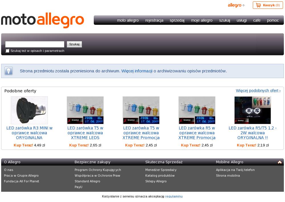

mam pytanie jaka srednica zarowek ma byc do przyciskow do podgrzewania tylnej szyby i awaryjnych ?
http://moto.allegro.pl/led-zarowka-r3-m ... 51070.html
tu maja trzy rodzaje
a jaka srednica ma byc przy podswietleniu panelu ?
prosze o pomoc
pozdrawiam

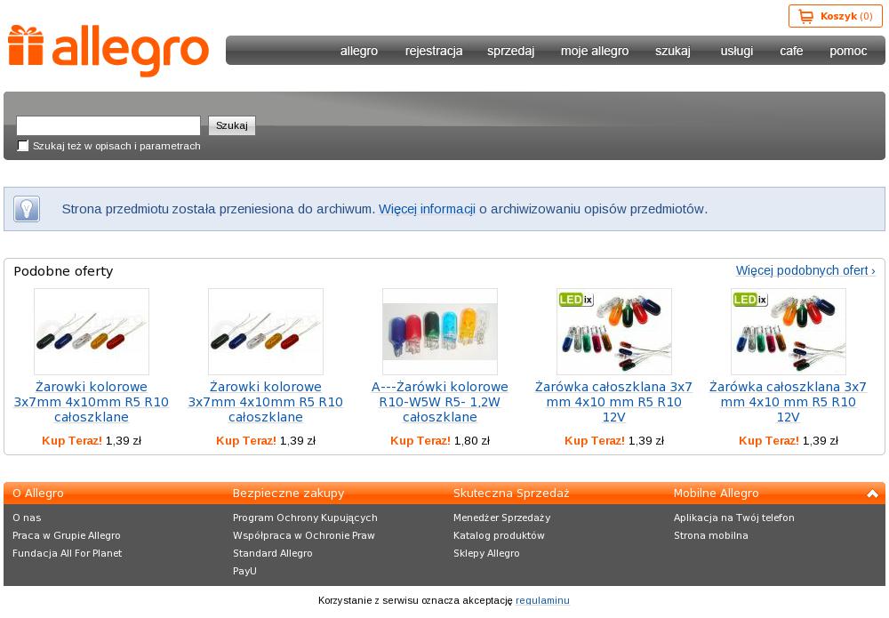

do podświetlania przycisków i panelu sterowania nawiewu pasują żarówki 3x7 mm takie jak te
http://allegro.pl/zarowki-kolorowe-3x7m ... 89110.html
Wesołych Świat

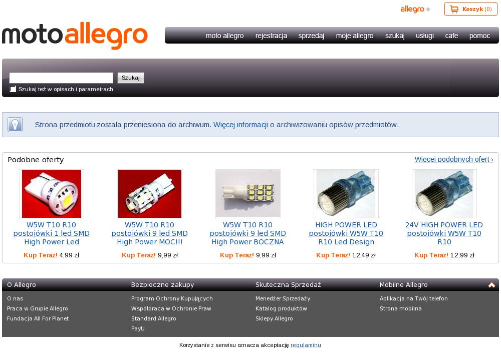

wynienilem 2 zarowki do poswietlenia tarcz w liczniku na biale i z jednej ktora znajduje sie za obrotomierzeem sciaglem tylko ten zielony kapturek ktory byl na oryginalnej zarowce poniewaz takowiej nie mialem i efetk nie jest zadowolajacy :( niestety
myslalem zeby moze zalozy takie ledy :
http://moto.allegro.pl/w5w-t10-r10-post ... 50960.html
moze bedzie lepszy efekt
pozdrawiam
