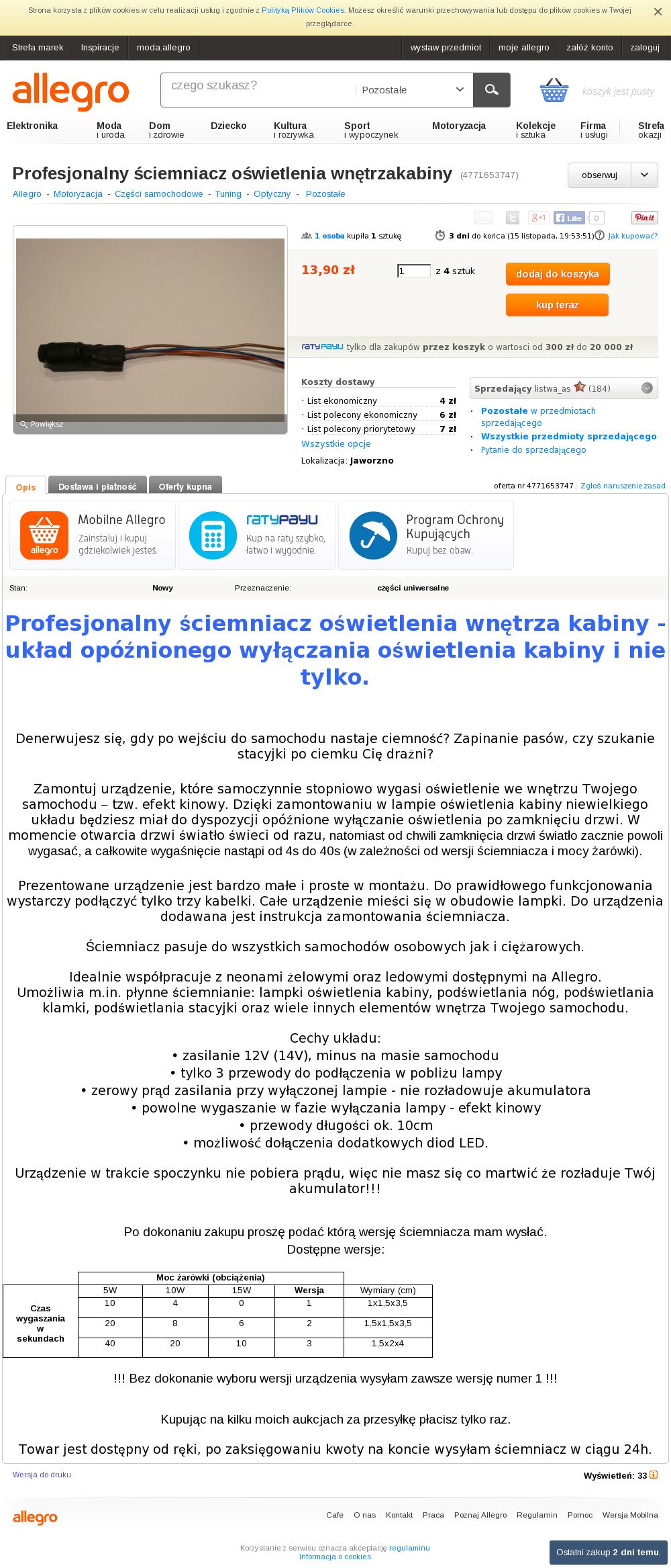

Cześć. Mam takie pytanie. Jak podłączyć i pod co, aby przy otwarciu drzwi włączało się podświetlanie nóg? Mam zamiar kupić biały listwy LED oraz ściemniacz. Wiadomo chyba o co chodzi. I jeszcze jak by mi ktoś powiedział, na jakiej zasadzie działa ten ściemniacz:
http://allegro.pl/profesjonalny-sciemniacz-oswietlenia-wnetrzakabiny-i4771653747.html
Otwieram drzwi – zapala się.
Zamykam drzwi – czekam kilka sekund i automatycznie mi przygasa.
