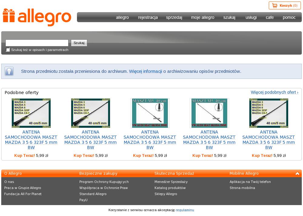

Postprzez maxis9000 » 10 sty 2012, 21:48
I to cała "filozofia" aby w tym otworze zamontować jakąś inną antenę (na stałe, odkręcaną lub teleskopową).
a średnica gwintu (w odkręcanej antenie) ma tutaj znaczenie i czy taka mogłaby być http://allegro.pl/antena-samochodowa-ma ... 87027.html ? (gwint 5mm czy 6mm) ? :)

Postprzez Marek 161BD081 » 11 sty 2012, 08:05
maxis9000 napisał(a):a średnica gwintu (w odkręcanej antenie) ma tutaj znaczenie i czy taka mogłaby ....
Nie czytasz mnie ze zrozumieniem!
Po odkręceniu całkowitym całego mechanizmu anteny masz najzwyczajniejszy otwór w blasze "błotnika" o średnicy około 2cm więc nie masz co szukać jakiegokolwiek gwintu tam!
Otwór to otwór!
Samego bata jak na wskazanej tam aukcji nie zamontujesz bo .... nie masz co czego go przykręcić.
Dlatego myślałem o najzwyczajniejszej antenie np. takiej jak ta: http://allegro.pl/antena-samochodowa-fi ... 80898.html
Można byłoby pomyśleć też o czymś takim:
http://allegro.pl/antena-teleskopowa-da ... 23957.html
Kwestia tylko czy kąt ścięcia elementu przylegającego do blachy będzie właściwy aby antena stała w normalnej pozycji.

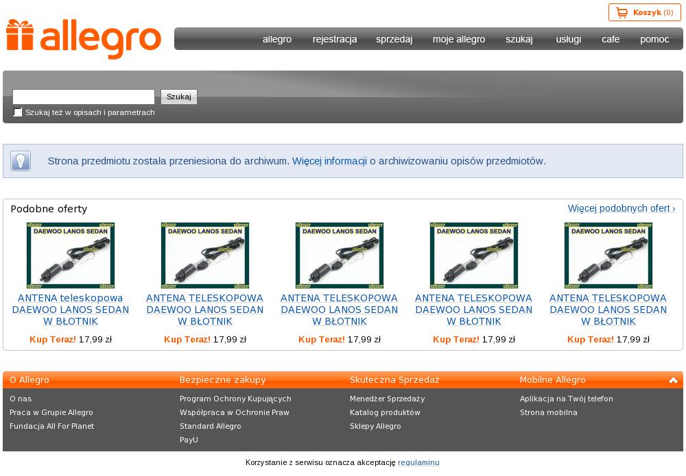

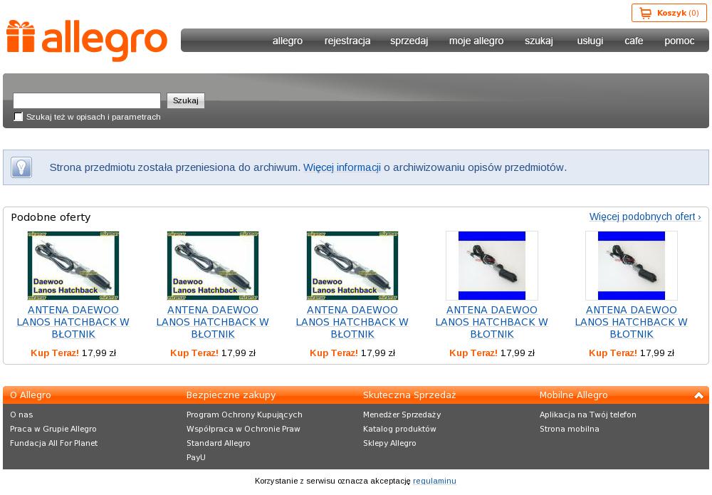

Postprzez maxis9000 » 12 sty 2012, 21:51
Dużo ludzi z forum odnosi się do anteny z Lanosa, iż jest kompatybilna. W internecie znalazłem dwie anteny z rożnymi końcówkami elementu mocującego (tego gumowego pod z różnym kontem) na błotnik jeśli chodzi o lanosa:
1. SEDAN http://allegro.pl/antena-daewoo-lanos-s ... 13016.html
2. HATCHBACK http://allegro.pl/antena-daewoo-lanos-h ... 96232.html
czy to ta pierwsza będzie w ogóle dobra oraz czy istnieją jeszcze inne zamienniki manualne do Mazdy 323f BA ?
