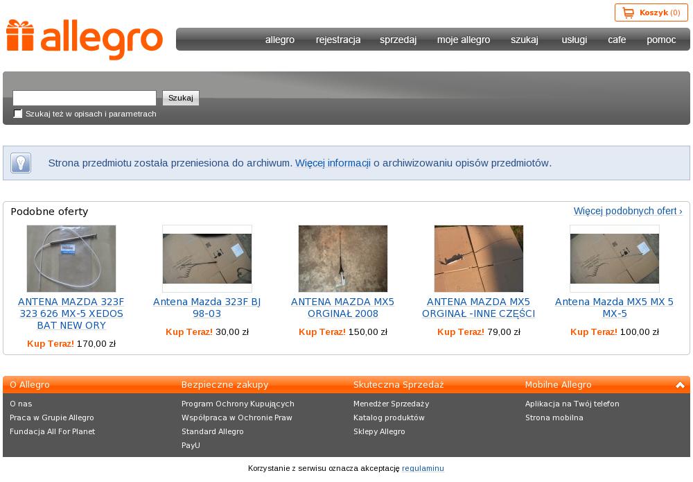

Postprzez rafał88 » 8 sie 2012, 21:31
Postprzez misiol » 9 sie 2012, 01:14
no fajnie, tylko, że to jest bez mechanizmu wysuwania, a rozumiem, że u Draceny to jest problemem a nie tylko sama antena.
Od: 28 lip 2012, 01:57
Posty: 98
Auto: 323
Postprzez rafał88 » 9 sie 2012, 07:12
aha:) no to musi szukac choc za kawalek trucika nie dalbym szczerze mowiac prawie dwoch stowek.
Najlepiej po szrotach albo szukac na allegro rozbitka:)
