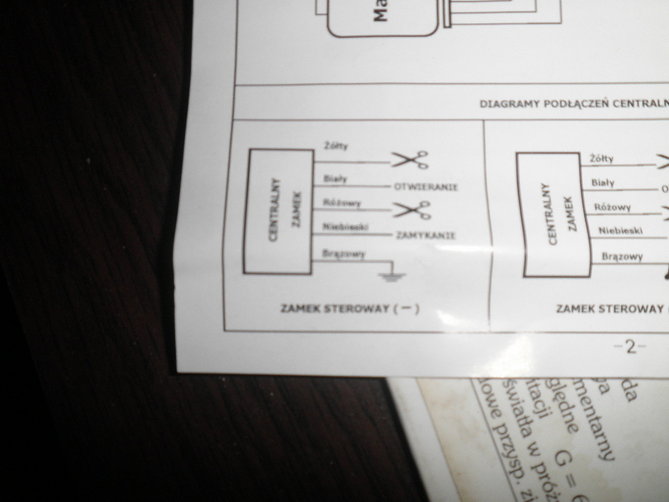

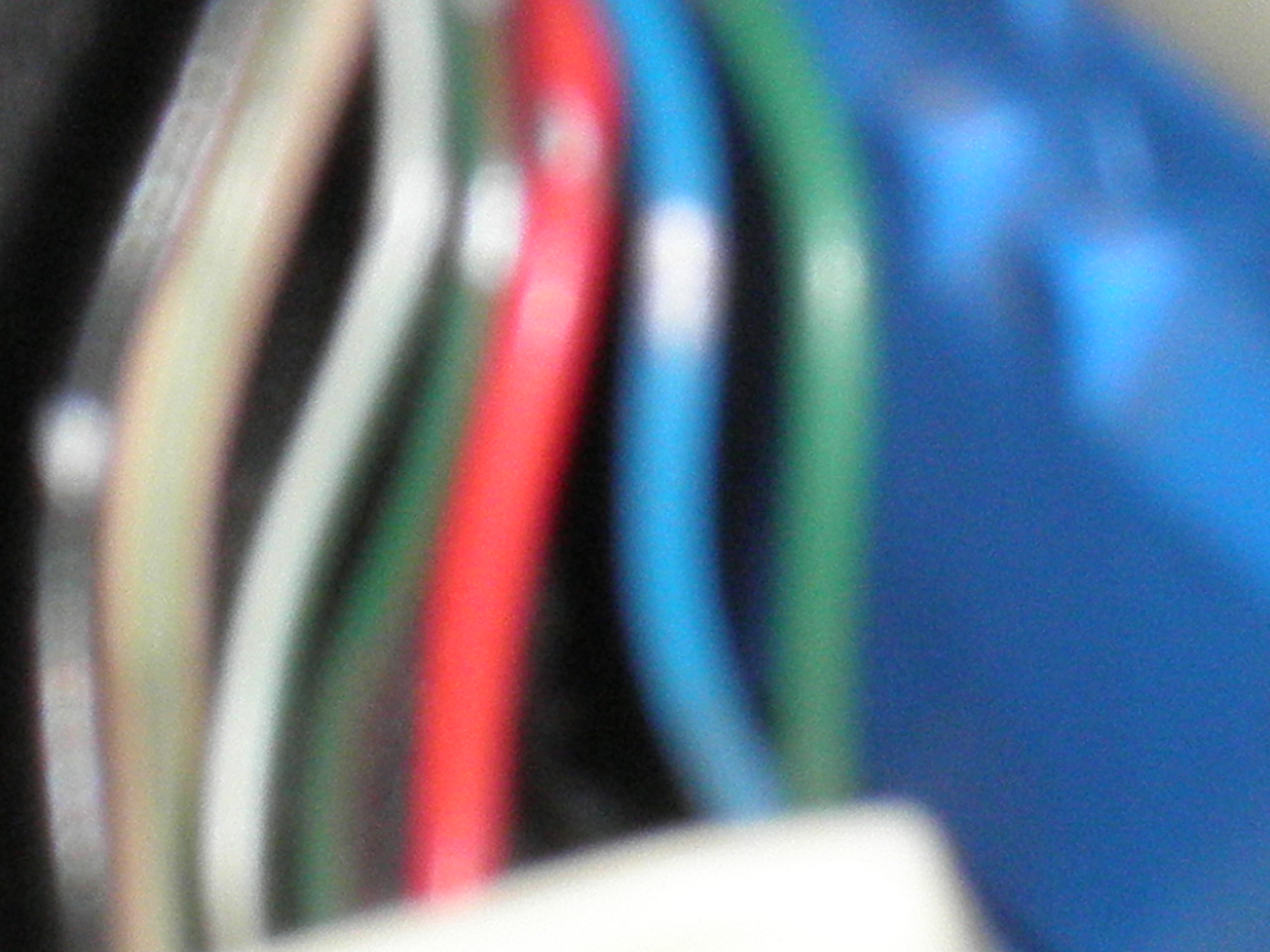

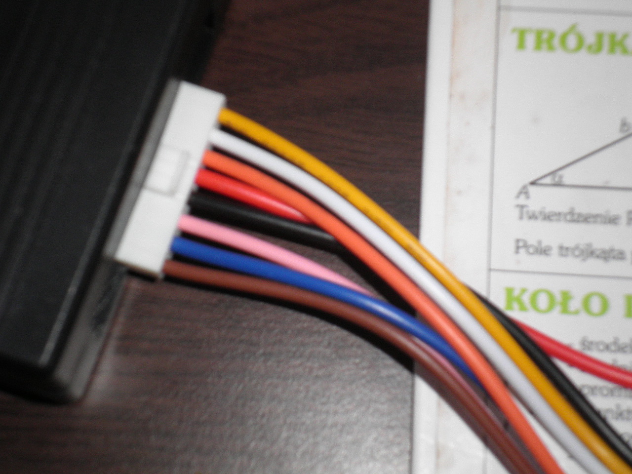

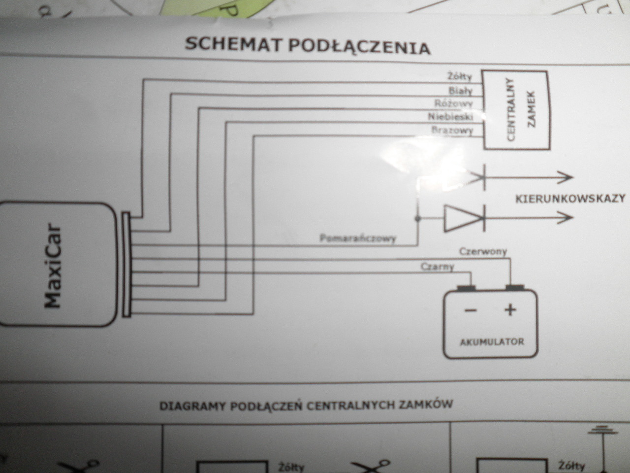

Witam jestem nowy na tym forum. Posiadam od 3 lat mazdę 323f ba 95 rok i cały czas coś udoskonalam, w miarę jak ma czas;) posiadam w niej centralny zamek zamykany z kluczyka. Chciał bym mieć z pilota wygoda;p Więc zakupiłem sterownik centralnego zamka tylko że nie mam pojęcia jak to podłączyć. myślałem że mi to przyjdzie łatwiej ale raczej nie wiec proszę o pomoc.
zakupiona centralka posiada 8 kabli w tym co jest napisane na opisie to czarny kabel i czerwony ma być podłączony do akumulatora a pomarańczowy dzielony na 2 do kierunkowskazów zdjęcie 1
a o to moja centralka obok niej są jeszcze jakieś inne kostki zdjęcie 2 i3. Jeżeli by móg mi koś podpowiedzieć gdzie ja mam podłączyć te wszystkie kable z centralki łącznie gdzie jest kostka od akumulatora i od kierunków bym był wdzięczny :D

a nie dostałeś opisu reszty przewodów od sterownika albo schematu co to za firma jest tego sterownika na pilota

Postprzez gesiur_luk » 5 kwi 2013, 20:08
mam takie coś...

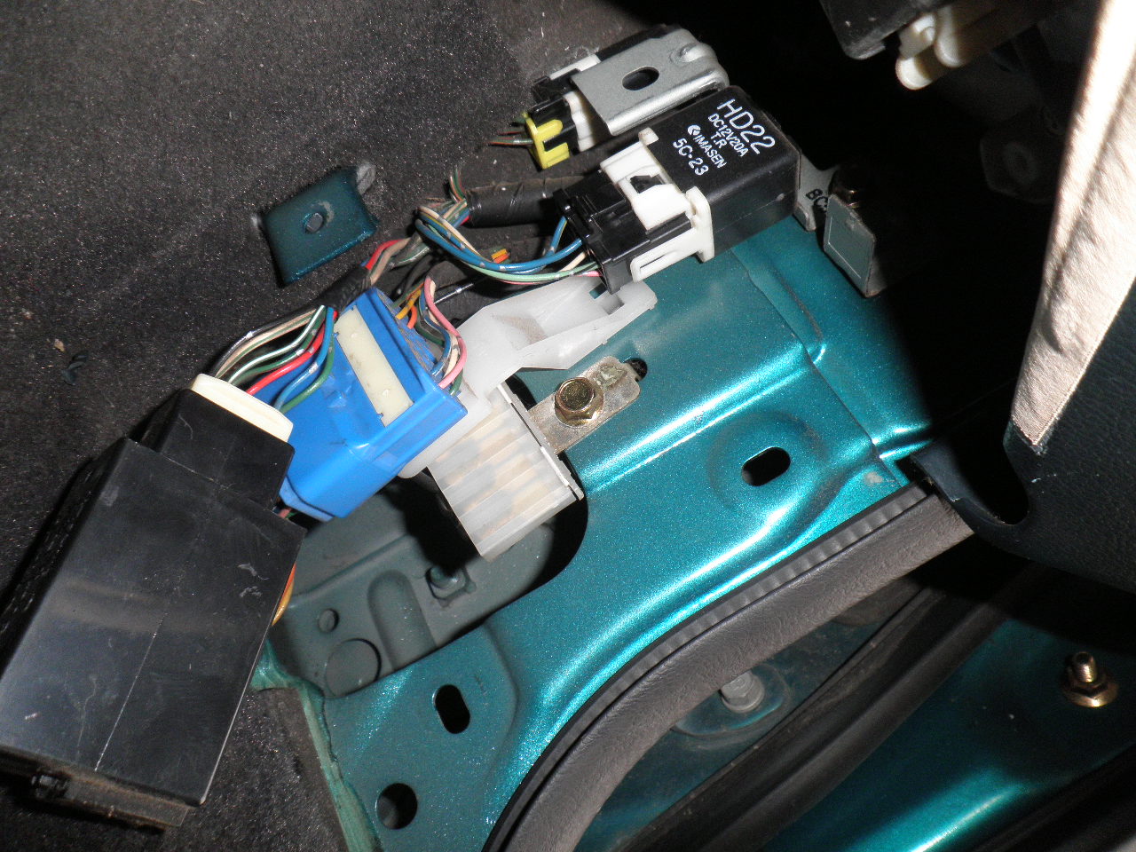

Postprzez marshal_sila » 6 kwi 2013, 08:53
Poszukaj w schematach które dostałeś z centralka gdzie masz sygnały ze sterownika ,które robią,,zamknij'' i ,,otwórz''sterownik od centralnego widzę ze już wiesz gdzie jest z prawej strony na słupku przy prawej nodze pasażera z przodu. przekaźnik od kierunków jest po przeciwnej stronie chyba w brązowej obudowie. aby centralny działał to kwestia podłączenia 4 kabli 2 x sygnał i 2 x zasilanie.
zresztą cały dokładny opis jest tutaj na 8 stronie są rysunki co gdzie i jak.

Postprzez gesiur_luk » 6 kwi 2013, 12:09
witam zamontowałem jak w opisie tylko bez kierunkowskazów i coś mi pyka ale nic sie niezamyka co to może oznaczać. podłączyłem 4 kable do centralki door lock i nie wiem co dalej
Od: 18 lut 2013, 23:40
Posty: 4
Auto: Mazda 323f ba 1.8 1995r
Postprzez VPM » 6 kwi 2013, 13:36
z tego co widzę to do centrali powinieneś podłączyć niebieski biały <zamykanie otwieranie > czerwony + czarny masa i brązowy jako masa do przekaźników które słyszysz jak wciskasz pilota wychodzi 5 przewodów

Postprzez gesiur_luk » 6 kwi 2013, 14:53
właśnie podłączyłem bo byłem u znajomego jeszcze brązowy do masy i gitara wszystko dobrze. z góry dzięki. tylko teraz szukam gdzie jest centralka od kierunków. z góry dzięki za pomoc :D

Postprzez marshal_sila » 6 kwi 2013, 20:33
jak zajrzysz pod kierownice to blizej błotnika jest przekaźnik najlepiej go zlokalizować w sposób taki ze włanczasz awaryjne i dotykasz przekaźniki ,ten który pyka to ten chyba taki brązowy :)
