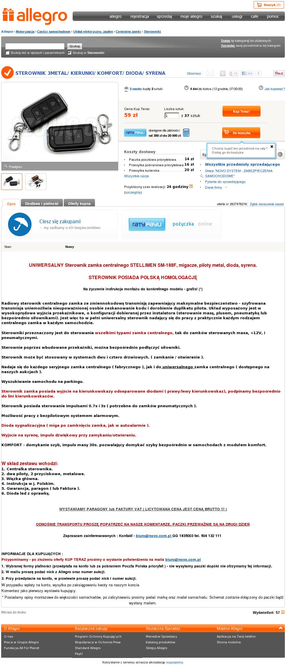

Witam, przeczytalem caly temat. Kupiłem ten sterownik
http://allegro.pl/sterownik-3metal-kier ... 76216.html . Rozumiem, ze mam się podpiąć pod kostkę koło nóg pasżera według schematu pokazanego pare stron wczesniej tak ? Moje auto to Mazda 323f BA 97 rok po lifcie.
