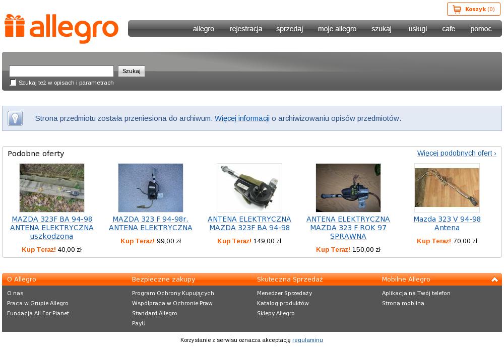

jakiś uniwersalny na allegro 4-5 zł plus wysyłka
o taki:
plus przejściówkę o taką ISO-DIN:
kabelkiem podpinamy się gdzies tak żeby po włączeniu stacyjki było 12V i łapie wszystko
