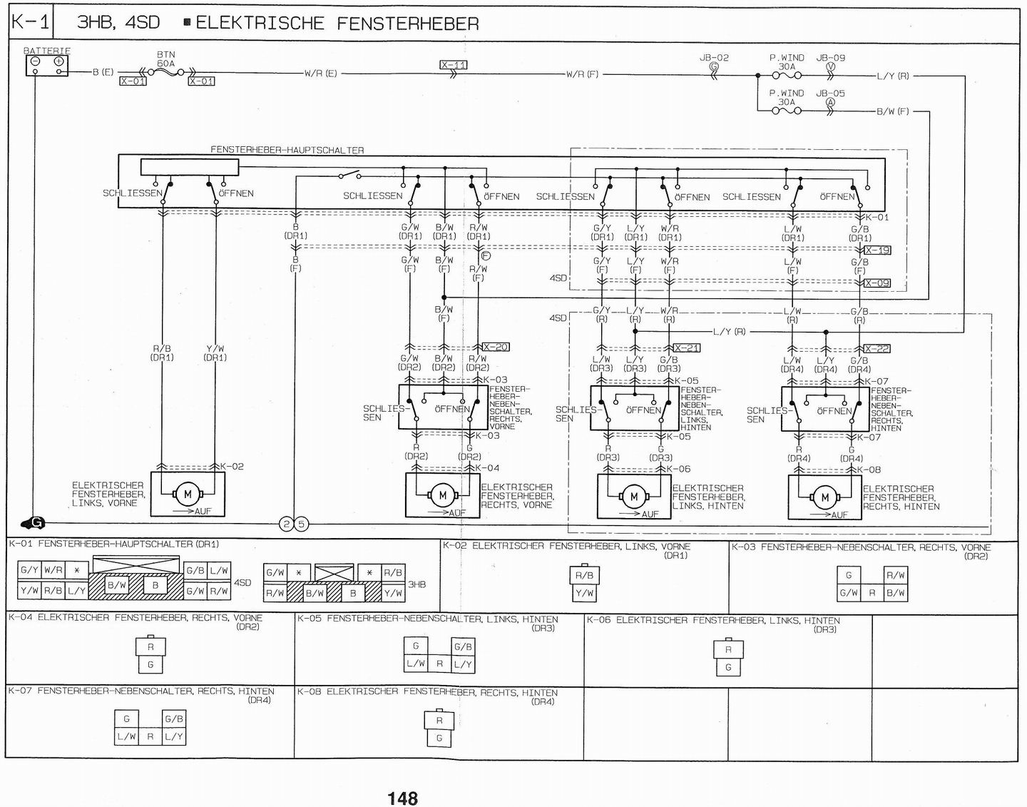

Postprzez Marek 161BD081 » 3 mar 2015, 07:11
O ile pamiętam to aby prawą szybą poruszyć musisz mieć też podłączony (sprawny!) przełącznik w drzwiach kierowcy. Bez przełącznika w drzwiach kierowcy żadną szybą nie poruszysz.
Schemat może nie jest idealny ale i tak przydatny.
Swoją drogą to w FAQ masz link do węgierskiej strony ze schematami, gdzie masz też pokazane pozostałe obwody. Warto to sobie ściągnąć.
Postprzez Aju » 6 kwi 2015, 18:49
Witam ,
jakiś czas szyba pasażera chodziła dość cieżko jak by coś ją przytrzymywało . Zwlekałem troche czasu z zerknięciem o co tam chodzi i teraz kompletnie przestała reagować. Rozkręciłem drzwi i wykręciłem prawie wszystkie śrubki , razem z uszczelkami i dopiero zrozumialem że tej blachy nie da sie zdjąć żeby dostać sie do mechanizmu.
Liczyłem na spalony bezpiecznik ale okazało sie że jest jeden na wszystkie szyby i jest on sprawny.
W głównej kostce od kierowcy sprawdzałem "na krótko" w wszytkie chodzą ale ta od pasazera ani drgnie.Więc spalony styk w głównej kostce wyeliminowany.
Pozostaje mi sprawdzic włącznik i czy do kostki dochodzi napięcie.
Ale kostka na 5 PINów.
Jak to sprawdzić zwierając piny ?
Nie moge rozczytać ze schematu który jest masowym i na które podawać prąd i mase żeby poszła w dół.
Czarny z tego co sprawdziłem ma cały czas napięcie jest jesszcze szary, czarwony i 2 zielone.
Pozdrawiam...

Postprzez Marek 161BD081 » 7 kwi 2015, 05:21
Po pierwsze założyłeś temat w dziale silnikowym – już trochę jesteś na Forum więc powinieneś wiedzieć o podziale działów technicznych.
Po drugie to nie jest lepiej dopisać się do istniejącego tematu zamiast zakładać nowy?
Post powyżej masz schemat – powinien on ci pomóc.
