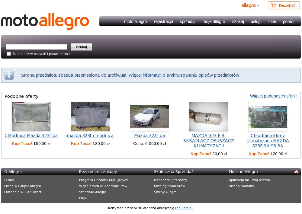

panowie pytanie odnośnie chłodnicy, czy podejdzie do mnie ta od 1,5 i 1,8 gdzies czytałem że ktoś zakładał taką. Mam nieszczelność i nie wiem czy bawić się w lepienie czy kupować nową, ale ta od 2,0 (ta mniejsza) to koszta duże i jak coś to bym ta tańszą kupił
http://moto.allegro.pl/mazda-323f-ba-skraplacz-chlodnica-klimatyzacji-i2590645573.html
taka niby od 1,5 i 1,8 a króćce wydaje mi się że takie same i w tej samej pozycji tylko wielkością radiatora się różni
http://moto.allegro.pl/mazda-323f-ba-skraplacz-chlodnica-klimatyzacji-i2590645573.htmltaka niby od 1,5 i 1,8 a króćce wydaje mi się że takie same i w tej samej pozycji tylko wielkością radiatora się różni
