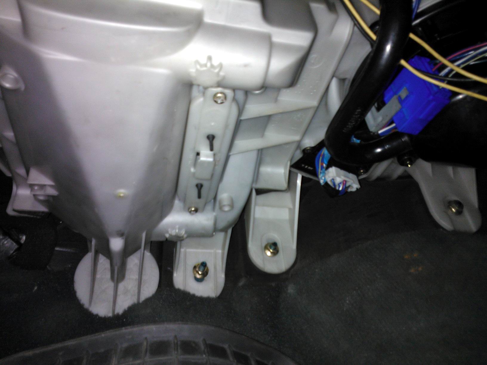

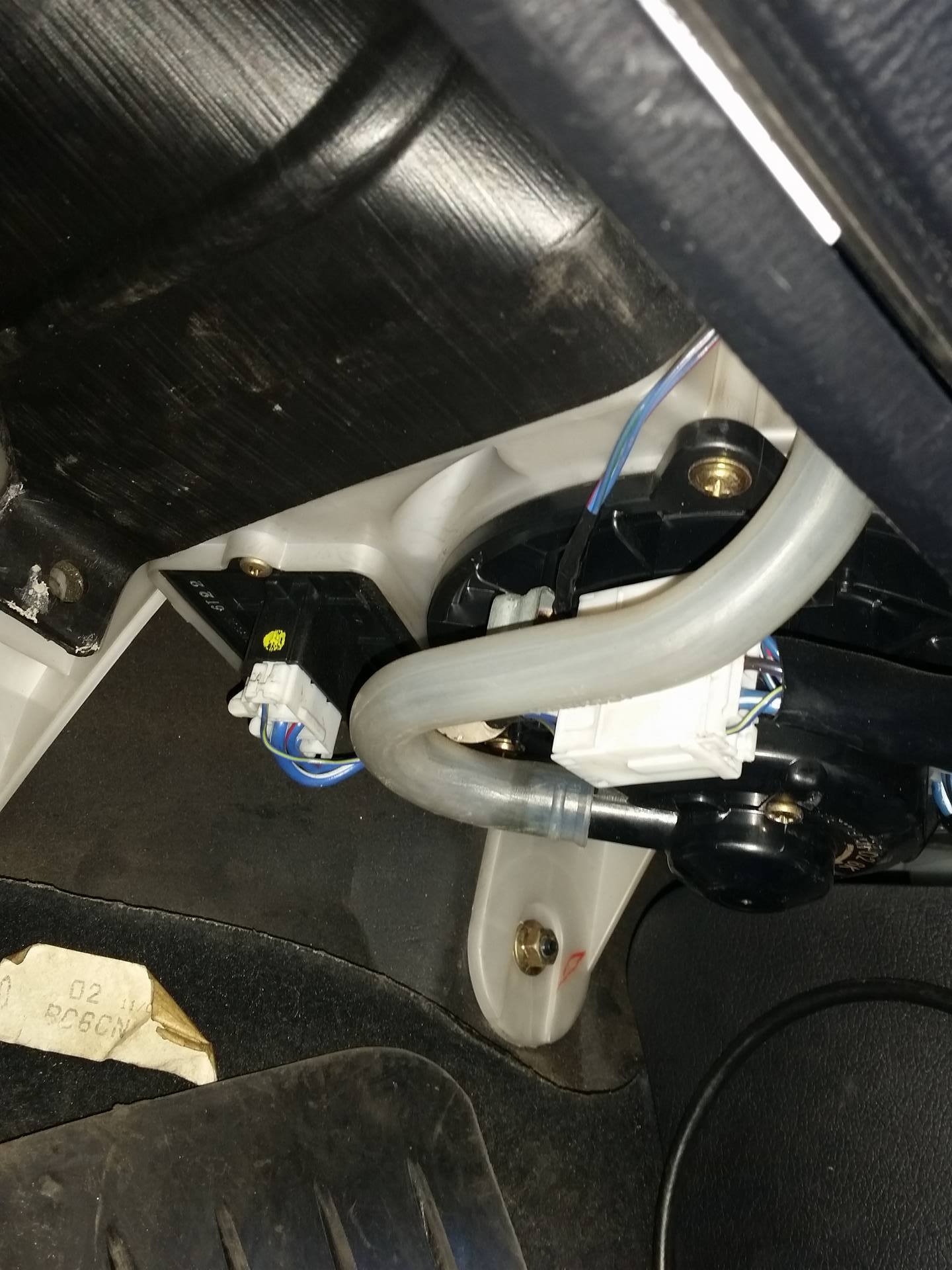

Jak większość z Was wie filtr kabinowy (o ile występuje) jest umieszczony w białej obudowie za schowkiem pod zaślepką przykręconą na dwa wkręty.
Dostęp do niego jest bez większych problemów – nie trzeba się kłaść ani też innych dziwnych pozycji zajmować, wystarczy usiąść na progu i pochylić się opierając na siedzeniu pasażera

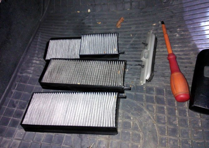

Filtr składa się z 3 części (2 + 1) ale otwór jest trochę szerszy od pojedynczego elementu.
Po odkręceniu zaślepki wyciągamy najpierw część środkową a później przesuwamy pojedynczo obie części aby je wyjąć.
Proponuję je ułożyć tak jak były wyjęte co zaoszczędzi nam szukania właściwej kombinacji ułożenia elementów.
Tak to wygląda po wyjęciu – stroną "lewą" leżących elementów powinno się je wkładać do obudowy.

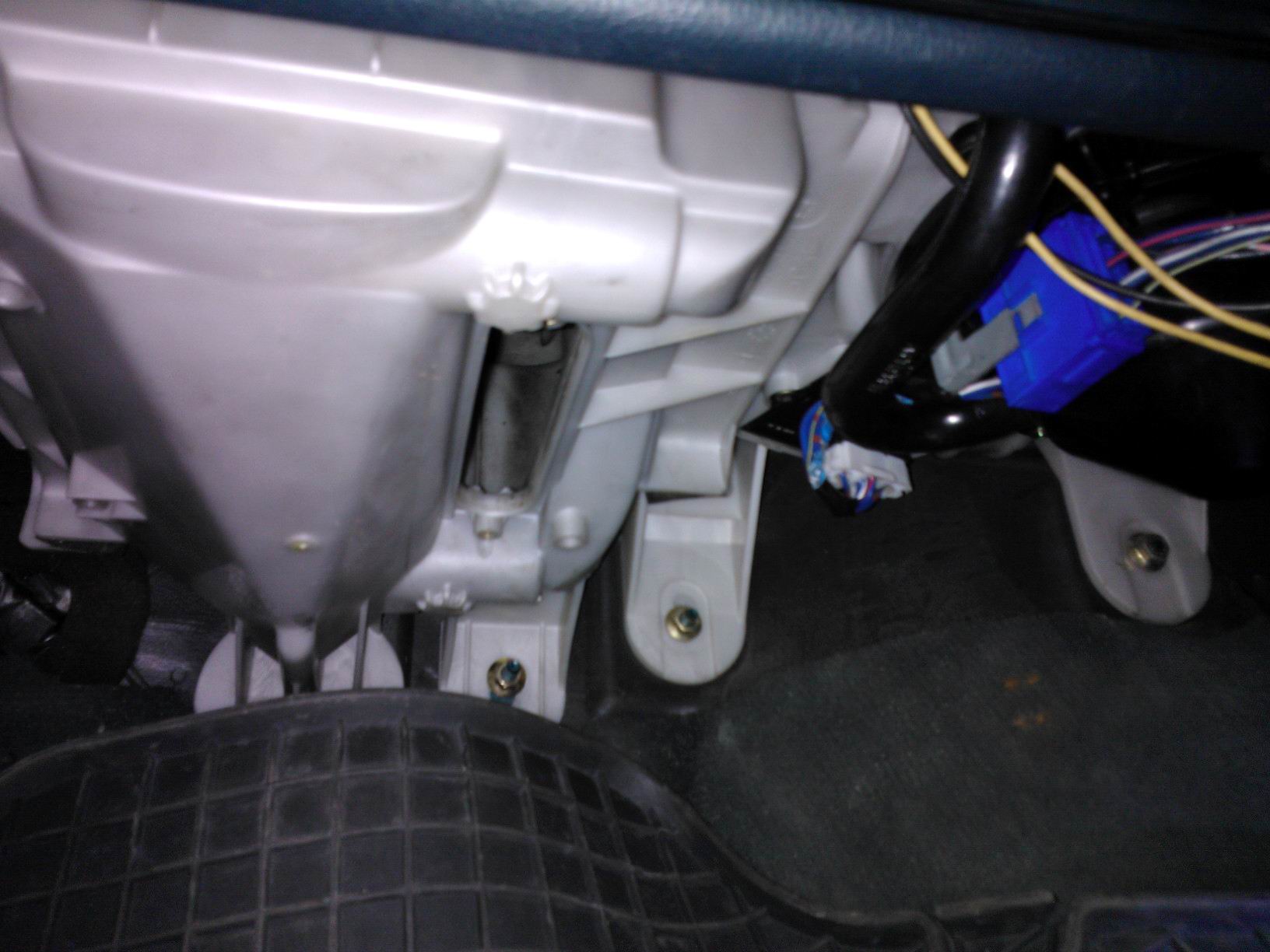

Pusty otwór po filtrach:
Na tym etapie warto poszukać czy nie da się wydłubać ze środka leżących tam śmieci – można użyć odkurzacza, palca, szmatki czy nawet ... włączyć na chwilę nadmuch na max z wyjętymi filtrami i zaślepką (zapewne i tak będzie was czekało odkurzanie auta).

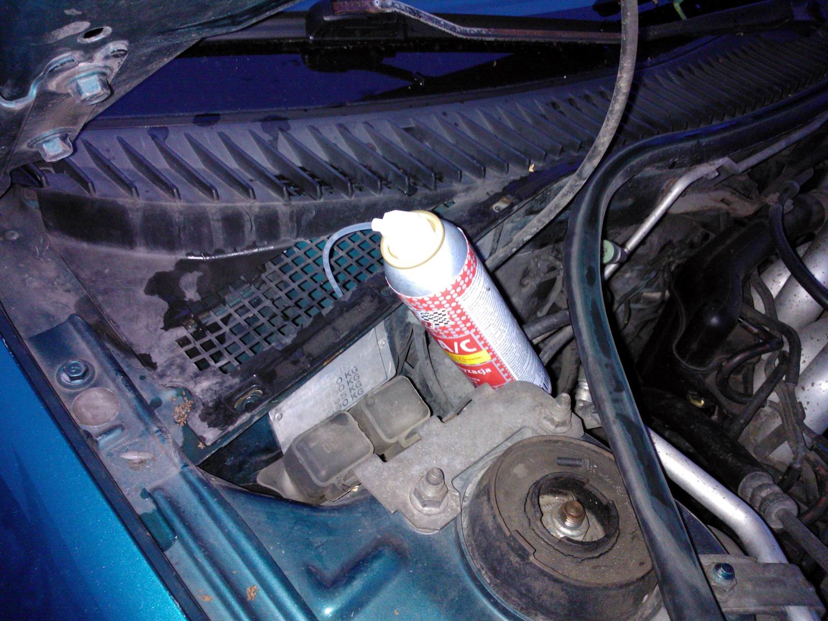

Ja na ty m etapie zatkałem zaślepkę (bez filtrów) i skorzystałem z preparatu do odgrzybiania klimatyzacji na bazie srebra (już kilka razy to stosowałem):
Działa on w ten sposób, że ma długa rurkę, która należy wprowadzić z otwór wlotu powietrza do układu wentylacji.
Nie zrobiłem dokładnej fotki miejsca, gdzie się go wprowadza – tak jak na powyższym foto rurka wchodzi pod szczelinę blachy, gdzie skręca do góry by wejść w otwór ssania wentylatora.
Jak źle wcelujemy to preparat niestety nie zostanie wciągnięty przez pracujący wentylator i po prostu spłynie rynienką na ziemię.
Oczywiście co i jak jest dokładnie opisane w instrukcji użycia preparatu.

Czyli ten filtr z wysuniętym kawałkiem idzie najbliżej silnika z tą wypukłością skierowaną w stronę kierownicy?
- Od: 20 lis 2014, 23:27
- Posty: 202 (8/5)
- Skąd: Bydgoszcz
- Auto: Mazda 323f BA, 1.8, '95
Tak jak leżą elementy filtra w poprzednim poście to lewa strona idzie do góry.
Ostatni wkładasz środkowy element.
