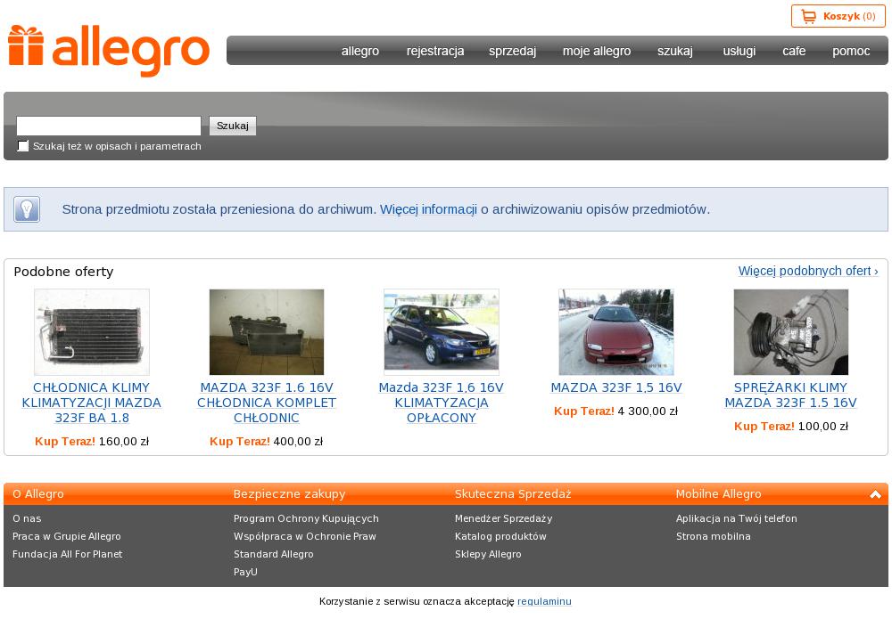

Postprzez Marek 161BD081 » 16 kwi 2012, 09:21
beata26 napisał(a):Mój mechanik twierdzi, że ta chłodnica: .... będzie OK, pod warunkiem, że zmieści się ten ekstra króciec po lewej ....
Powinno się zmieścić bez kłopotów.
Popatrz na tą aukcję: link.
Jak powiększysz foto to widać między sygnałem a mocowaniem chłodnicy wystający ten króciec tak więc .... wnioski wysuń sobie sama :)
