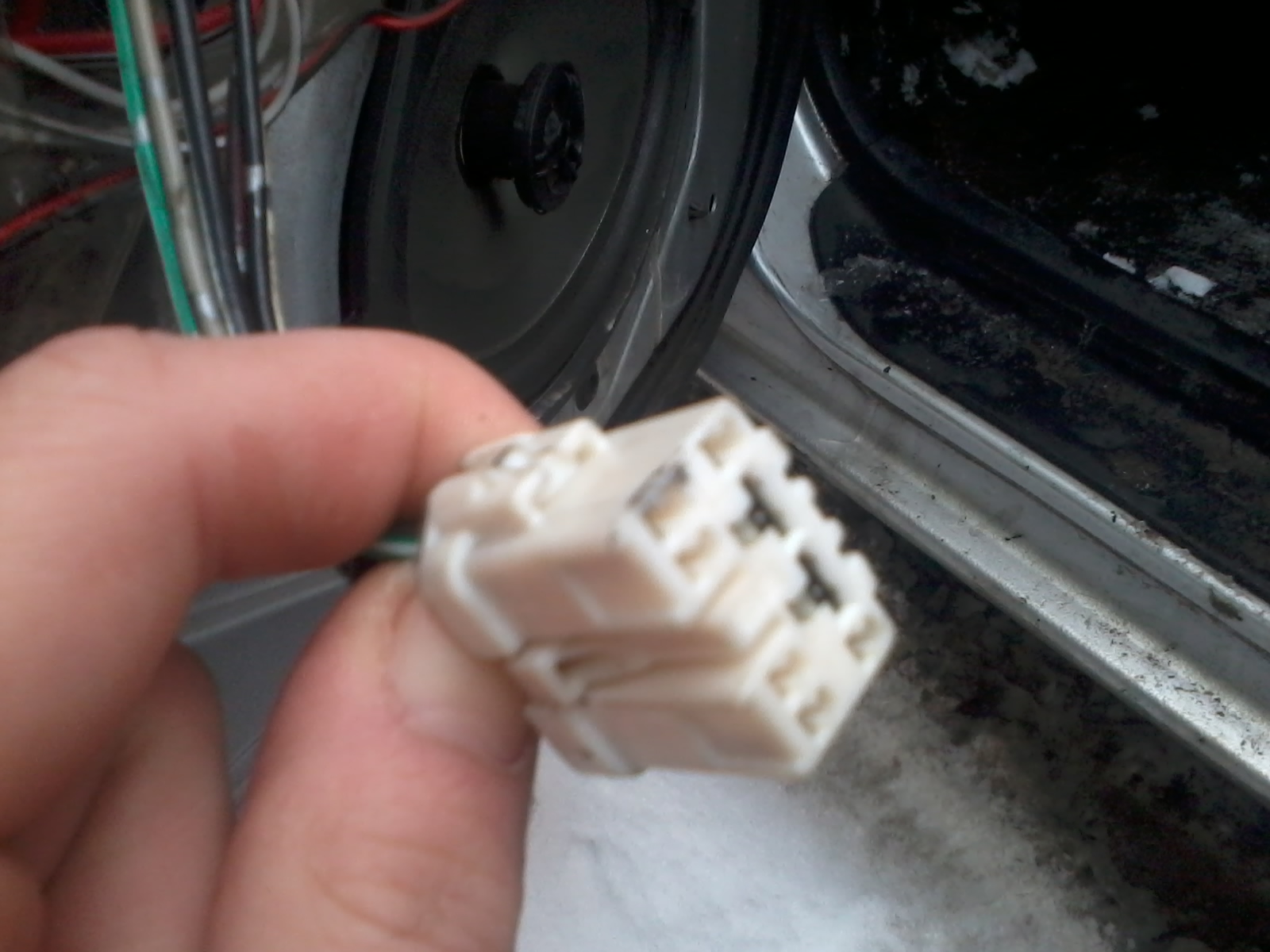

Postprzez Crashu » 28 sty 2013, 11:38
Od 323P pasuje w razie co, bo sobie włożyłem ;)

Postprzez Damian91 » 28 sty 2013, 13:09
jest taka wtyczka
