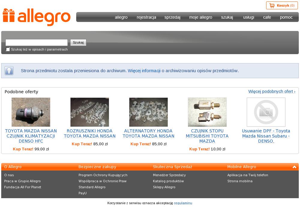

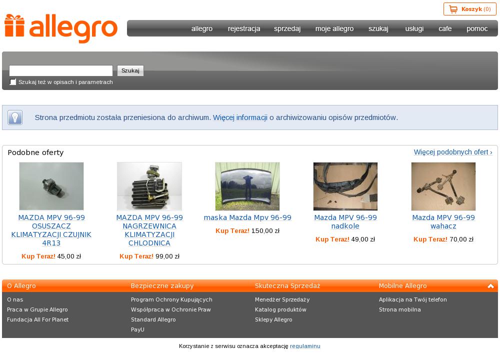

Wydaje mi się, że takie czujniki też będą pasowały tam u Ciebie:
http://allegro.pl/mazda-mpv-96-99-osusz ... 22453.html
lub
http://allegro.pl/toyota-mazda-nissan-c ... 07011.html

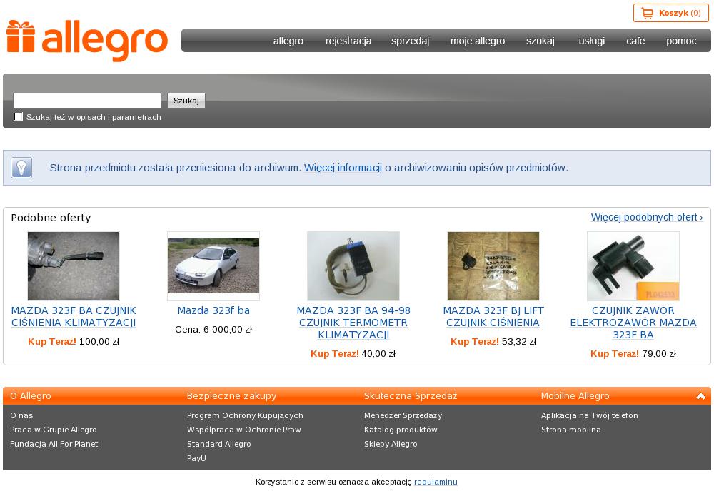

Dzieki, Marku!
Twoja pomoc jest nieoceniona! Gdyby ten pierwszy czujnik pasowal, to by bylo super, bo jest tani. Znalazlam tez oryginalny czujnik na allegro uzywany za 100 PLN:
http://allegro.pl/mazda-323f-ba-czujnik ... 22610.html

Gwint tam jest standardowy (chyba M10x1) i wtyczka powinna być na 99% taka sama.
