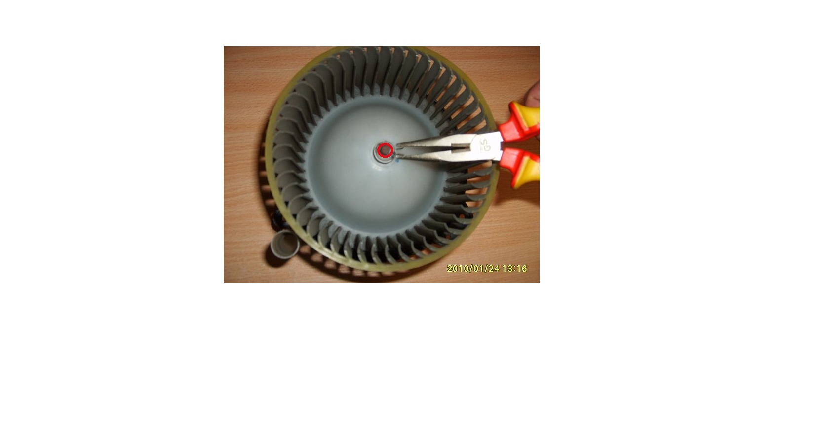

Postprzez arturo323 » 29 gru 2013, 19:49
[img]Witam
Panowie czy komuś się udało zdjąć ten wirnik do góry przez trzpień ? Odchylenie zapadki mało co daje bo na obwodzie jeszcze trzyma się mocno a trzpień jest dość szeroki mam obawy czy to nie zostanie zmasakrowane zanim cel zostanie osiągnięty ?[/img]

Postprzez Andrzej414 » 30 gru 2013, 08:16
No jesli to zostanie wycisniete a nie szarpane na wszystkie strony to jak najbardziej da sie to zrobic. Mozesz to nieco ogrzac dla ulatwienia.

Postprzez arturo323 » 30 gru 2013, 21:54
witam
poradziłem sobie , troszkę psiknąłem olejem uniwersalnym beko na ten trzpień i delikatnie wybijałem młotkiem ile się dało potem gdy trzpień zlicował się z tuleją pobijałem przez śrubę która była troche węższa niż ośka , a jak rozebrałem to ile syfu było pyłu jak z klocków hamulcowych ,myślałem że szczotki zajechane ale jeszcze ponad połowa była więc przedmuchałem wszystko i trochę oliwy technicznej z jednej i drugiej strony na ośkę napuściłem tak po kropelce i dmuchawa hula aż miło :D
