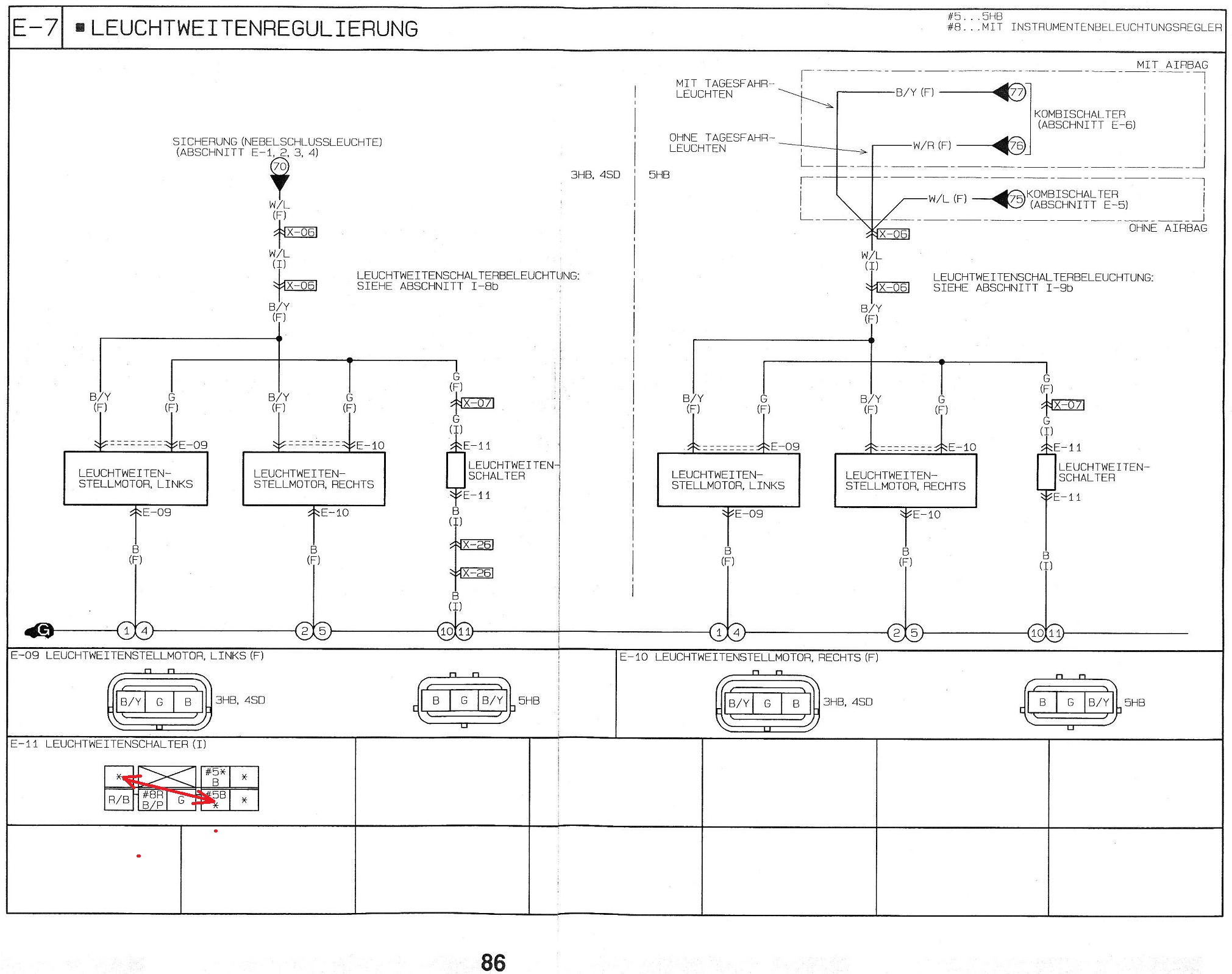

Przydał by sie schemat elektryczny po lifcie ale nie można nigdzie znaleźć..

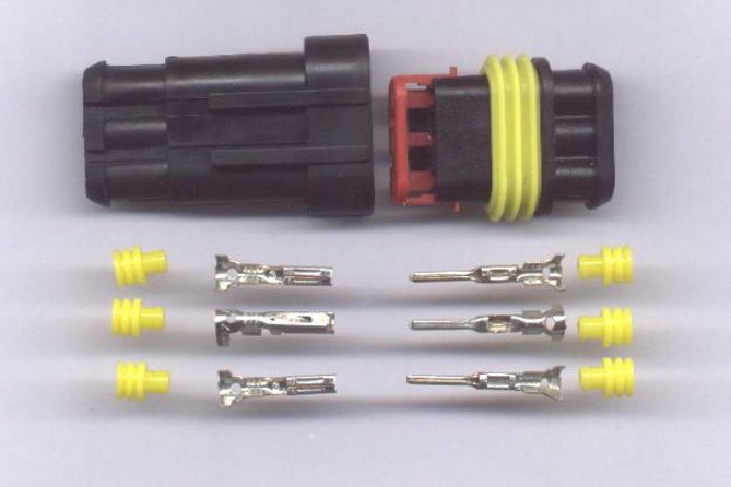

oraz nowe kostki łączące silniczek z instalacją samochodu, niestety złącza silniczków Koito nie pasują w instalację Boscha.
Ja kupiłem takie:
Kolejną zmianą jaką musimy dokonać to ingerencja w kostkę regulatora, musimy w niej zamienić miejscami dwa przewody, dokładnie tak to wygląda:

Ja kupiłem takie:

Lantis czyli w regulatorze trzeba tak pozamieniać kable jak zaznaczyłeś czerwoną strzałką na dole zdjęcia a po obcięciu starych kostek przy lampie zostawić tak jak jest? . Jeśli to zadziała to będę w niebowzięty bo właśnie mam ten sam problem co inni , lampy Koito i instalacje bosch.

Dokładnie, przy lampie łączymy przewody kolorami, czarny z czarnym zielony z zielonym i biało niebieski z niebiesko czarnym.

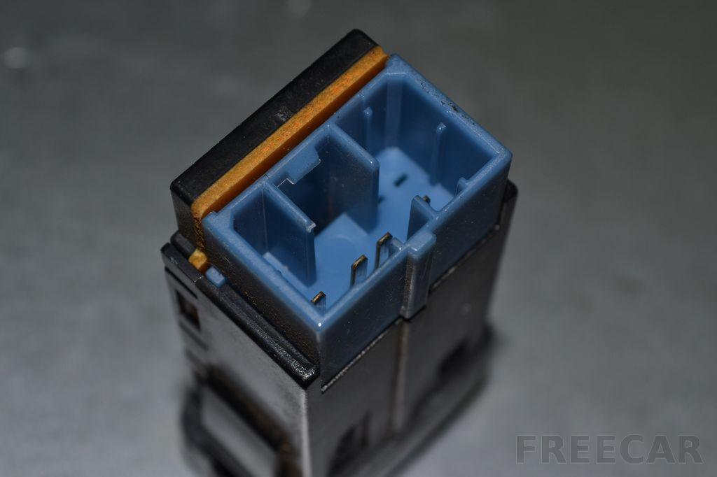

Lantis 89 kupiłem regulator KOITO z auta w którym na bank on działał bo sam sie nim bawiłem i po przepieciu kabli zero reakcji, dodam że przejścia mierzyłem od kostki przy regulatorze aż do samej kostki w komorze silnika i wszystkie połączenia są sprawne. Tylko ciekawi mnie to że w regulatorze bosch jest 5 pinów a w koito tylko 4, a podmiana kabli tak jak na twoim rysunku podanym wyżej też nic nie daje.
Na zdjeciu zaznaczony brakujący pin. Jeszcze jedno pytanie czy Ty tylko teoretycznie stwierdziłes że to działa albo tak zrobiłes i działało ?
Dodam tylko że kable zmieniałem w kostce przy regulatorze a nie w samym regulatorze ale to niema znaczenia

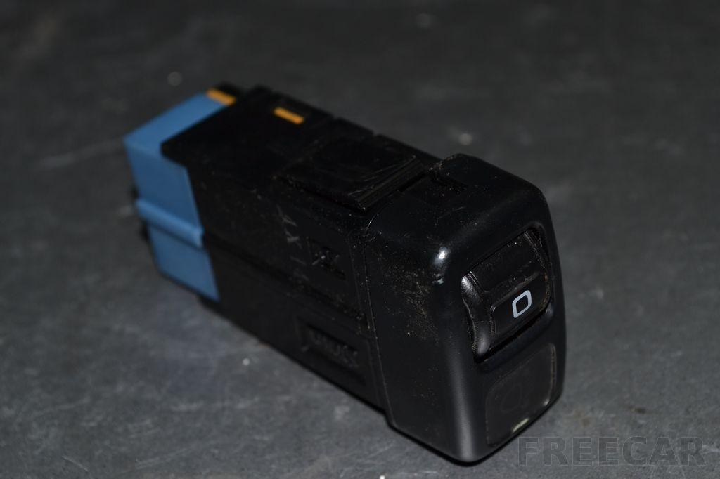

Dla wszystkich co mają problem z regulacją lamp KOITO w mazdzie 323f po liftingu (moja jest z 98r czyli powinny być lampy BOSCH a są KOITO ).
Jeśli macie właśnie lampy KOITO a instalacja jest BOSCH to żeby to uruchomić to potrzebujemy regulator wysokości oświetlenia ze starszej mazdy czyli musi mieć niebieską wtyczkę taką jak podałem post wyżej.
Następnie odkręcamy obudowę licznika żeby dostać się do zamontowanego regulatora by go wymienić na niebieski. Odkręcamy 2 śruby nad licznikiem i 2 pod (widać je dokładnie po opuszczeniu kierownicy:
Po wykręceniu śrub zdejmujemy osłonę i wyciągamy regulator w stronę kierownicy czyli tyłu auta ( z tyłu regulatora musimy zwolnić 2 zaczepy żeby regulator wyszedł razem z kostką do niego podpiętą.
Nastepnie rozwieramy zaczepy na kostce od strony kabli żeby dało się wyjąć piny (musimy pozamieniać je miejscami)
Gdy już mamy rozebraną kostkę to wkładamy igłę do kostki żeby zwolnić pin ( w środku kostki jest zaczep żeby pin nie wypadł). Wkładamy igłę (lub coś bardzo cienkiego) od tej strony kostki jak na zdjęciu niżej:
Następnie wkładamy piny tak żeby były w tej kolejności jak na zdjeciu niżej (ważne interesują nas kolory)
Od prawej strony zdjęcia:
czerwono/czarny łączymy z biało/niebieskim (muszą być połaczone razem, opis dlaczego niżej)
czerwony w niebieskie paski
zielony (ciemniejszy zielony)
czarny
Resztę kabli pozostawiamy bez zmian.
CZARNY – masa
ZIELONY – sterowanie wysokością reflektorów
BIAŁO/NIEBIESKI – zasilanie do silniczka regulującego wysokość w lampie
CZERWONO/CZARNY – tu pojawia się napiecie po włączeniu świateł i własnie tu musimy zrobić mostek z BIAŁO NIEBIESKIM żeby silniczki regulacji działały tylko po włączeniu świateł ( gdy niebiesko biały podłaczymy pod jakikolwiek stały inny "+" to można bedzie regulować wysokośc lamp bez włączenia oświetlenia )
czarny
CZARNY – masa
