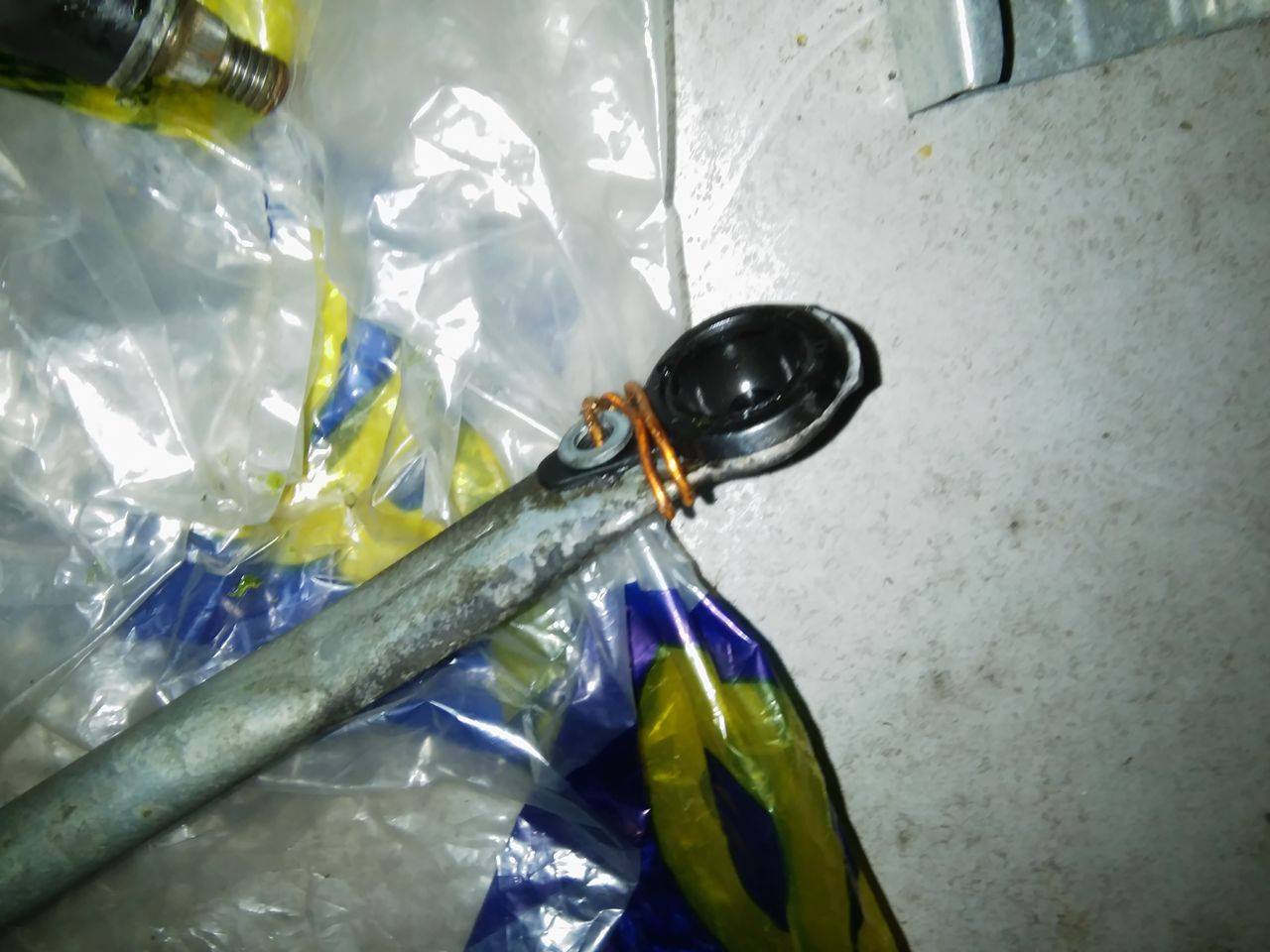

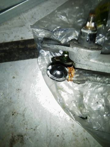

Kupiłem spinkę/tulejkę do poloneza u tego Pana:
http://www.sciegosz.pl/ – WYPRZEDAŻ CZĘŚCI OKAZJA CENOWA !!!!
lp. 819, numer: 4173673, SPINKA UKŁADU DZW.WYCIERACZEK Polobez Caro.
5,20 za sztukę + wysyłka za 10 zł.
Pierwszą sztukę próbowałem dopasować na siłę ale niestety była za mała aby zmieścić się w ramieniu ruchomym i ją złamałem.
Drugą już założyłem:–)
Pogrzałem nad kuchenką gazową miejsce mocowania tulejki/spinki. Docisnąłem tulejkę/spinkę lekko obcęgami i od temperatury lekko się stopiła i ładnie dopasowała się do otworu w ramieniu.
Następnie uciąłem (mogłem zrobić to wcześniej) bolec wystający z plastiku, który odstaje od półkuli tulejki.
Usztywniłem miedzianym drutem i podkładką.
Do założenia ramienia na przegub kulowy użyłem ścisku stolarskiego zaciskając tuż przy tulejce o drugie ramię delikatnie przez ścierkę.
Prawie jak w fabryka:P

Postprzez Gromhild » 18 mar 2019, 12:01
Dobry patent :D
Przedstawiciel Ziemi Łódzkiej
Od: 9 maja 2018, 11:01
Posty: 84 (0/1)
Auto: Mazda 626 GE 2.5 V6 KL-DE LPG
Passeratti 2.0 20v 130km ALT LPG
Postprzez aqaz » 18 mar 2019, 22:49
Nadal działa :–)
