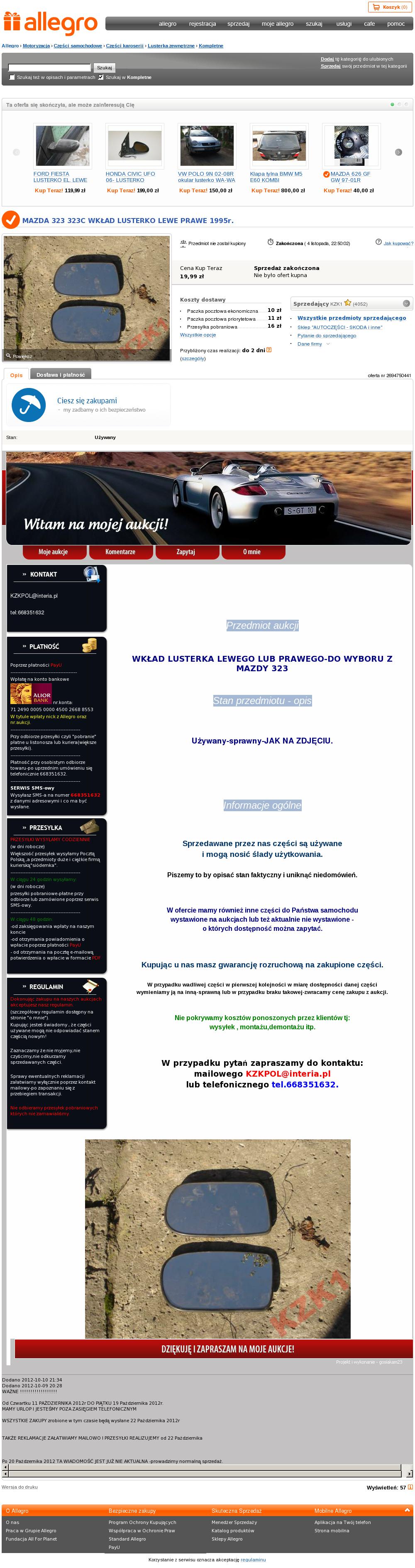

jakby ktoś był zainteresowany to aukcja z wkładami razem z podgrzewaniem, a przynajmniej na to wygląda
http://allegro.pl/mazda-323-323c-wklad- ... 50441.html
Ja już jestem w trakcie, jedno szkło pękło, zamawiam komplet asferycznych szkiełek, maty już mam także nie potrzeba mi tego
