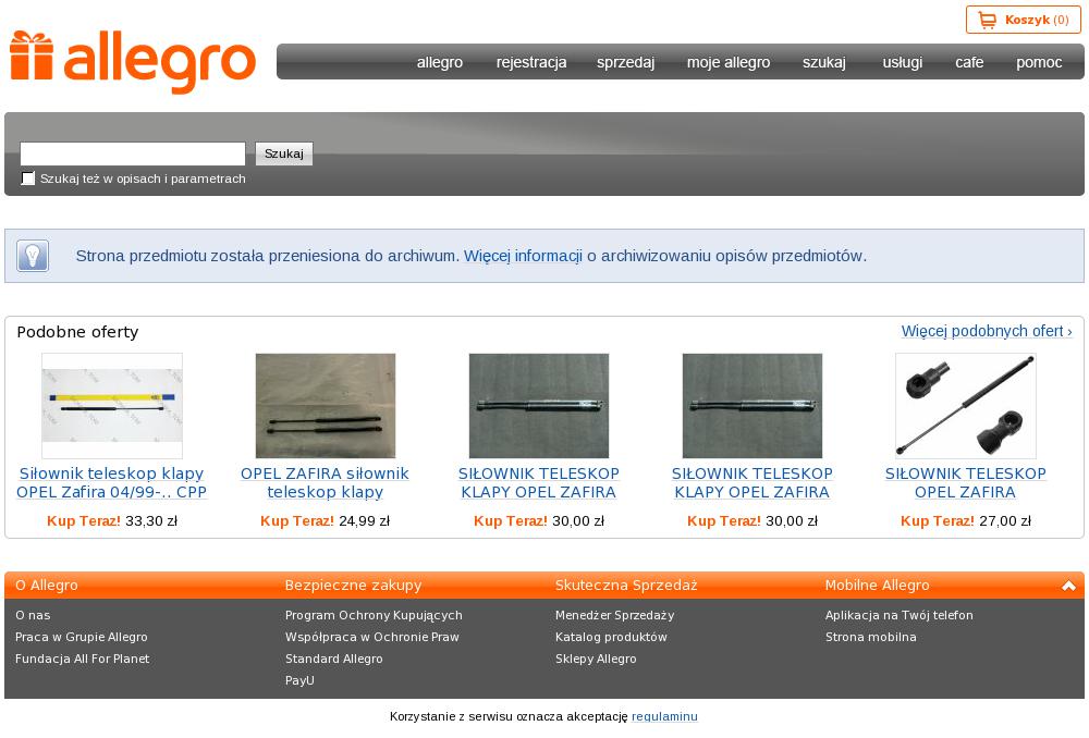

Postprzez sly1234 » 6 mar 2012, 21:48
co do BA to wstawiam inny post aby to jakoś poskładać do kupy. Myślę, że to pomoże w jakimś wyborze siłowników , ie tylko z Krosna.
http://www.mazdaspeed.pl/forum/viewtopic.php?f=116&t=111975&p=1890910&hilit=teleskop#p1890910
para za 70zł wyjdzie plus 2 sworznie ! pozdro

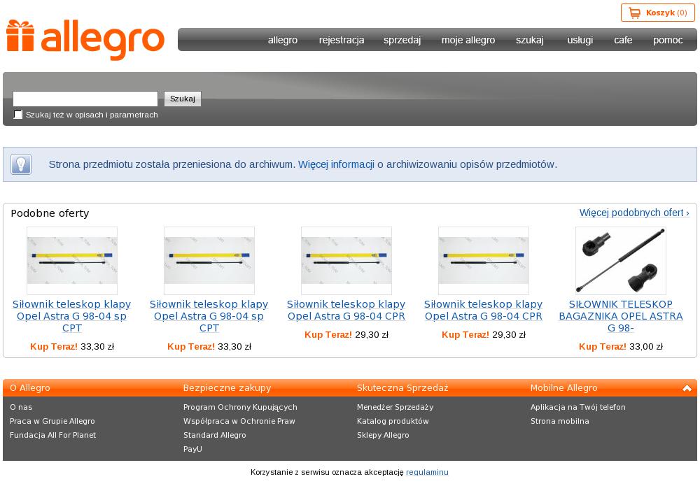

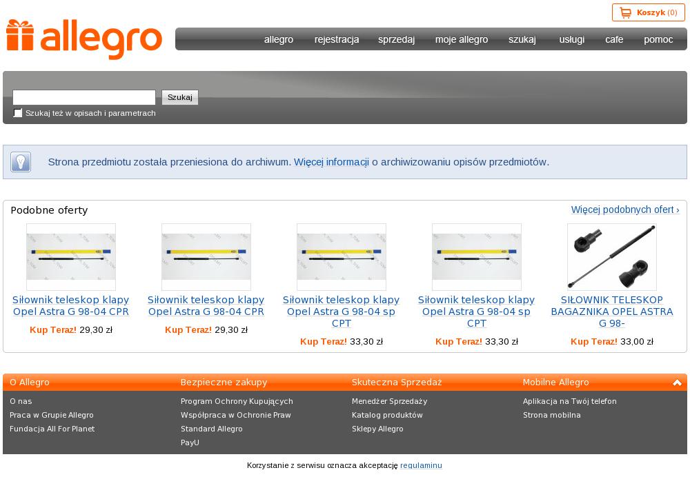

Postprzez yama » 12 mar 2012, 15:32
a tu od astry
http://allegro.pl/silownik-teleskop-kla ... 03120.html
lube deko silniejsza o 80Nm do wersji z spojlerem tyle ze jest krótszy o 2.5cm :)
http://allegro.pl/silownik-teleskop-kla ... 03122.html

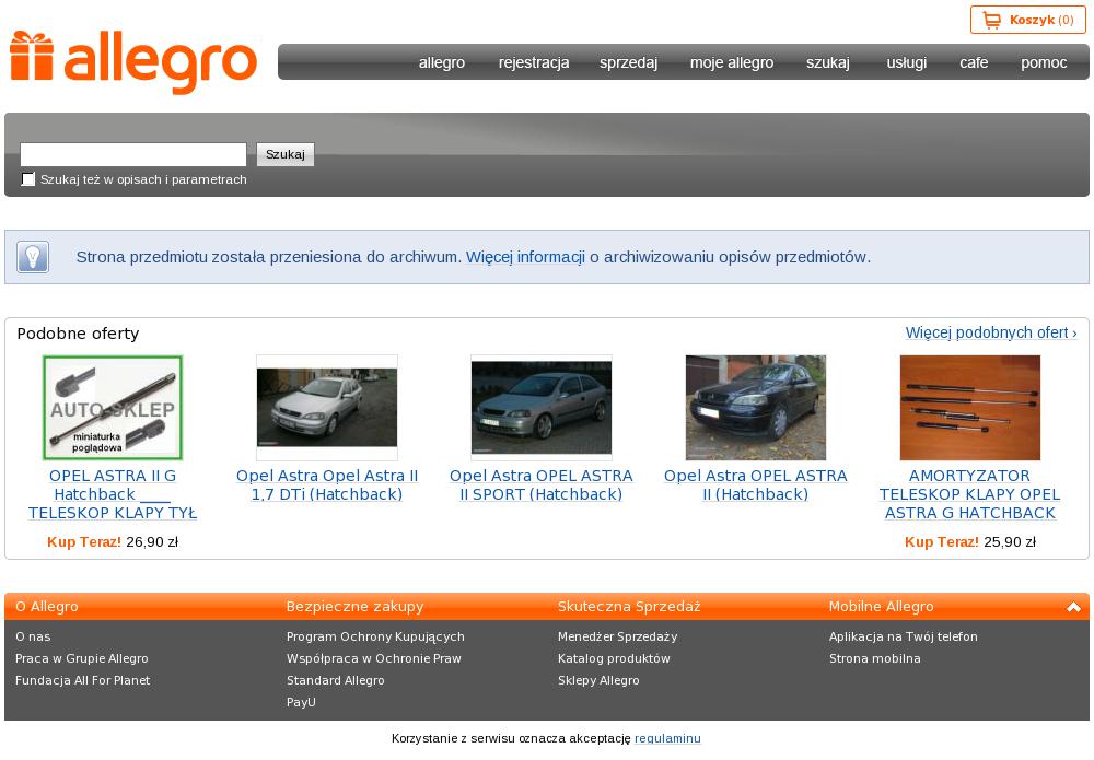

Postprzez wojas_007 » 21 mar 2012, 11:46
Witam, sprężyny gazowe zakupiłem na aukcji:
http://allegro.pl/opel-astra-ii-g-hatchback-teleskop-klapy-tyl-i2193953057.html
Do tego sprzedawca ma nowe sworznie kulowe (zamowilem 2 szt cena 10pln).
Wszystko wysłane jedna przesyłką. Całkowity koszt naprawy wyniosł 80 pln.
Klapa ze spojlerem – domyka sie b. dobrze. Polecam 100% satysfakcji.
