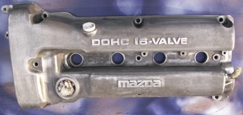

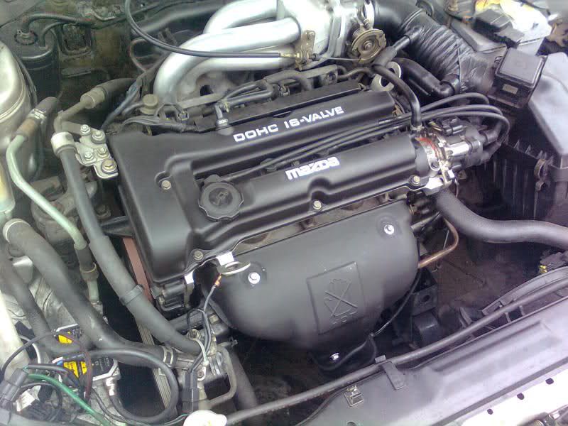

Co do pokrywy zaworów, to tak wyglądają te z przed i po lifcie (ja mam taką jak na dolnym zdjęciu):
Obrazek Obrazek
Pytanie, czy mogą być stosowane zamiennie.

Nie wiem czy może być stosowana zamiennie, ale ta na dole to jest silnik przedliftowy (z rury dolotu wychodzi taki wężyk jakby, w polifcie masz to wyjście na wężyk zaślepione a wężyka brak). A w pokrywach różnicy nie widzę (jedynie ta z pierwszego foto wygląda jakby nie miała śrubki w dolnym lewym rogu ale ma napewno tylko zdjęcie lipa)

luki_92_92 napisał(a):Nie wiem czy może być stosowana zamiennie, ale ta na dole to jest silnik przedliftowy (z rury dolotu wychodzi taki wężyk jakby, w polifcie masz to wyjście na wężyk zaślepione a wężyka brak). A w pokrywach różnicy nie widzę (jedynie ta z pierwszego foto wygląda jakby nie miała śrubki w dolnym lewym rogu ale ma napewno tylko zdjęcie lipa)
Masz absolutną rację. Kolega się wyrwał jak Filip z konopi. Pokrywy jak i sam silnik niezależnie od wersji są dokładnie takie same !!!! Mogą się różnić jedynie osprzętem. A silnik Z5 zostanie zawsze tym samym Z5
