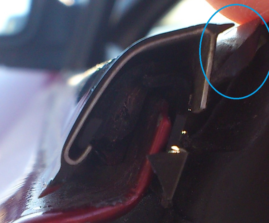

Zastanawiałem się i nad tym i wpadłem na taki pomysł.
Zdjęcie nr 1 pokazuje oryginał z zaznaczonym na niebiesko plastikiem który jest owym problemem.
Zdjęcie nr 2 to moja propozycja to czerwone kreski to jest mój pomysł na zastąpienie tego plastiku obszar w środku był by pusty. Chodzi o to zęby guma trzymała szybę większa powierzchnia niż plastik który w zasadzie trzyma ja punktowo. Chodzi mi tez o to ze jak uchyli się szybę i zamknie drzwi to szyba lata i obija się o te plastiki guma by to amortyzowała.
Tak ja to widzę jeśli ktoś ma inne zdanie to chętnie je poznam to jest mój pomysł może ktoś ma lepszy
