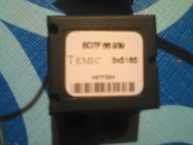

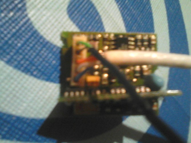

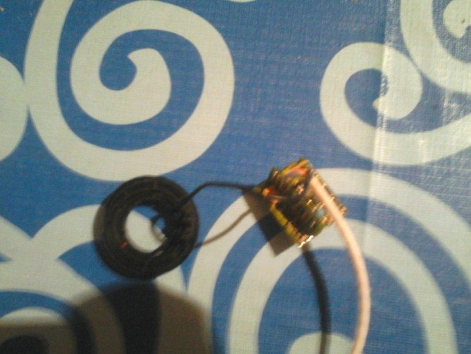

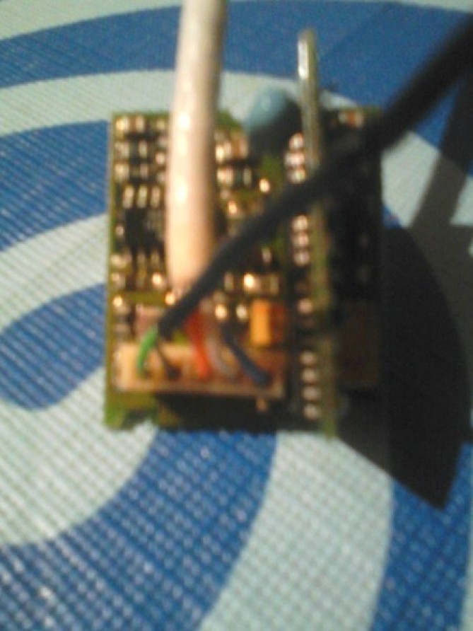

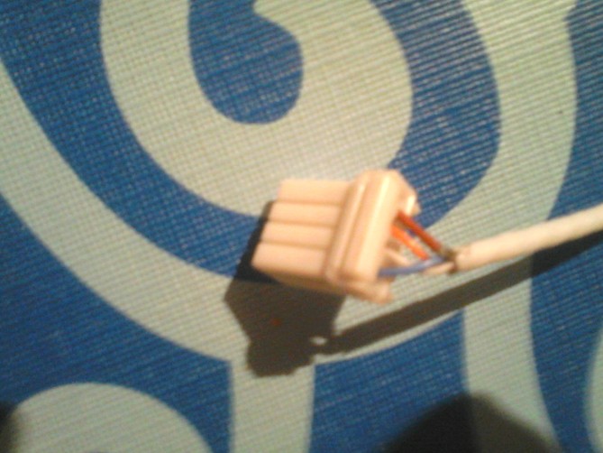

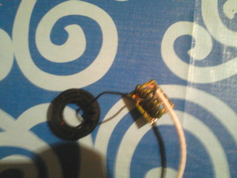

Chodzi o immobilizer w aucie mazda 323C z 95 roku.Pewnego pięknego popołudnia złamał mi się kluczyk – po dorobieniu nowego przełożyłem sam transponder immo z połamanego kluczyka do nowego i było okey jeszcze przez tydzień.
Po tym czasie przy odpaleniu auta zaczęła wyskakiwać żółta dioda z kluczykiem od immobilizera, auto zapalało i po 3 sekundach odcinało zapłon.
Pomyślałem że może od tego przekładania transpondera uszkodziłem go, więc poszedłem do punktu dorabiania kluczy wraz z sterownikiem (komputerem immobilizera) i transponderem. Udało sklonować się dane ze starego ( czyli wyglądało na to że nie był uszkodzony) i pod nowy plik zesparować wszystko ze sobą czyli sterownik kluczyk i transponder.
Niestety to nic nie pomogło, zostaje jeszcze cewka , pętla immobilizera która nie została sprawdzona.

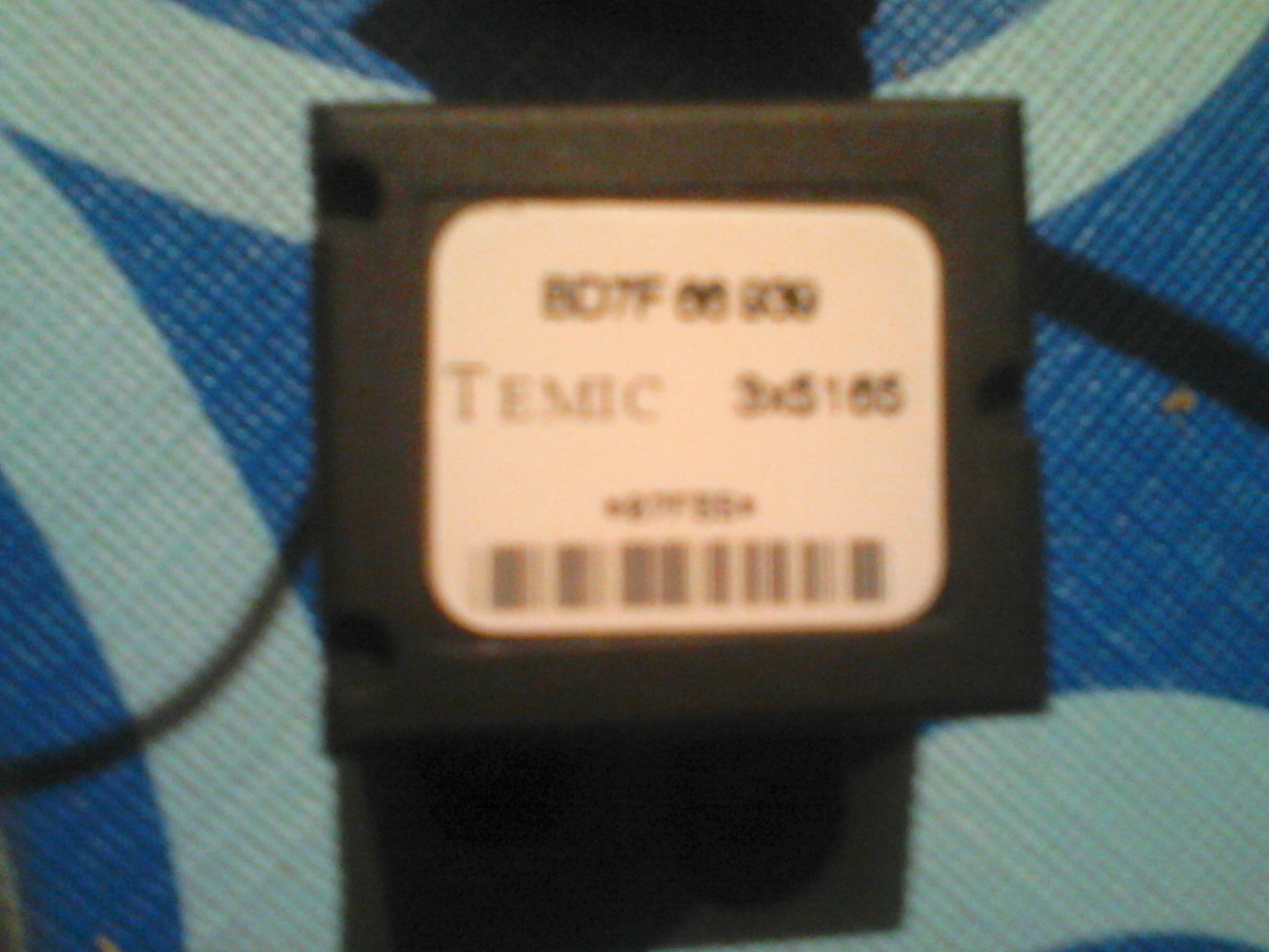

Tutaj mam pytanie do Was Fachowców – czy możliwa byłaby przemianka samej takiej cewki lecz od INNEGO modelu mazdy – 323F ( ponieważ od Mojego modelu niestety niema nigdzie)....
Wyglądem niczym się nie różni i nawet numery seryjne ma prawie identyczne – Moja ma oznaczenie Temic BD7F 66 939, natomiast ta od modelu F ma dodatkowo Temic BD7F 66 939/B ( łamane przez B).
Czy nie trzeba jej programować, czy z innego modelu nie będzie pasować?

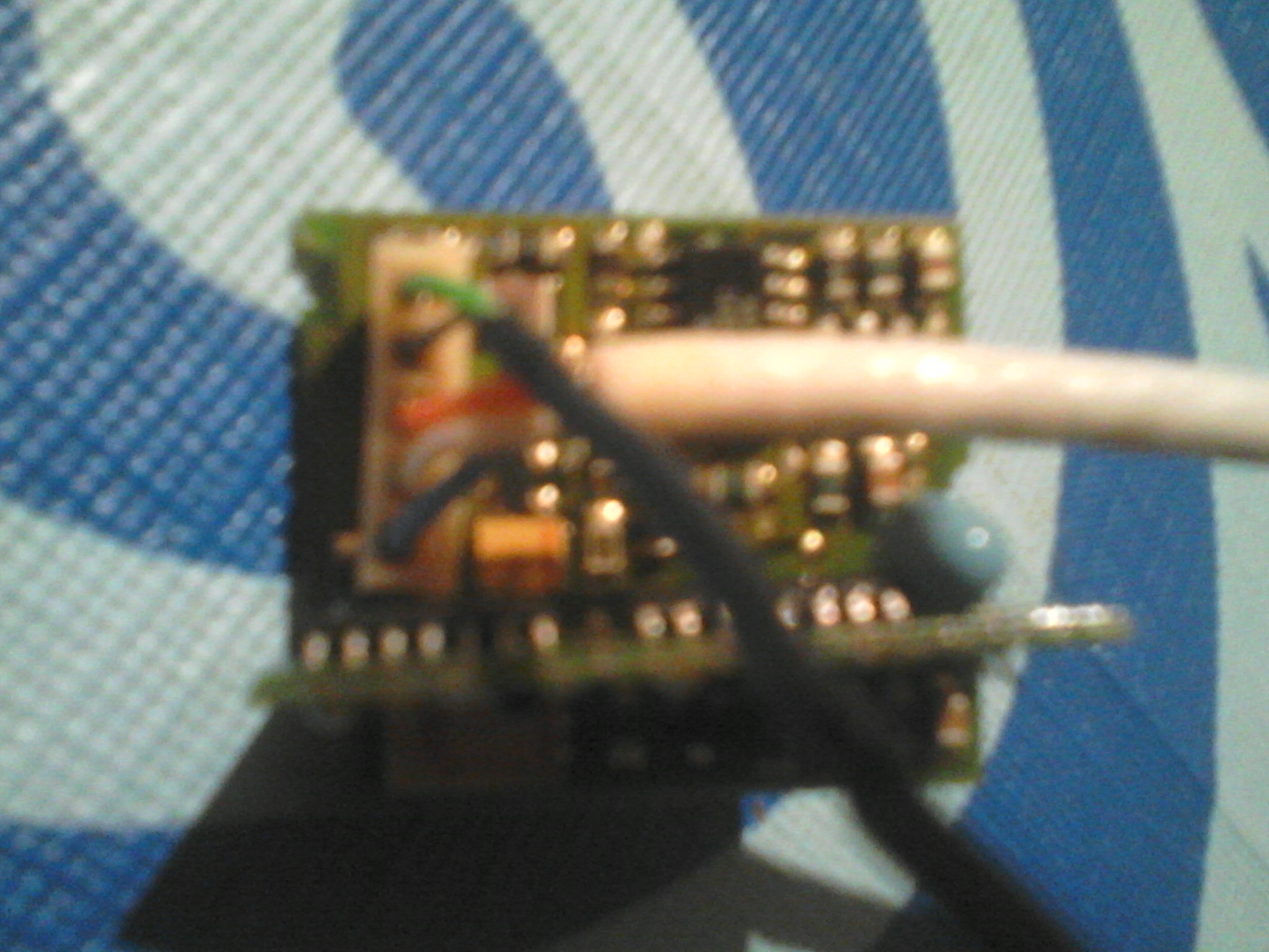

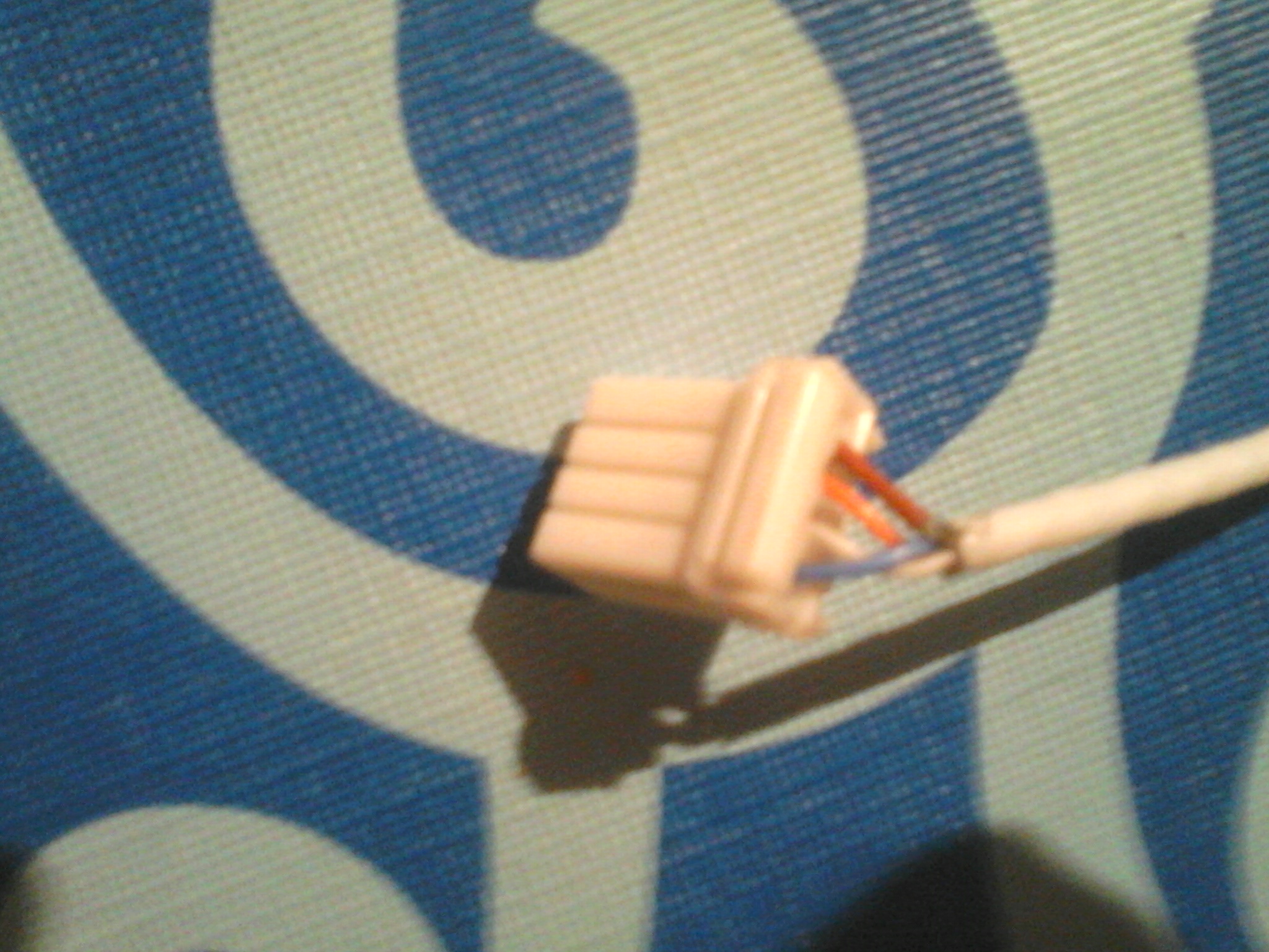

Drugie pytanie to czy może ktoś zerknąć na zdjęcie w załączniku, ponieważ od cewki idzie biały kabel od którego odchodzą 4 kable ( niebieski, biały, pomarańczowy i brązowy). Ten ostatni to masa ponieważ idzie do wiązki w białym przewodzie.Natomiast na tym układzie (płytce) wychodzą 3 przewody (niebieski, biały i pomarańczowy) i dodatkowo dwa od pętli od stacyjki (zielony i drugi – bez koszulki (izolacji). Czy czasami on nie musi być również podłączony (zmasowany z wiązką od białego przewodu?).
Przepraszam za przydługawy post, chciałem w miarę jasno wytłumaczyć co na razie udało mi się zrobić i czego nie wiem. Może macie jakieś sugestie co mógłbym jeszcze zrobić? Jesteście moją ostatnią deską ratunku, ponieważ zmarnowałem już dużo nerwów i pieniędzy a Mazda jak nie chodzi tak nie chodzi...
Będę wdzięczny wszystkim za pomoc.
Pozdrawiam serdecznie
Jacek
ryba1983
ryba1983 – trochę więcej krytycyzmu dla fotek!
Zamieściłeś zdjęcia zamazane i nieostre a teraz mamy się domyślać co na nich ma być?
Chyba powinieneś trochę lepiej się postarać jeśli zależy ci na dobrej odpowiedzi.
Umasienie przewodów wydaje mi się właściwe (bo na fotkach i tak niewiele widać). Ale lepiej nie poprawiać fabryki w tej kwestii bo można tylko pogorszyć czasem.
Wymiana cewki immo nie powinna stanowić kłopotu. Nie jest to element "programowalny" a ta drobna różnica w symbolice nie widzę powodów aby stanowiła jakiś istotny problem.
PS. i uzupełnij profil o lokalizację.

Witam serdecznie
Dziękuje za błyskawiczną informację.Przepraszam za jakość zdjęć, ale nie miałem przy sobie aparatu a zdjęcia z telefonu faktycznie nie były dobrej jakości... Na szczęście udało mi się znaleźć na tym forum dokładniejsze zdjęcia tej cewki i jestem już pewien że wszystko jest podłączone tak jak być powinno.
Tą cewkę już zamówiłem – jak tylko dojdzie to zamontuję i napiszę czy to coś pomogło...
Dzisiaj posprawdzałem wszystkie styki przy kierownicy od immobilizera oraz te idące do komputera, przeczyściłem je ale niestety dalej bez skutku...
Proszę mi jeszcze powiedzieć bo nie pamiętam jednej rzeczy.Czy po przekręceniu kluczyka nie powinna również na sekundę pojawić się ikonka od immobilizera? Czy pokazuje się ona tylko wówczas, gdy go nie wykrywa? Bo już nie jestem pewien....
I jeszcze jedna prośba – czy można jeszcze coś posprawdzać własnymi rękoma – jakieś przewody lub jakieś przekaźniki od immo – jest coś takiego? Czy w maździe 323c do immobilizera zaliczamy tylko ten komputer sterownik , transponder, cewka plus 3 wiązki kabli od Niego?
Będę wdzięczny za każdą podpowiedź, pozdrawiam Jacek.
