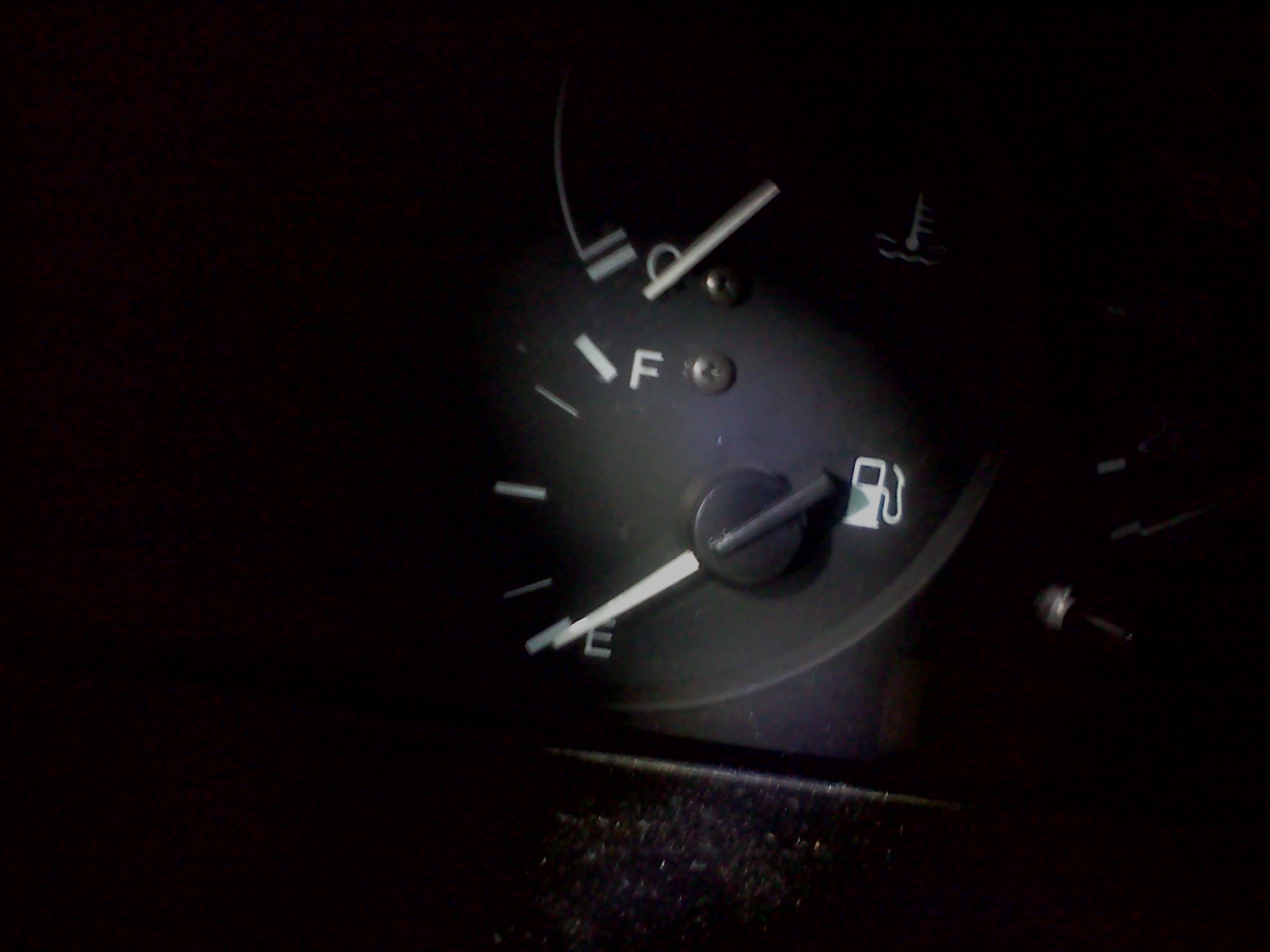

Postprzez user1020 » 28 kwi 2014, 15:34
Witam. Mam pytanie odnośnie kontrolki rezerwy w mazdzie 323f, kiedy powinna się ona zapalić? Na zdjęciu widać wskaźnik poziomu paliwa i nie wiem czy jeszcze może spaść niżej i wtedy dopiero się zapali kontrolka czy po prostu jest uszkodzona. Pozdrawiam
