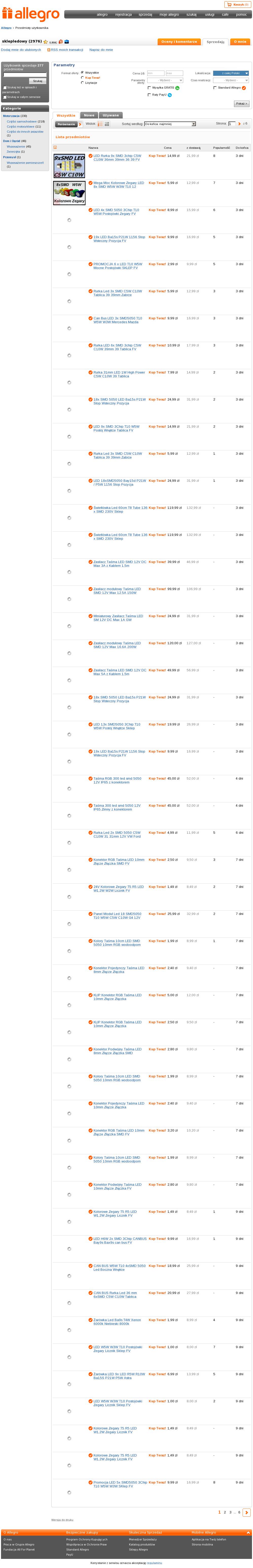

Można zerknąć do tego sprzedawcy:
http://allegro.pl/listing/user.php?us_id=9264480
w przyszłym tygodniu bede u niego zamawiał do wszystkich włączników i panelu sterowania.

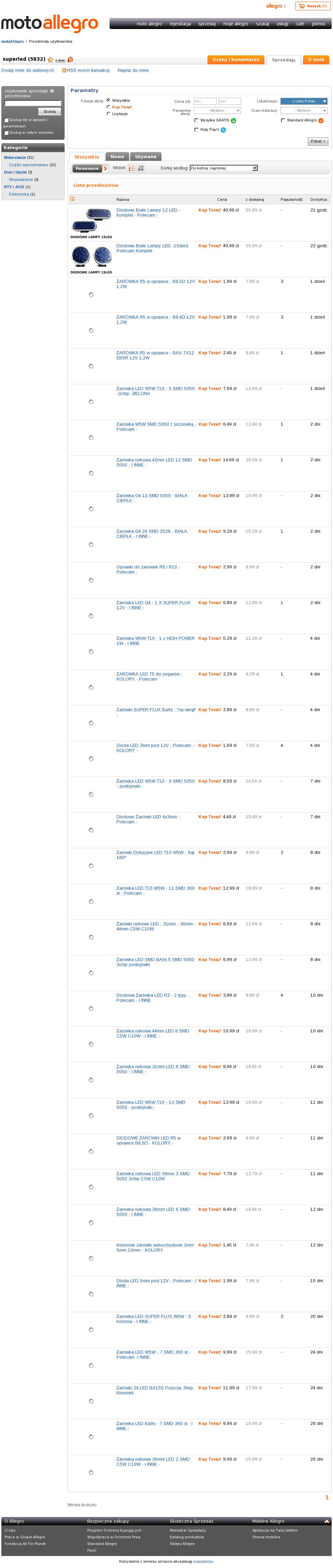

A co myślicie o takich samych, ale ledowych?
http://moto.allegro.pl/listing/user.php?us_id=6436169
Warto w nie pójść czy raczej nie są one dobre jakości?

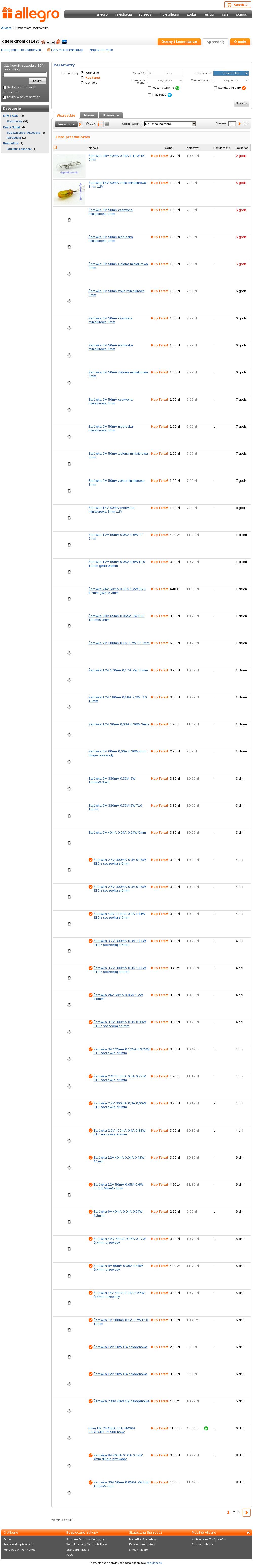

Odnośnie włączników to sie nie sprawdzi bo musiały by mieć ka świecenia 180 stopni.
W liczniku możesz śmiało zaryzykować takie:
T10
Oraz
T5
TU:
http://allegro.pl/listing/user.php?us_id=21338581

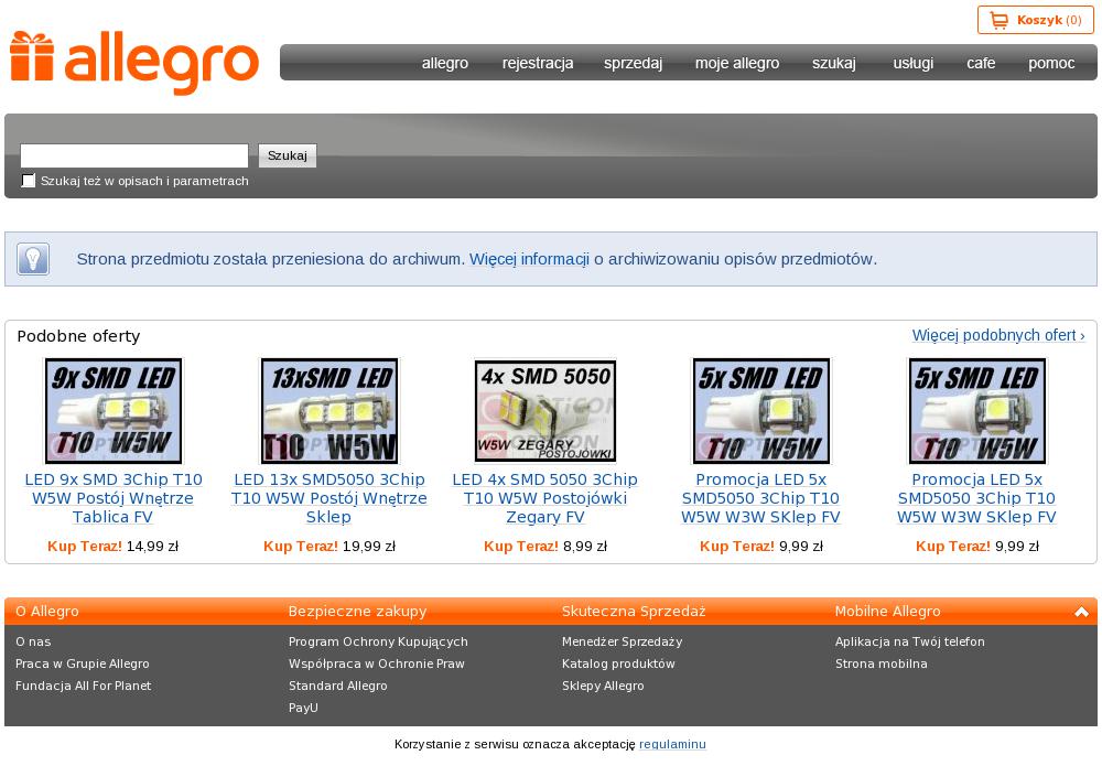

Jak bym zmieniał podświetlenie na ledowe to tylko SMD, np takie
http://allegro.pl/led-9x-smd-3chip-t10- ... 54360.html
ja mam z 5 modułami smd. Wygląda to trochę śmiesznie, ale po włożeniu do zegarów podświetlane są całe cyferblaty, po włożeniu walcowych w5w świeciła tylko część, a na zwykłych okrągłych ledach to już w ogóle masakra bo świeci się tylko punkcik na zegarach
http://allegro.pl/led-9x-smd-3chip-t10- ... 54360.htmlja mam z 5 modułami smd. Wygląda to trochę śmiesznie, ale po włożeniu do zegarów podświetlane są całe cyferblaty, po włożeniu walcowych w5w świeciła tylko część, a na zwykłych okrągłych ledach to już w ogóle masakra bo świeci się tylko punkcik na zegarach

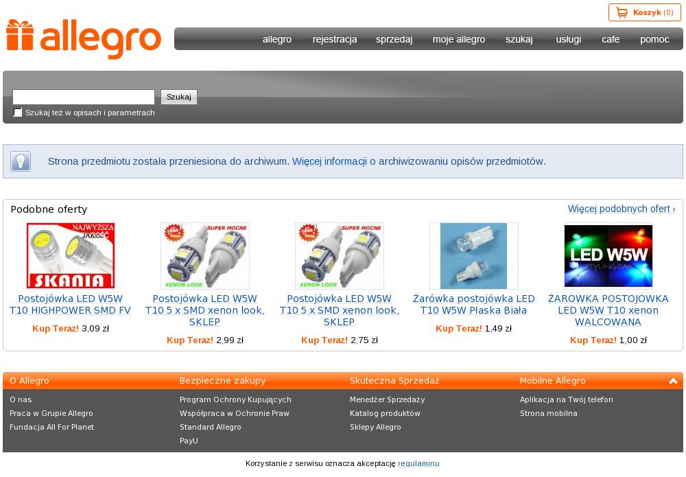

Z tego co widzę to SMD są trochę droższe niż zwykle lub ledowe:
http://allegro.pl/postojowka-led-w5w-t1 ... 97226.html
fakt w sumie to parę złotych tylko. Zobaczymy.

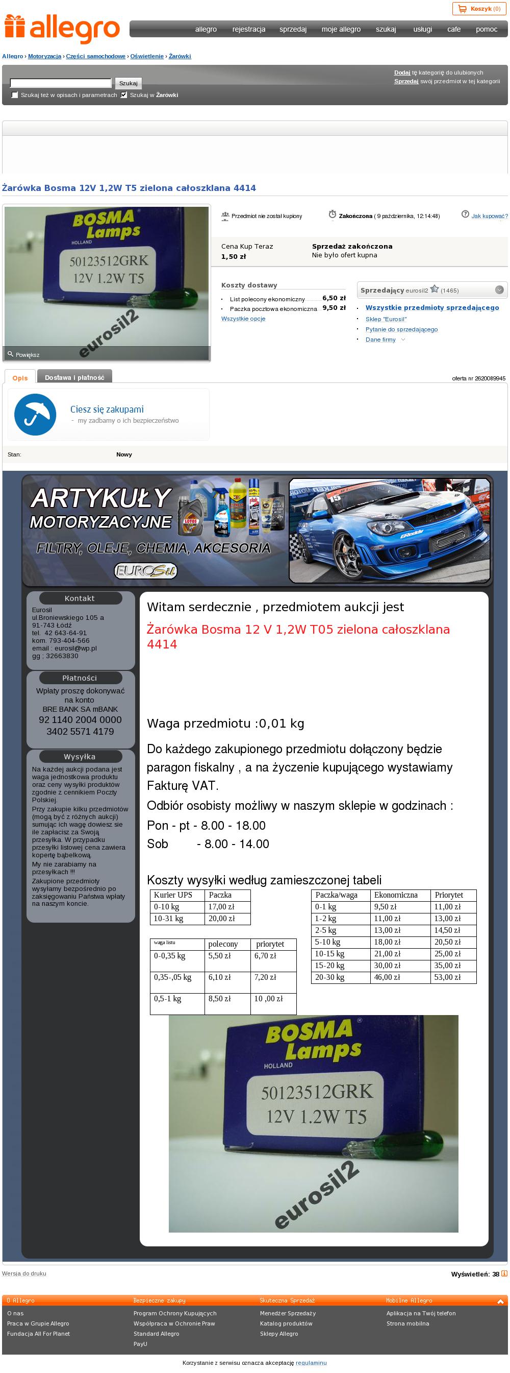

Tam masz wsadzić t5 nie t10
Może być dioda jaką podałem na poprzedniej stronie lub zwykła np taka:
http://allegro.pl/zarowka-bosma-12v-1-2 ... 89945.html
Wszystkie dostępne na rynku T5 mają 1.2W a Mazda oraz inne Japończyki montowali 1.4W to taka ciekawostka
