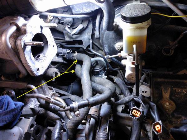

Postprzez Marek 161BD081 » 10 gru 2014, 11:37
Wczoraj trochę działałem przy autku i ci pstryknąłem fotkę.
Żółte strzałki wskazują, które przewody musisz odłączyć aby można było nalać czegoś do nagrzewnicy.
Najwygodniej będzie oczywiście odłączyć przewodu od króćców przy silniku wcześniej demontując część dolotu.

Postprzez elton » 3 sty 2015, 15:35
dzieki za rade Marek 161BD081 , troche mnie nie było za co musze przeprosić ale duzo się działo w konsekwencji czego nagrzewnica została wymieniona. Jej żywot zwyczajnie się zakonczył :D Nie było sensu ( w ocenie innych i mojej potem także) ratować jej. :P Podziekować należy za wszelką pomoc !
