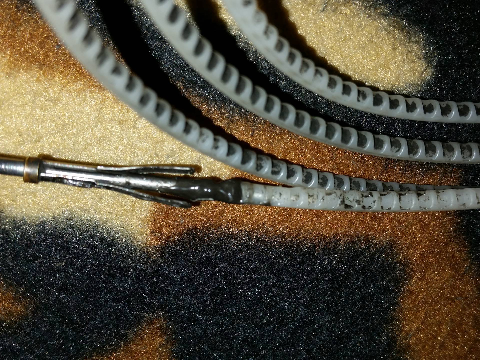

Właśnie zakończyłem moją przygodę z anteną. Trochę się z nią babrałem i po rozłożeniu boczku widać było, że ktoś już się nią bawił, bo była poklejona izolacją na obudowie. Zdam relację z demontażu, bo u mnie nie szło tak pięknie jak wy to opisujecie. Poprzedni majster dobrze z nią zawojował. Odkręcenie śruby górnej, do której Wy używaliście szczypców, zakończyło się ich złamaniem. W końcu wziąłem zwykłe kombinerki, tymi zębami złapałem i przekręciłem. Oczywiście zrobiły się ślady na chromie, ale inaczej bym tego nie ruszył. Dalej oczywiście przerwanie taśmy musiało być w najgorszym z możliwych miejsc, czyli tuż pod łączeniem anteny z taśmą. Niby fajnie, ale oczywiście oryginalne łączenie tam jest taka niby tuleja trzymająca plastikową taśmę była tak przerdzewiała, że rozpadła mi się w palcach. Złączenie metalu z plastikiem to dość ciekawe wyzwanie. Co wykombinowałem? Oszlifowałem dolną część ostatniej "najcieńszej" części anteny w "szpic". W plastiku wiertłem chyba 2 wywierciłem otwór i wkręciłem/wbiłem ten szpic. Nie miałem odpowiedniej narzynki, bo zrobiłbym najchętniej gwint i wkręcił antenę w plastik. To połączenie było naprawdę mocne, ale dla bezpieczeństwa użyłem jeszcze kleju CX80. Złożyłem antenę, przesmarowałem i skręciłem. Podłączyłem i klops wysuwała się tylko kawałek. Na szczęście wystarczyło poluzowanie śrubek, gdyż skręcenie do końca najprawdopodobniej blokowało tryby. Antena wysuwa się elegancko i sterczy jak głupia. Połączenie wyglądało tak jak na zdjęciu.
