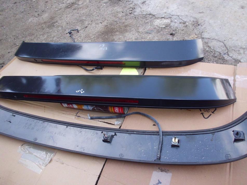

Mam problem z trzecim światłem stopu, które znajduje się w blendzie (lotce?) na szybie klapy bagażnika.
Od dwóch dni przy wstrząsach, albo bezpośrednio po odpaleniu samochodu zaczyna migać.
Prawdopodobnie jest to spowodowane dostaniem się wody ? Ewentualnie zaśniedziałym stykiem, który trzeba wyczyścić.
Moje pytanie brzmi- jak się dostać do trzeciego światła stopu ?
Czy trzeba blendę zdejmować ?
Jeżeli tak, to czy ona jest przykręcona, czy przyklejona ?
Będę wdzięczny za pomoc :)

To chyba siedzi na zatrzaskach? Ale reki sobie uciąć nie dam, szukałem tylko obrazków z blenda w google, no i tylko zatrzaski widać ;)

Dzięki, właśnie też natrafiłem na to zdjęcie.
Nie wiem tylko dlaczego ciągle miałem w pamięci, że to jest w wklejane na klej do szyb...
A jak się dostać do samego światła ?
To się dodatkowo jeszcze jakoś rozbiera, czy tylko jest opcja zdjąć ten klosz czerwony ?

Dorwałem się dzisiaj do tego światła. Trzeba zdjąć plastiki i odkręcić 3 nakrętki i blendę można zdjąć.
Problem okazuje się niestety o wiele poważniejszy.
To nie trzecie światło stopu, tylko cały tył dziwnie się zachowuje- migają też zwykłe światła stopu.
Szczególnie było to widoczne po wyjęciu wtyczki zasilającej trzecie światło stopu.
Nie mam pojęcia gdzie szukać przyczyny.
