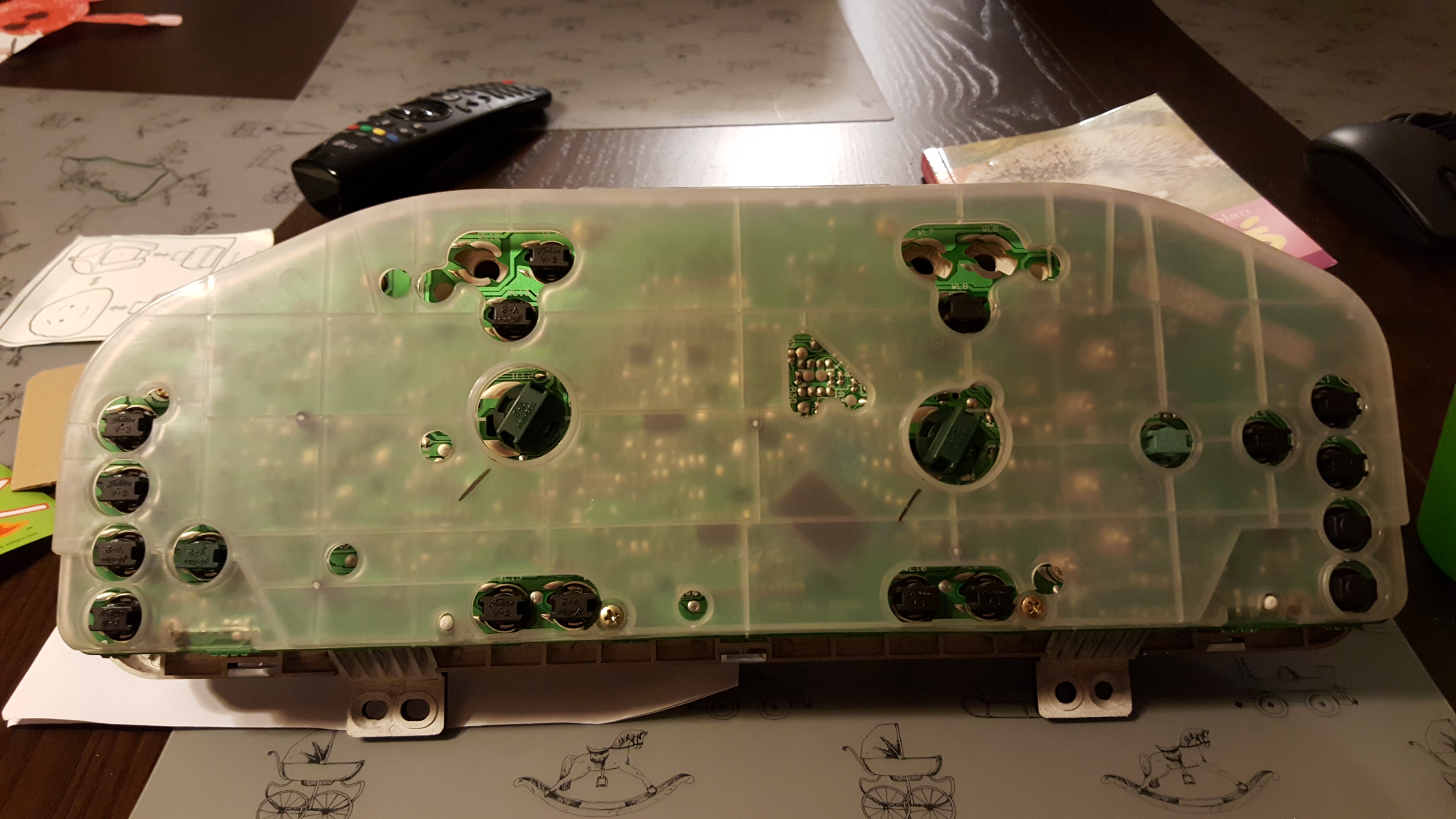

Potrzebuję oznaczenie żarówek tablicy rozdzielczej (zegarów) w Mazda 323P z 1999 roku (wersja 3 drzwiowa). Na tym forum nie znalazłem konkretnych oznaczeń, choć w kilku wątkach to pytanie się pojawiało. Nie mogę też sprawdzić, bo poprzedni właściciel wszystkie żarówki w tablicy wymienił na LED, a te oznaczenia nie mają. Te LED się szybko palą, do tego migają, chciałbym zainstalować oryginalne.
Nie piszcie proszę "rozkręć i sprawdź", bo już to robiłem i te LEDy nie mają oznaczeń. A wiele z nich to ręcznie wlutowany LED z jakimś rezystorem, więc pewnie z całą oprawą będę musiał to wymienić.
W załączniku zdjęcie podświetlenia zegarów od tyłu.
Z góry dziękuję za pomoc.
Widok tablicy z tyłu
kpuchala
Postprzez rafał88 » 22 gru 2016, 16:33
To co na czerwono to W5W, a niebieskie T5 czy jakos tak.
