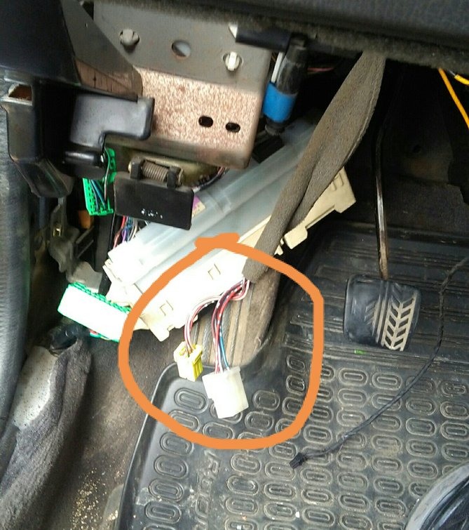

Witam, gdzie jest kostka regulacji świateł ta w środku? Bo nie mogę jej znaleźć. I mam pytanie. czy możliwe że mam wyprowadzoną instalacje pod montaż świateł z elektryczną regulacją, ale nie ma do niej kostki w środku auta?
Powinna być z tymi zaznaczonymi tak mi się wydaje. Te zaznaczone to są od świateł przeciw mgłowych i halogenów

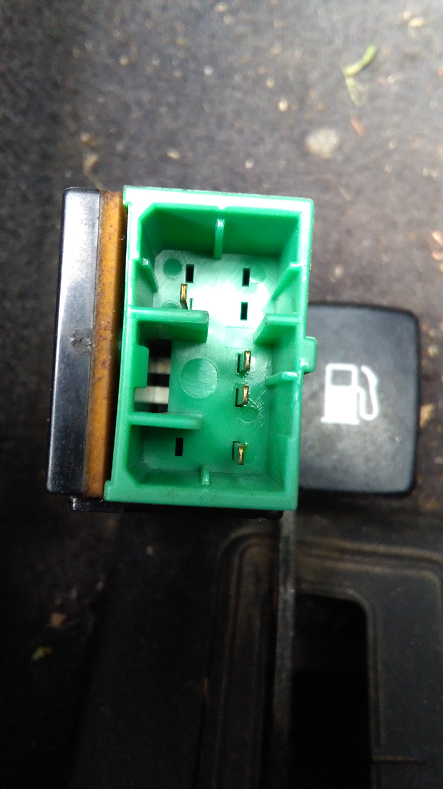

Kolego. Kostka musi być i powinna się znajdować po lewej stronie kierownicy lub ewentualnie po prawej tam gdzie zegar. A kształt jej i profil wygląda identycznie jak kształt gniazda regulatora który zamieszczam poniżej.

Mam już regulator ale nie ma do niej wtyczki która, powinna być po lewej stronie obok włącznika halogenów i świateł przeciw mgłowych. Rozebrałem pół auta a kostki nie ma. Nie ma nawet żadnej odpowiadającej wielkością i ilością pinów, trochę to dziwne bo instalacja do świateł jest i wszystko pasuje. Z tego co wyczytałem na forum tutaj to powinna być przyczepiona do zaślepki, ale ja w zaślepce mam centralkę od LPG

Kostka powinna mieć następujące kolory przewodów.
– czerwono/czarny
– czarno/różowy
– zielony
– czarny
– czarny
Jeśli nie ma takiej kostki to niestety będzie trzeba ciągnąć wiązkę aczkolwiek nie chce mi się wierzyć że auto nie zostało w nią wyposażone.
Szukaj wtyczki po prawej stronie tam gdzie zegar.

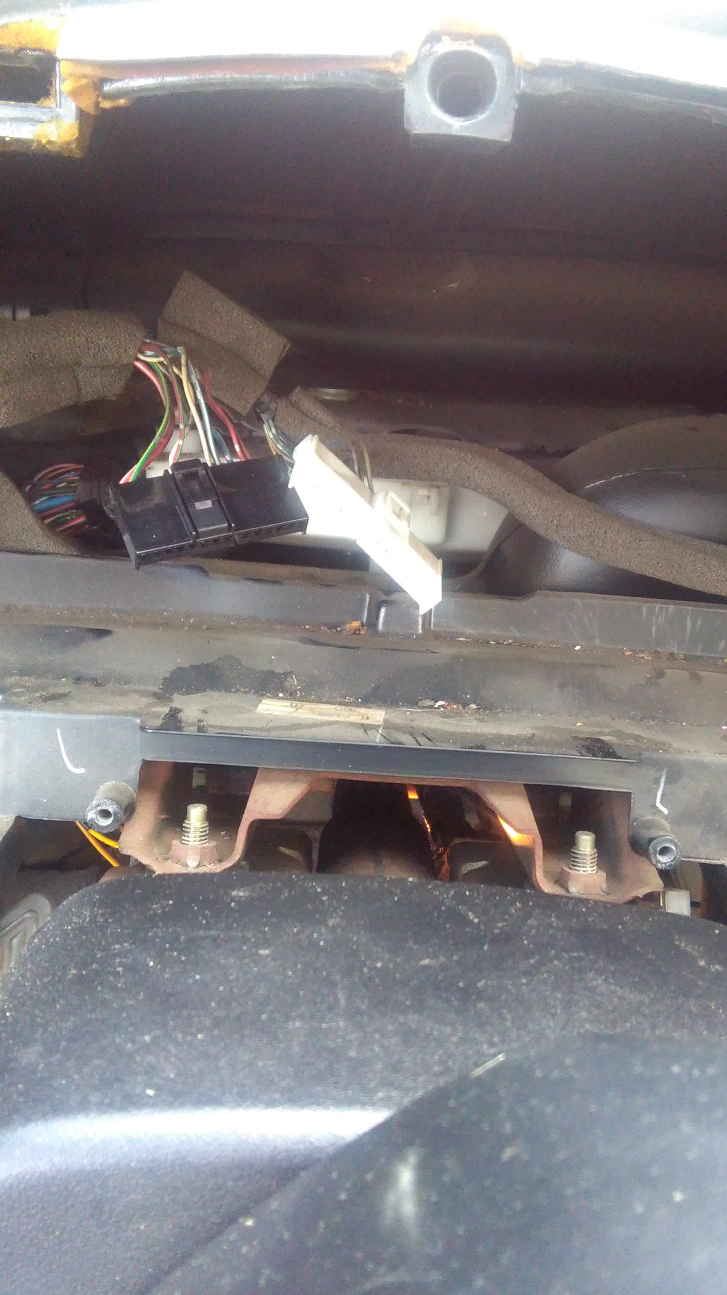

Postprzez ToMasz224 » 3 wrz 2016, 14:30
Właśnie też mi sie nie chce wierzyć że jej tam nie ma. Ale jeszcze sprawde tam koło zegarów, choć tam raczej nie ma żadnej takiej kostki, ale sprawdzę bo nie szukałem w tamtych okolicach

Postprzez ToMasz224 » 4 wrz 2016, 11:09
Poszukam w wolnej chwili jeszcze raz, już prawie skrzynkę bezpieczników wykręciłem, ale jeszcze poszukam w okolicach zegara. Dziwne by było jak instalacja wyprowadzona była by na reflektory a w środku w aucie już nie

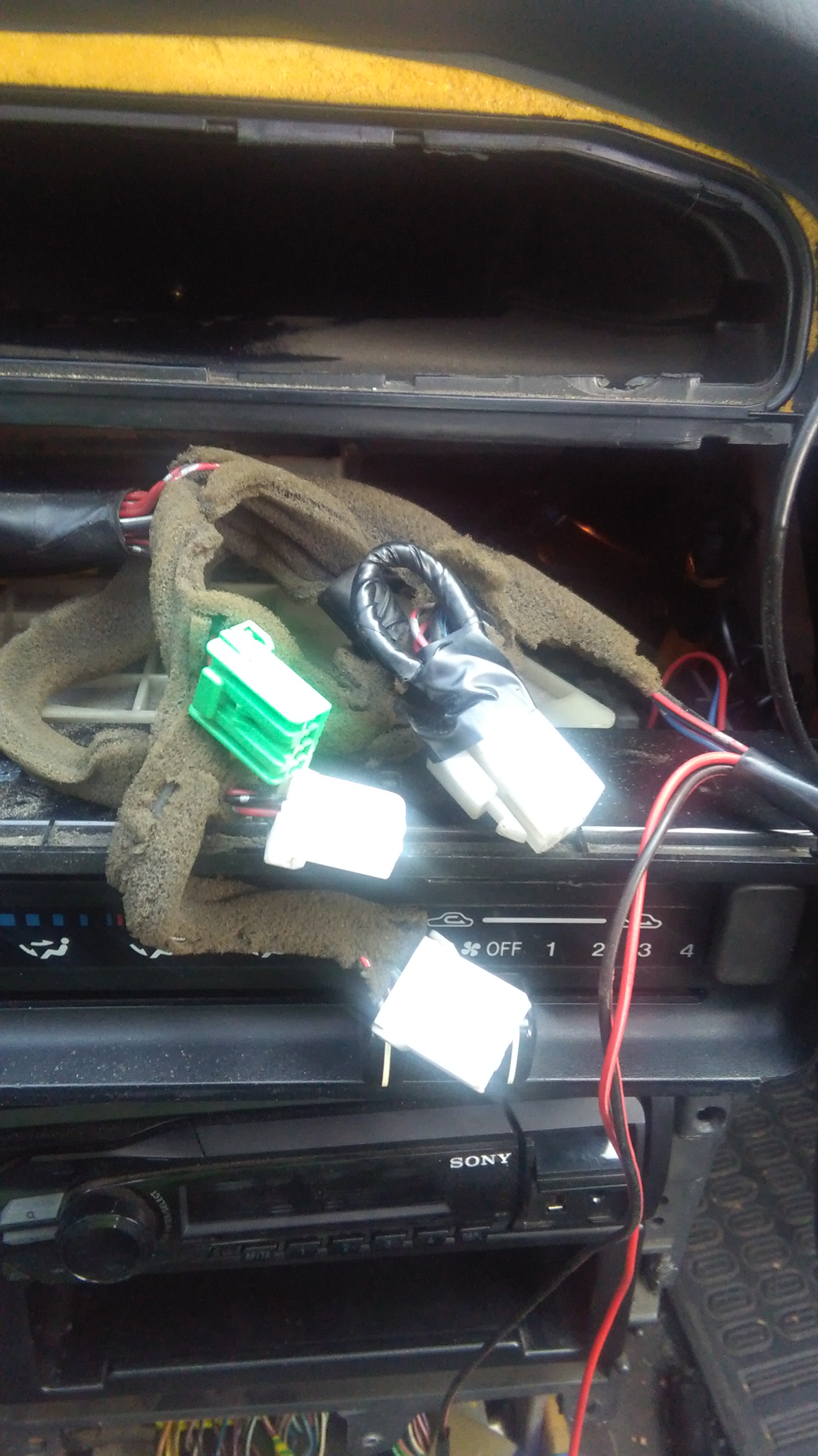

Postprzez ToMasz224 » 10 wrz 2016, 10:02
Co do zegara to nie ma żadnej tutaj kostki podobnej do regulatora
Dopisano 10 wrz 2016, 10:27:
Za prędkościomierzem też nic nie ma
