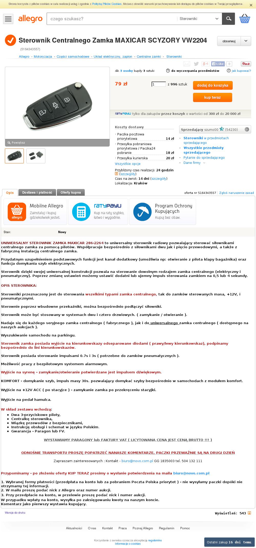

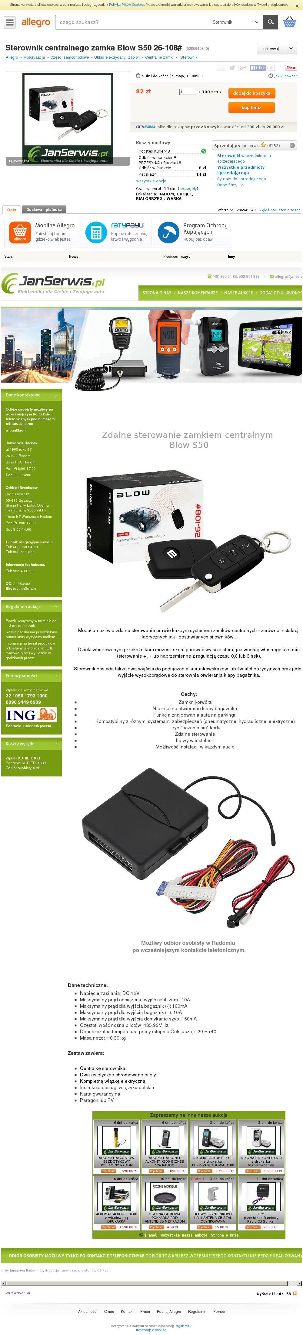

W takim razie rozumiem, że wybór konkretnej oferty sprowadza się do wyglądu pilota?
Znalazłem dwa ładne na alledrogo i właśnie całkiem nie drogo :) :
http://allegro.pl/sterownik-centralnego-zamka-maxicar-scyzory-vw2204-i5164343557.html
http://allegro.pl/sterownik-centralnego-zamka-blow-s50-26-108-i5286945840.html
Takie coś zrobiłoby robotę?

Postprzez Marek 161BD081 » 29 kwi 2015, 16:01
A zamontujesz tam ori kluczyk?
Nie masz przypadkiem immo? To komplikuje trochę temat.
Jakiś czas temu ktoś się wypowiadał o marnej jakości tych tanich scyzoryków.
Naprawdę polecam dokładniejszą lekturę tego tematu.

Postprzez Sparhawk » 29 kwi 2015, 23:09
Tak wiadomo, żeby to działało jako jedyny kluczyk to słabo bo jeszcze klucz ktoś by może na tym wyrobił ale imobiliser nie będzie działał. Myślałem że po prostu podepnę tego pilota pod kluczyk i będę używał pilota do drzwi a starego kluczyka cały czas do stacyjki. Wiadomo najlepiej jakby zupełnie mógł zastąpić klucz ale taka opcja też by myślę wchodziła w grę a poza tym nie znalazłem lepszych jakościowo pilotów na allegro więc nie wiem gdzie można dostać lepsze rozwiązania.

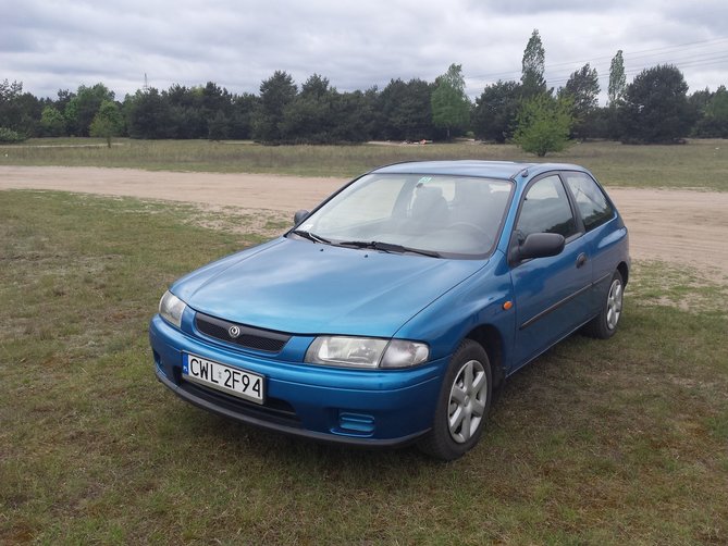

Witam serdecznie,
Mam dość duży problem w mojej madzi, spalił się najprawdopodobniej przekaźnik od zamka centralnego, w momencie przekręcenia kluczyka podnośniki dostają wariacji.
Mój problem leży po stronie lokalizacji owego przekaźnika, czy ktoś może mi napisać jak on wygląda w moim przypadku i gdzie się znajduje? Czytałem już z 30 tematów, każdy podaje co innego, osobiście już zgłupiałem...
Kupiłem nową centralkę uniwersalną wraz z nowymi podnośnikami oraz przekaźnik bezprzewodowy do zdalnego otwierania z pilota. Jedyne co mnie powstrzymuje to lokalizacja przekaźnika...
Jeżeli ktoś posiada zdjęcie, mógłby tutaj dodać?
Z góry dziękuje, męczę się z tym już 3 dni. <płacze>
Załączam zdjęcie jaka to madzia.
Od: 5 maja 2015, 01:25
Posty: 51
Auto: Mazda 323F (BA) 1996 1.8 16V
Mazda 323P (BA) 1997 1.4 16V
Postprzez Marek 161BD081 » 14 maja 2015, 07:02
Przekaźnik od centralnego masz zapewne tam, gdzie większość BA czyli w prawym przednim słupku. Zdejmiesz plastik koło prawej nogi pasażera i dostaniesz się do niego.
