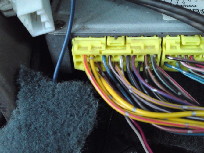

Matek2892 napisał(a):Dzięki za szybką odpowiedź, kolego adamax4 ecu masz na myśli ten moduł tuż koło lewarka zmiany biegów? wpinając sie w te piny od wtrysków będę miał spalanie gazu??
Tak, będziesz miał spalanie gazu. mam zdjęcie pod ręka, to spójrz sobie które to piny o których wcześniej pisałem

Postprzez Marek 161BD081 » 16 paź 2014, 19:01
Mam licznik pod ręką właśnie :)
Sygnał prędkości jest na środkowym złączu (14 pin) na linię 5 od lewej patrząc na wtyczkę od stromy licznika.
Jest pin "e" i opisany jest jako "SP (OUT)".
Edit:
Czy przypadkiem sygnał szybkości nie wchodzi też do ECU?
Warto popatrzeć po kolorach kabelków bo wówczas wszystkie sygnały pociągniesz z jednego miejsca.

Postprzez george9999 » 17 paź 2014, 12:49
Biorę się za podłączanie komputerka i mam do podłączenia:
1) sygnał z wtrysku plus?
2) sygnał wtrysku minus?
Wyprowadziłem z ecu tylko jeden sygnał wtrysku (oznaczenie 4W).
Wbiłem się bezpośrednio w kostkę nad wtryskiwaczem pod maską. Są dwa przewody . Więc jeden plus a drugi minus. Nie wiem czy dobrze myślę.
Komputer podłączony i śmiga. Vss znalazłem metodą prób i błędów. Po kolei sprawdzałem styki podczas jazdy czy coś dzieje się z prędkością na wyświetlaczu.
