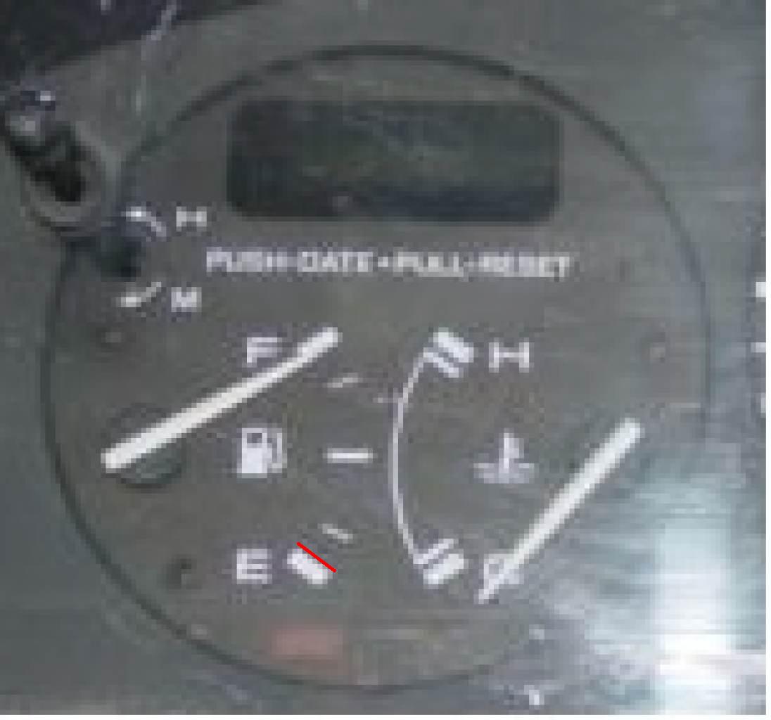

Auto posiadam od tygodnia wszystko pięknie działa tylko zastanawiam się nad jedną rzeczą mianowicie wskaźnik paliwa od jakiego położenia pokazuje rezerwę ? Dodam zdjęcie wskaźnika :
Wskazówkę miałem poniżej ostatniej grubej kreski a rezerwa dalej sie nie paliła. Czy mam się sugerować wskaźnikiem temperatury w którym stan 0 jest daleko poza ostatnia gruba kreska ? Raz gdy jechałem pod górkę wydawało mi się, ze kontrolka się zapaliła na chwilę. A potem jej juz nie widziałem.

Dziś gdy jechałem miałem wskazówkę poniżej dość sporo ostatnie grubej kreski. I dalej rezerwa się nie zapaliła. Już nie byłem pewny kiedy się ta rezerwa zapali to zatankowałem. I własnie zauważyłem, ze jak skręcam to wskazówka paliwa mi spada a na prostej drodze się normuje. Dalej nie wiem czy mogę się wzorować na wskaźniku temperatury czy totalna rezerwa jest na samym dole literki E ? Mam auto równo tydzień więc nie zdążyłem jeszcze wszystkiego sprawdzić a nie chce ryzykować, ze stanie mi gdzieś w trasie.

Tak wzoruj sie na wsakzniku temp, to na pompki nie wyrbisz, rezerewa zaczyna sie nad tą ostatnia kreska a jak sie rezerwa nie pali to moze zarowka sie spalila, albo ktos wywalil zeby go nie wkurzala.
Nie jezdzi sie na takie glebie w baku !

Ale po co takie kombinacje? Wskaznik spada do momewntu gdzie zaznaczylem i to juz jest rezerwa, zrobic max 15-20km i tankowac , albo jak tylko waslnie jezdzie do tego momentu wskaznik.

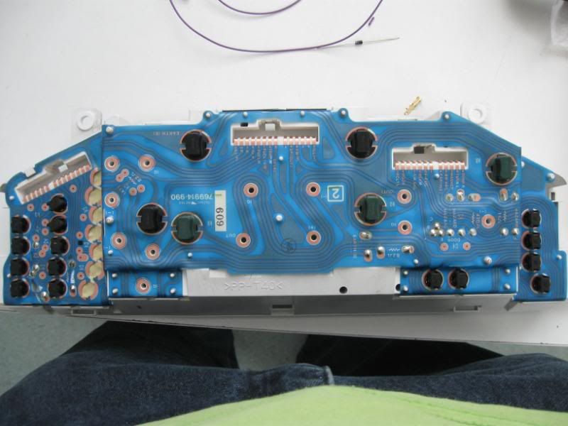

Witam! Mam podobny problem w mojej Madzi 323F ba 95 r. – nie świeci lampka rezerwy, wyjołem zegary i nie wiem która lampka jest od rezerwy paliwa?
Posłużę się zdjęciem Majki88:
lukaszufc

Wczoraj miałem wskaźnik na końcu białej grubej kreski zrobiłem ok 50/60 km i mam tak jak na obrazku wyżej, a rezerwa dalej się nie pali spróbuje dziś sprawdzić pływak.

Postprzez rafał88 » 27 sie 2014, 00:56
No to Ci pokazalem, bo wiem jak mam u siebie. Minimalnie nad ostatnia kreska zapala mi sie lampka.
