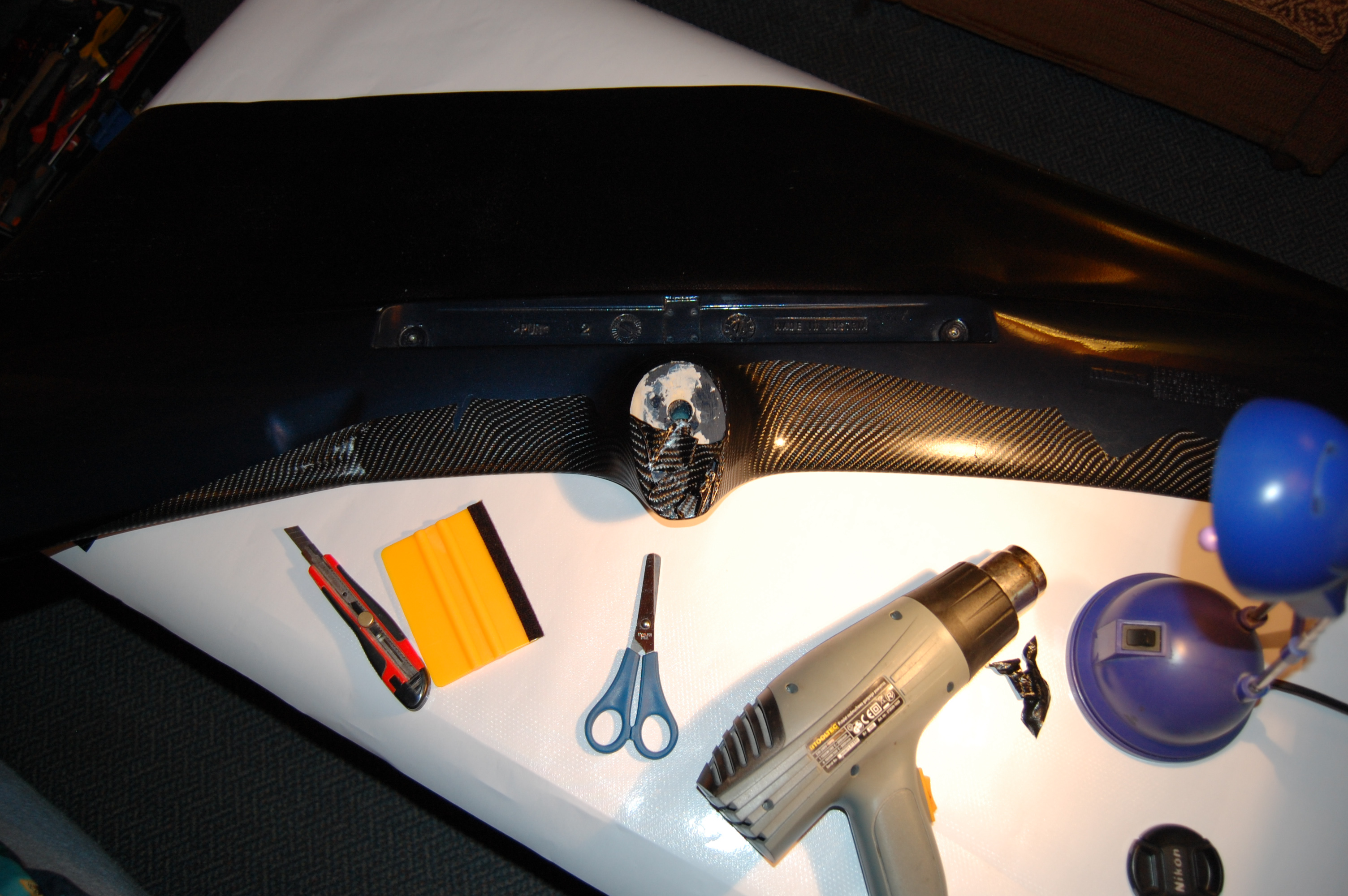

Dlatego też zdecydowałem się na tańszy zamiennik folii, którą już wcześniej miałem sprawdzoną, jednak w szumnym wydaniu "4d".
Koszt ? 80 zł z przesyłką- da się przeżyć.
Samo oklejanie, to temat na oddzielną fotorelację- nie jest to ani łatwe, ani szybkie w wykonaniu...
Oklejanie- fota

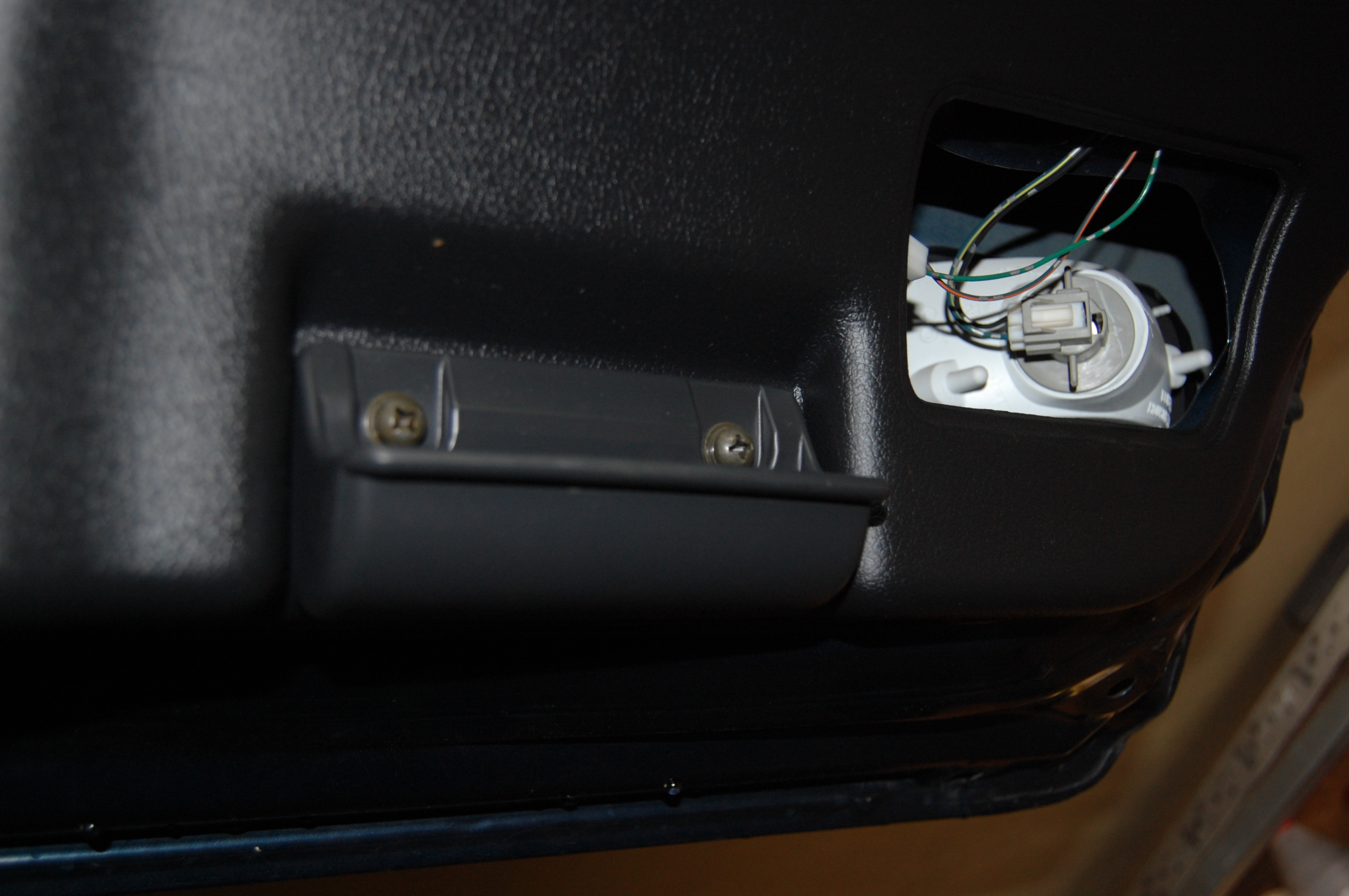

1. Na początku zaczynamy od pozbycia się plastiku pod klapą- musimy się dostać do blachy :)
Odkręcamy 2 wkręty mocujące rączkę.
Jest to jedyny element, który jest przykręcony, cała reszta trzyma się na stalowych zaczepach.
Rączka- wkręty
I widok po wykręceniu:
Odkręcona rączka

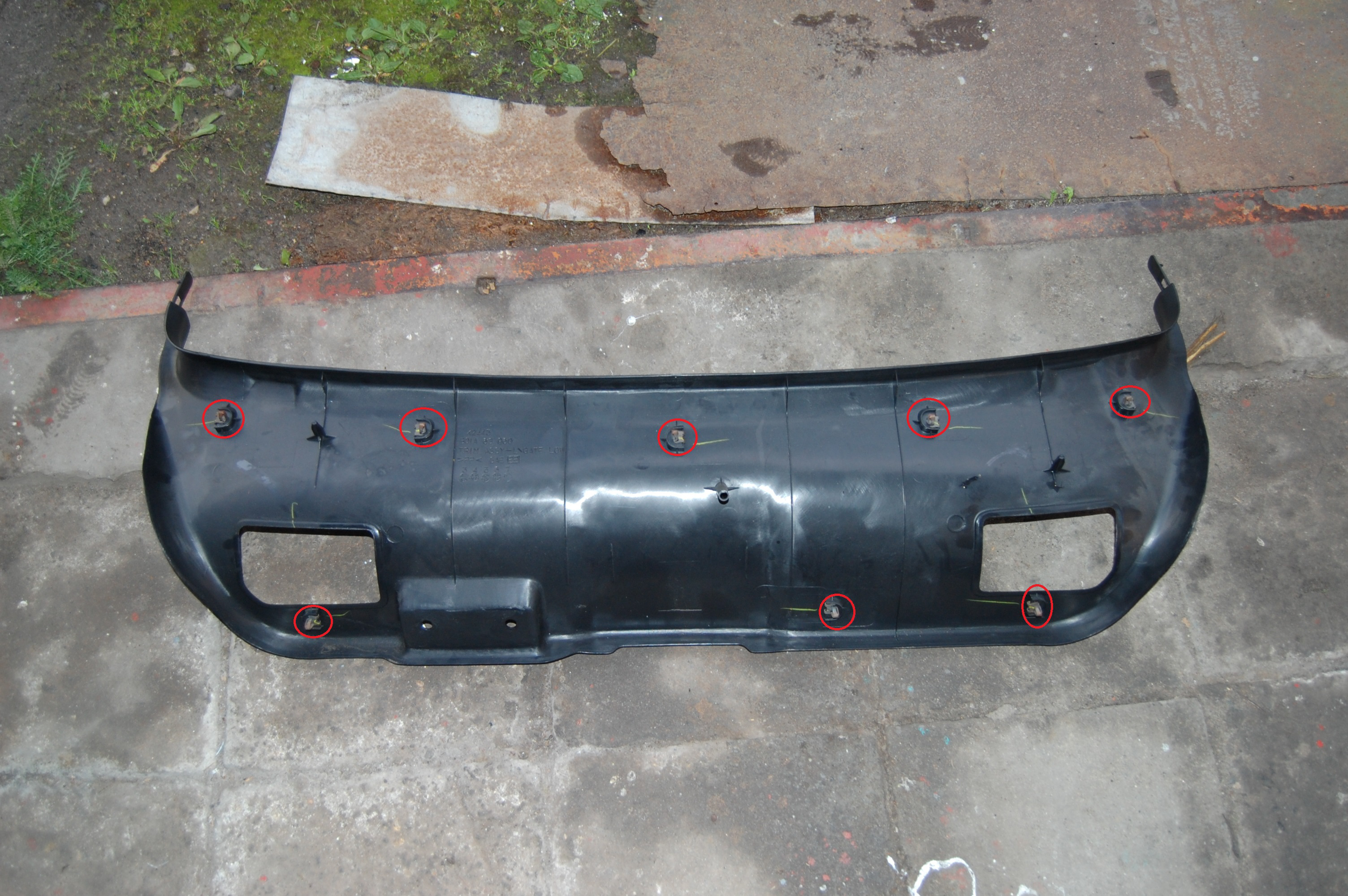

Widok plastiku- zaznaczyłem na czerwono wszystkie 8 zaczepów- w tych miejscach należy z wyczuciem podważać.
Zatrzaski z zaznaczonymi miejscami

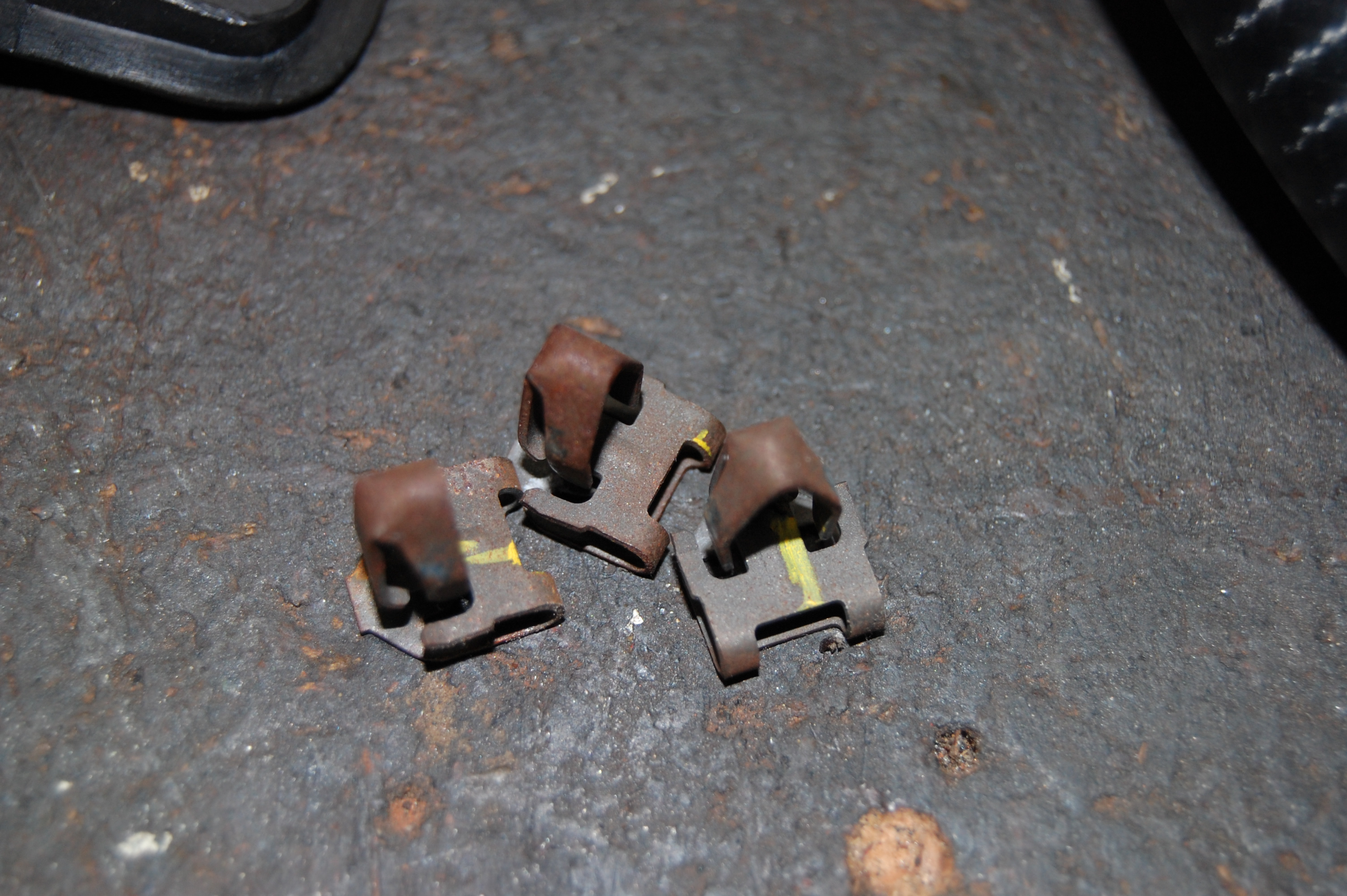

Po demontażu niektóre bardzo luźno trzymały się w swoich miejscach.
Polecam delikatnie podgiąć je kombinerkami, żeby przy montażu później ich nie pogubić.
A tak wyglądają zatrzaski:
Zatrzaski

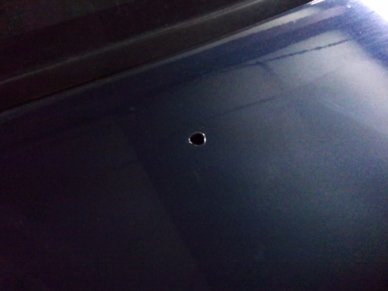

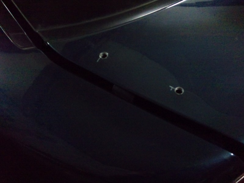

Lewa strona, 2 otwory:
Nawiercone otwory- lewa strona
Środek:
Środkowy otwór

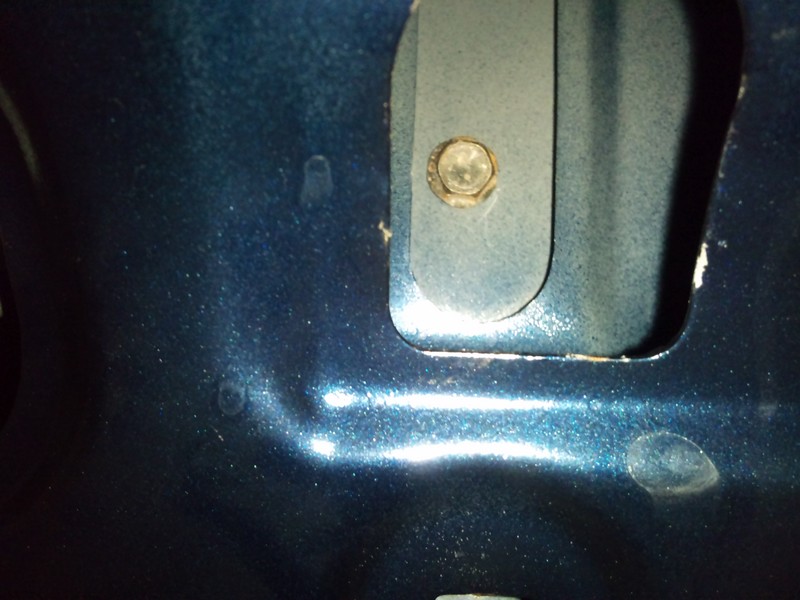

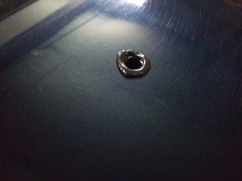

I otwór na środku od wnętrza(czujecie już te problemy przy przykręcaniu?):
Widok środkowego otworu od wewnątrz

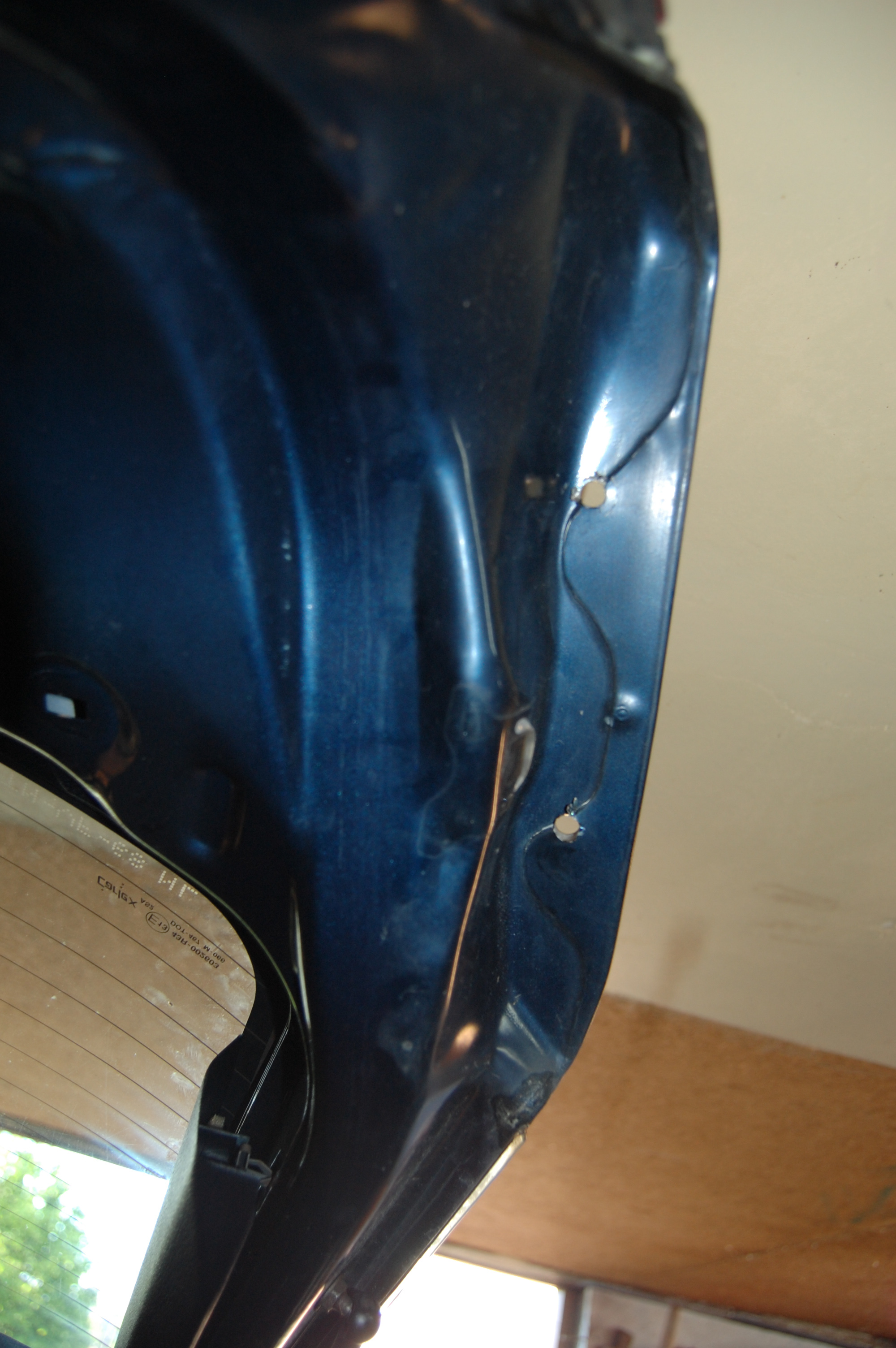

Widok otworów bocznych od wewnątrz- jak widać trafiamy na zgrzewy blachy, a więc blacha jest tutaj grubsza:
Otwory od środka

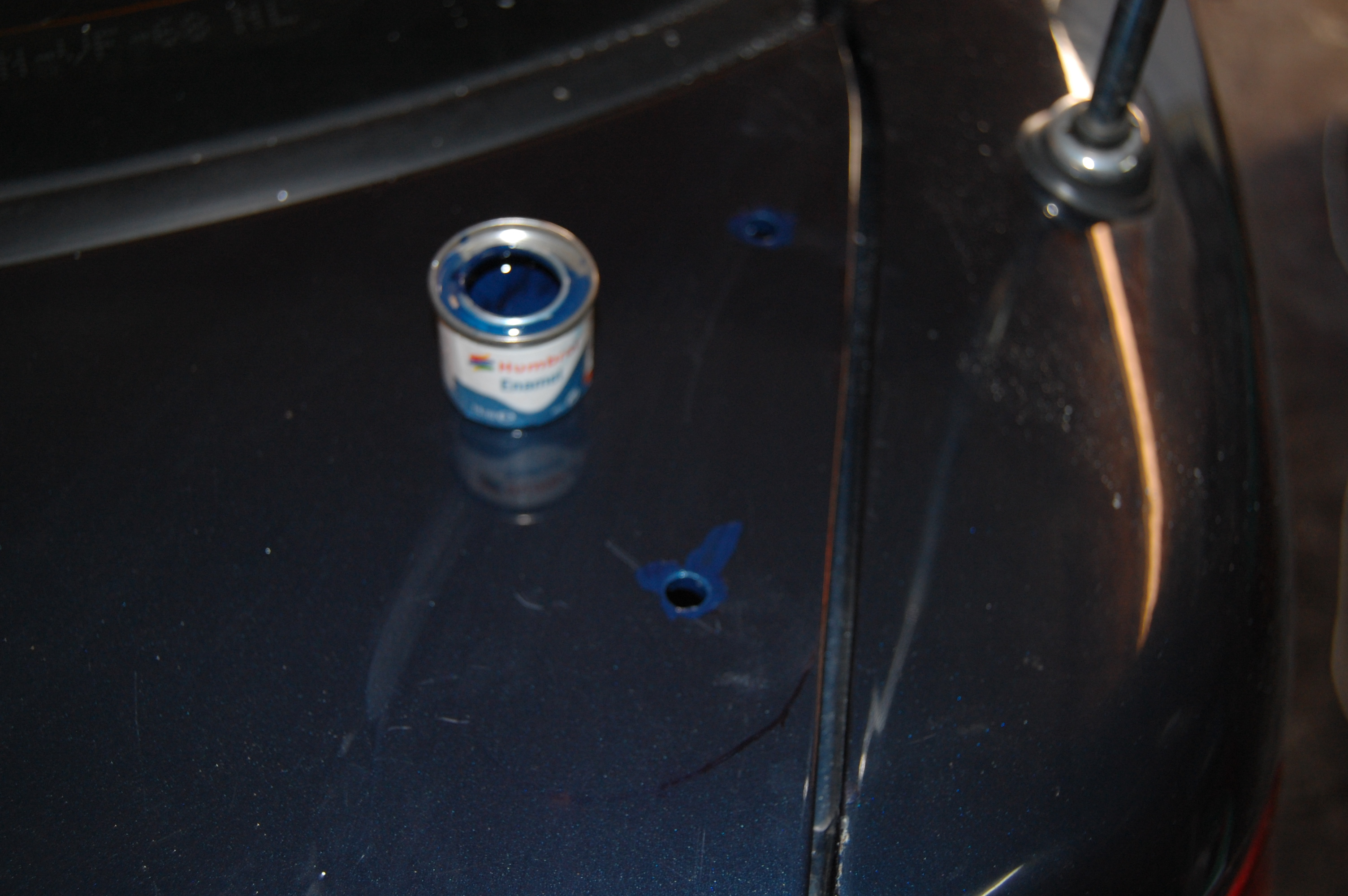

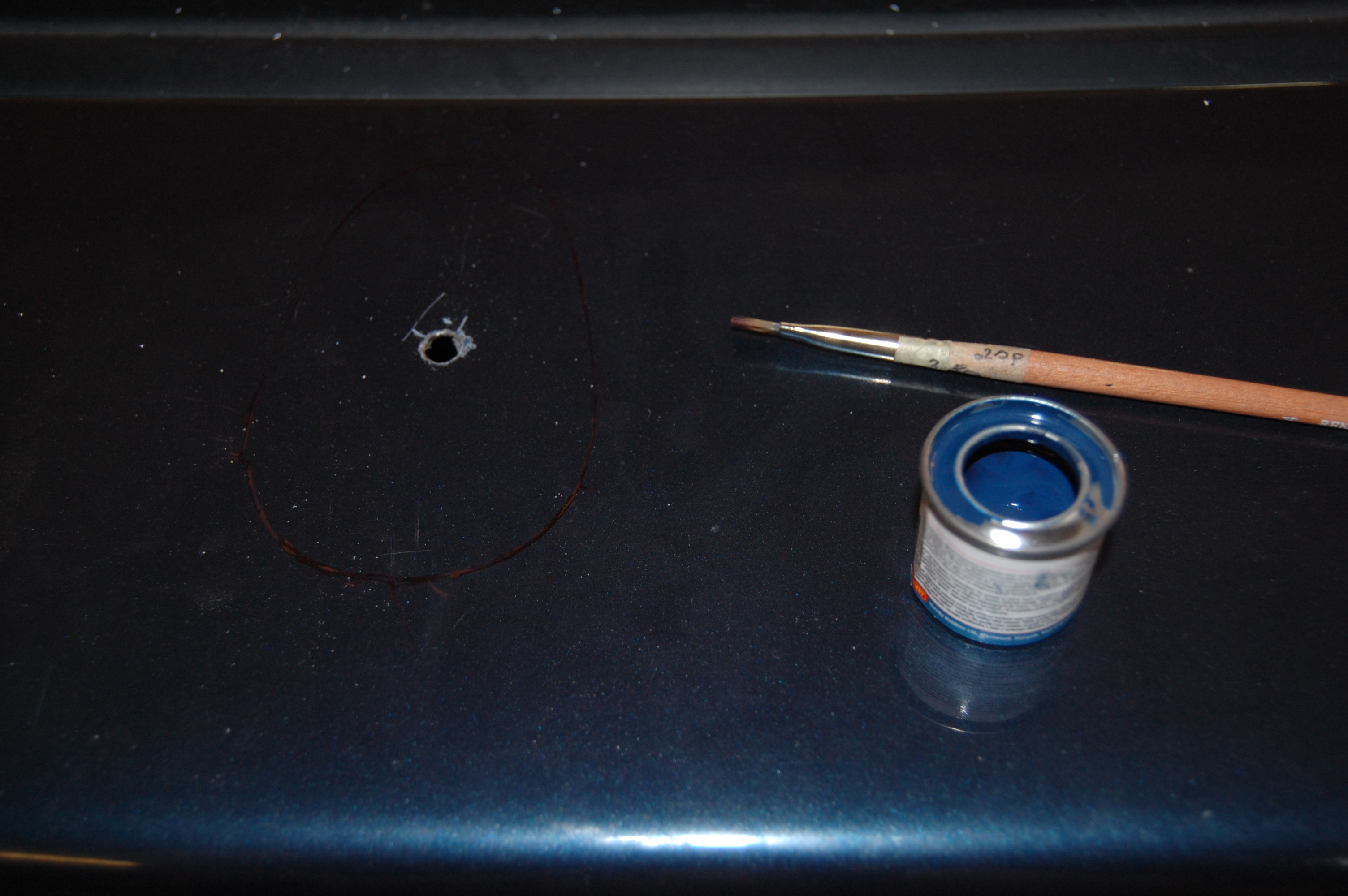

U mnie na szczęście wszystko się udało, więc czas na zabezpieczenie otworów przed ewentualną korozją.
Przed malowaniem oczywiście należy odtłuścić otwory i wygładzić, żeby nie było zadziorów.
Wygładzanie otworów pilnikiem
Ja posłużyłem się farbką modelarską, bo taką akurat miałem pod ręką.
Po zabezpieczeniu
Zabezpieczenie farbą

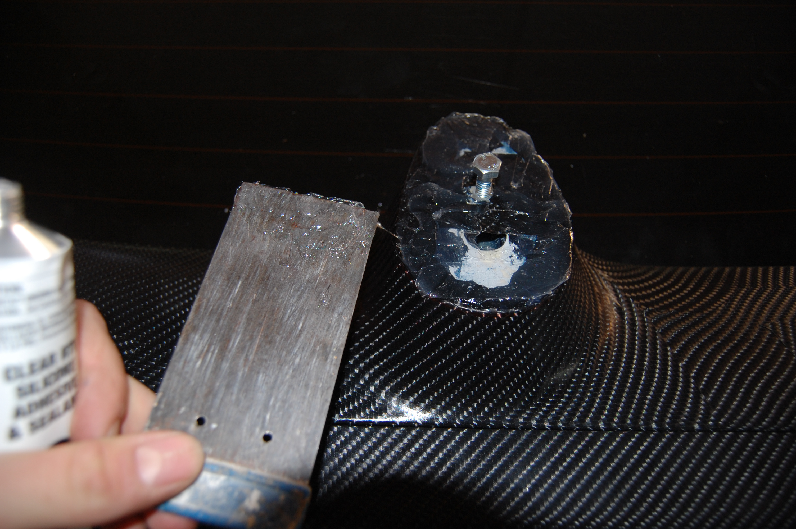

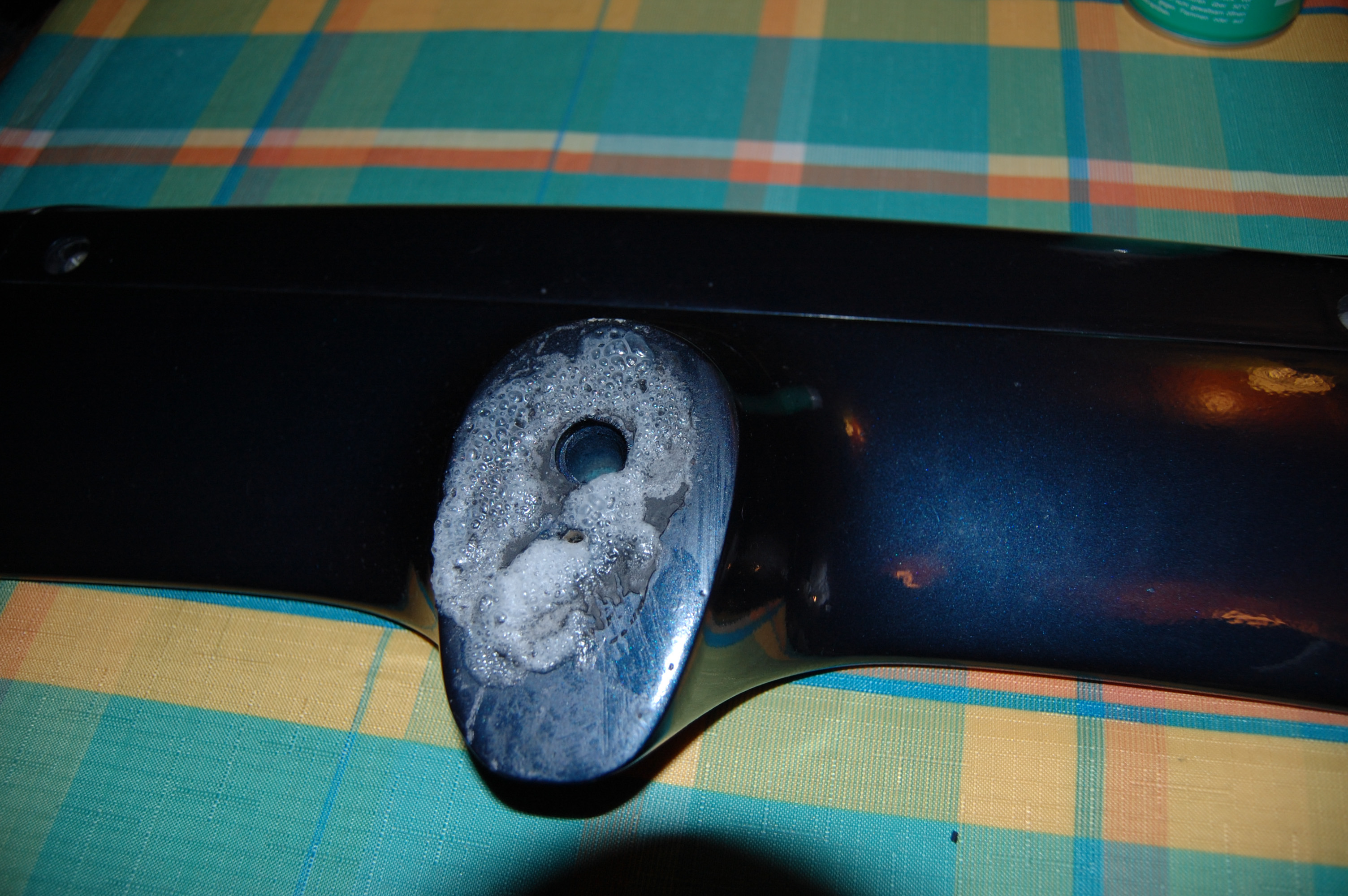

Należy pamiętać, że stopki od spodu muszą być oczyszczone
Usuwanie starego silikonu
Należy usunąć stary sylikon, najlepiej przeszlifować miejsca styku, które powinny być równe- żeby później nie odstawały za bardzo od klapy.

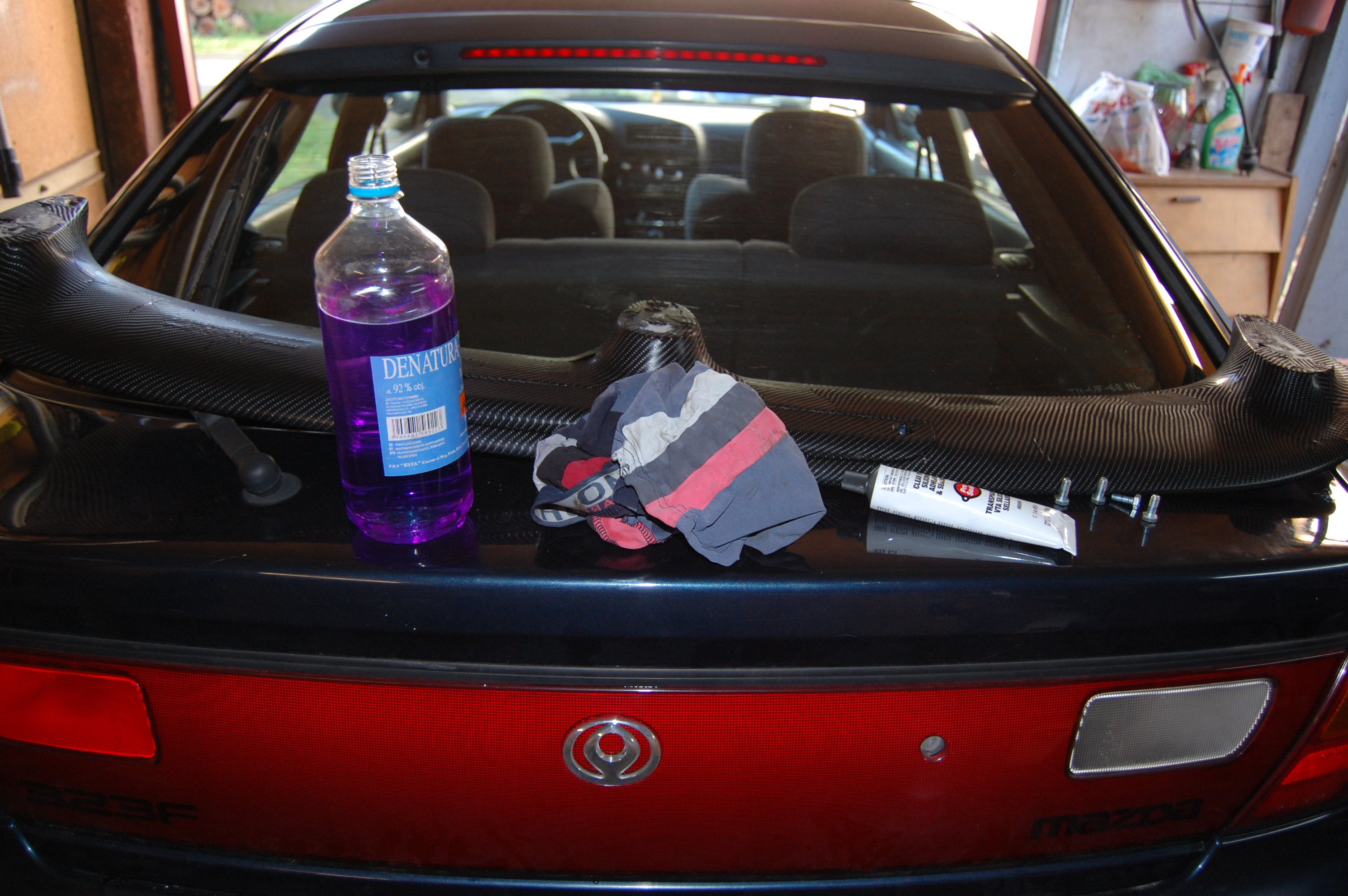

6.Kolejnym krokiem jest nałożenie sylikonu na stopki spojleru. Tutaj ponownie odtłuszczamy wszystkie powierzchnie z którymi będzie następował styk- na klapie i na spojlerze.
Odtłuszczanie
Ja zastosowałem sylikon bezbarwny, który jest odporny na: temperaturę, różnego rodzaju płyny i oleje.
Sylikon bezbarwny i spojler
Najwygodniej nakładać go za pomocą szpachelki. I tutaj uwaga- nakładamy tyle, żeby każda z powierzchni dobrze przylegała i nie było możliwości, żeby woda dostała się pod spojler.
Nakładanie sylikonu
Spojler należy sprawnie zamocować po nałożeniu sylikonu. Bardzo ważne jest, żeby sylikon nie wysechł w czasie mocowania, bo będzie źle dolegał. Dlatego trzeba sobie wszystko dobrze przygotować.
Śruby, jakie użyłem, to M6x16- długość jest idealna, nie trzeba nic ciąć, do tego należy zastosować oczywiście jeszcze podkładki.
Gwint śrub pokryłem smarem- tak w razie "w".
Problemem może być "załapanie" śrubą środkowego otworu w spojlerze- więc od środkowego otworu polecam zacząć łączenie.
Idealnie, jeśli 2 osoby przytrzymają Nam spojler z 2 stron, a My od środka łapiemy go na śruby tak, by stopki początkowo nie dolegały do klapy, bo później będzie więcej zabawy ze ścieraniem sylikonu. Ja niestety działałem sam.
Na koniec jedna ważna uwaga: silikon, to dziadostwo, trzeba szybko go usuwać. Im bardziej zastygnie, tym będzie większy kłopot, więc radzę przygotować duuużo szmat, denaturat i uzbroić się w cierpliwość.

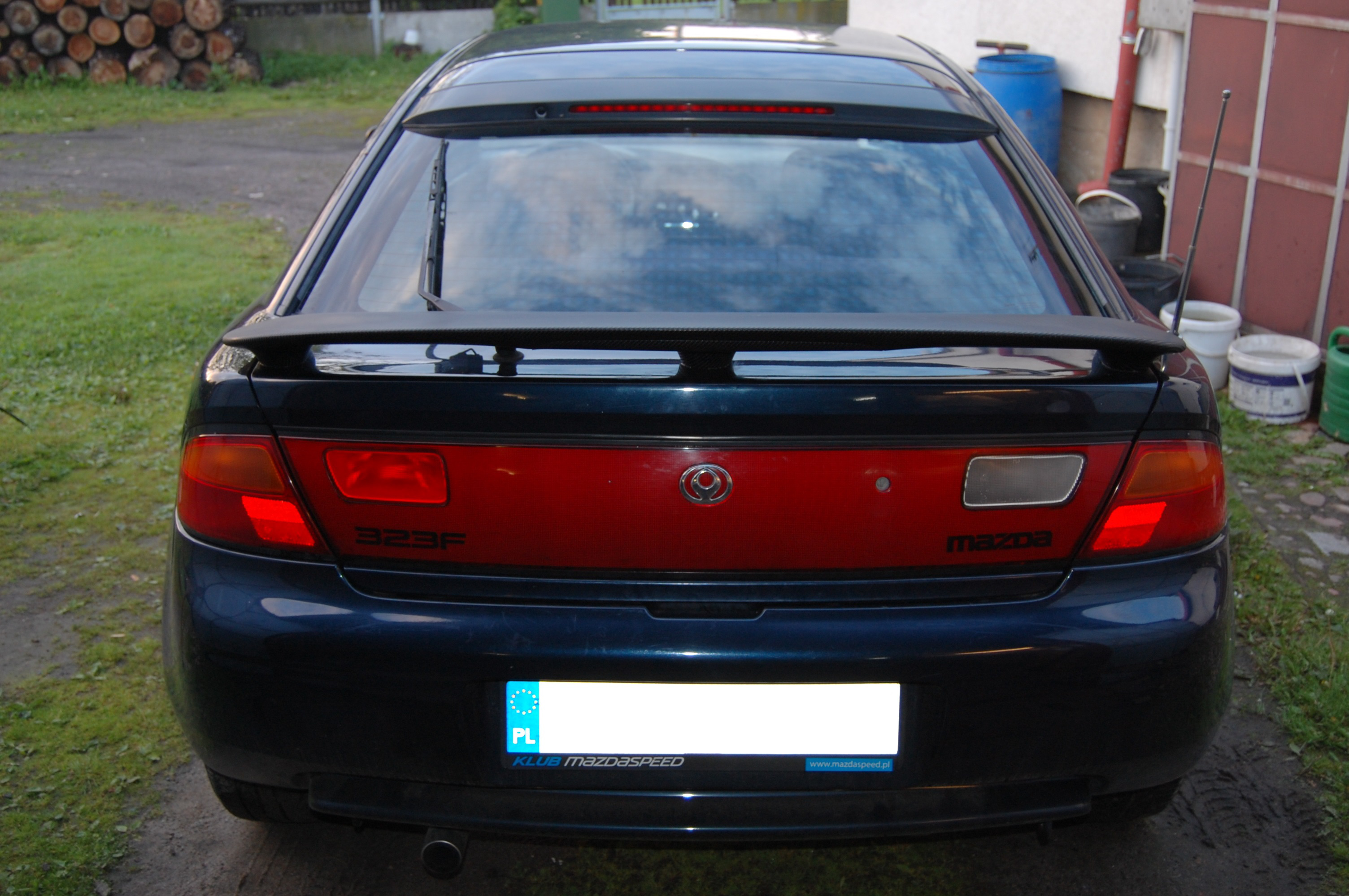

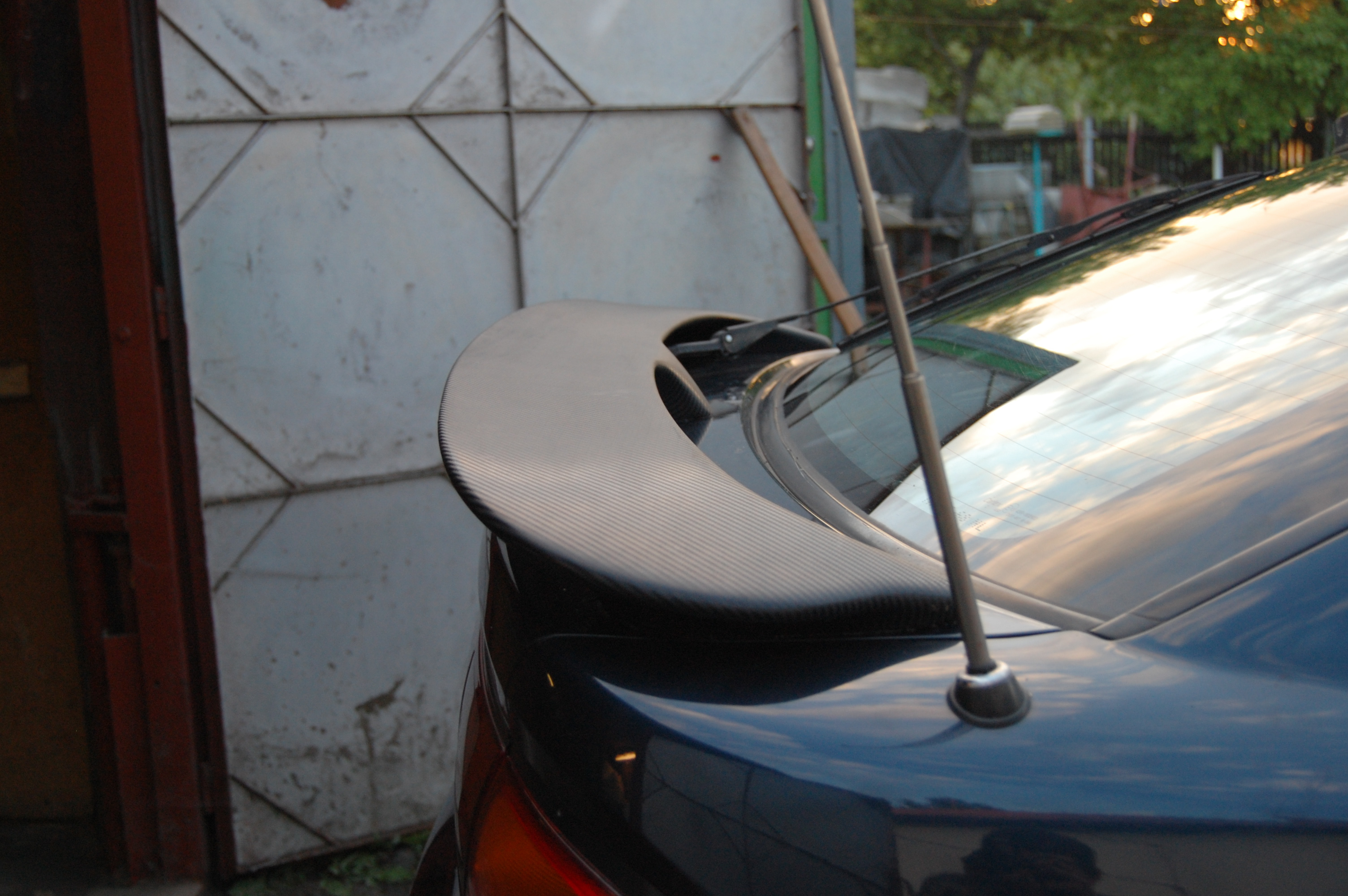

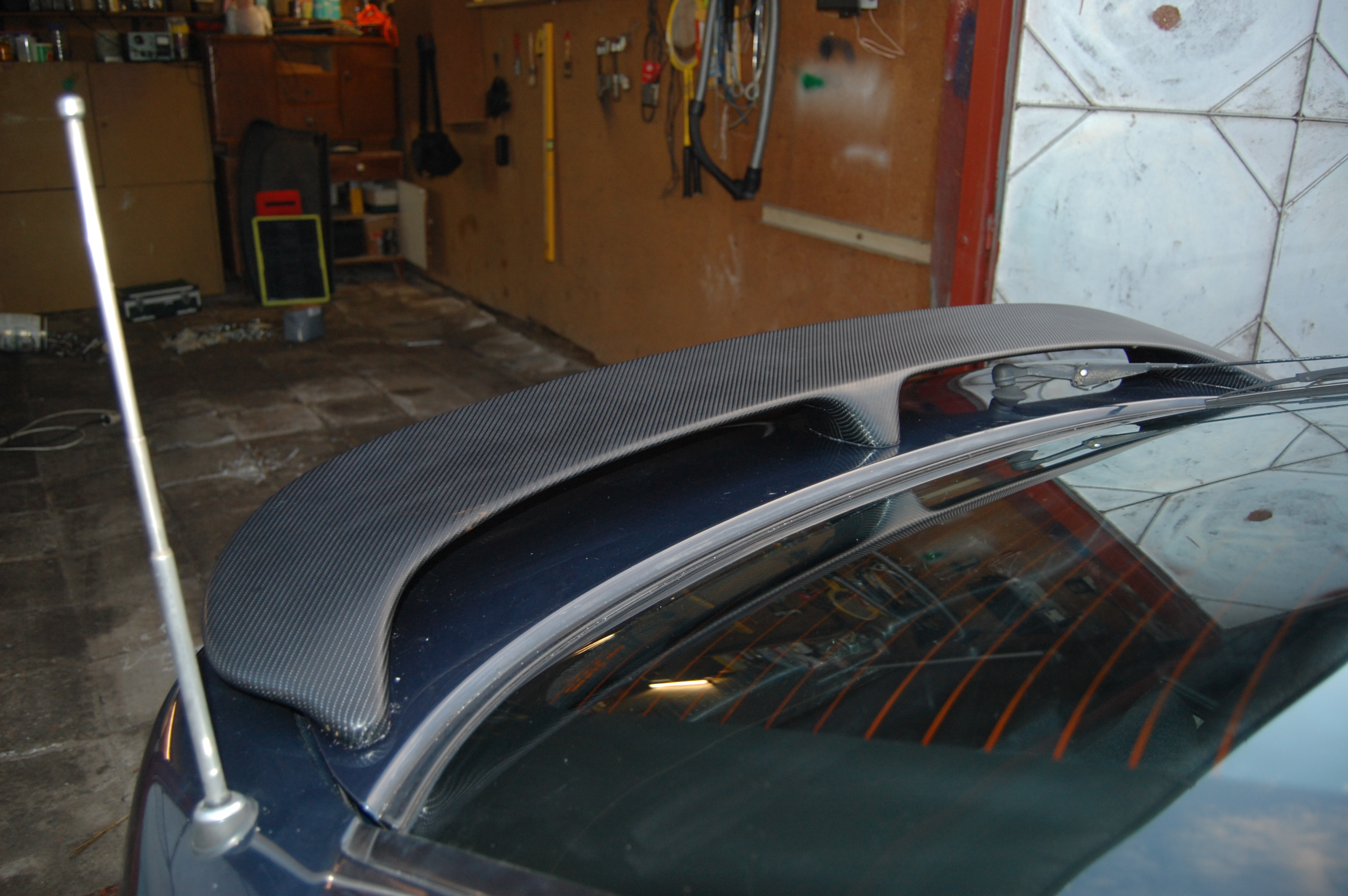

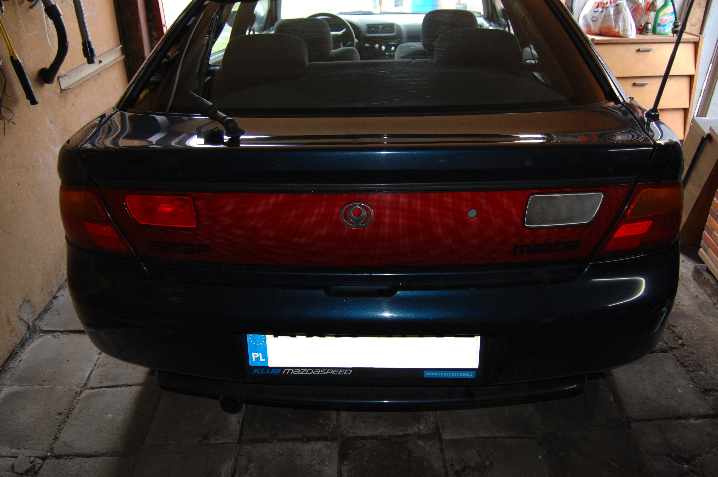

7.Efekt końcowy:
Po zamontowaniu 1
Po zamontowaniu 2
Po zamontowaniu 3

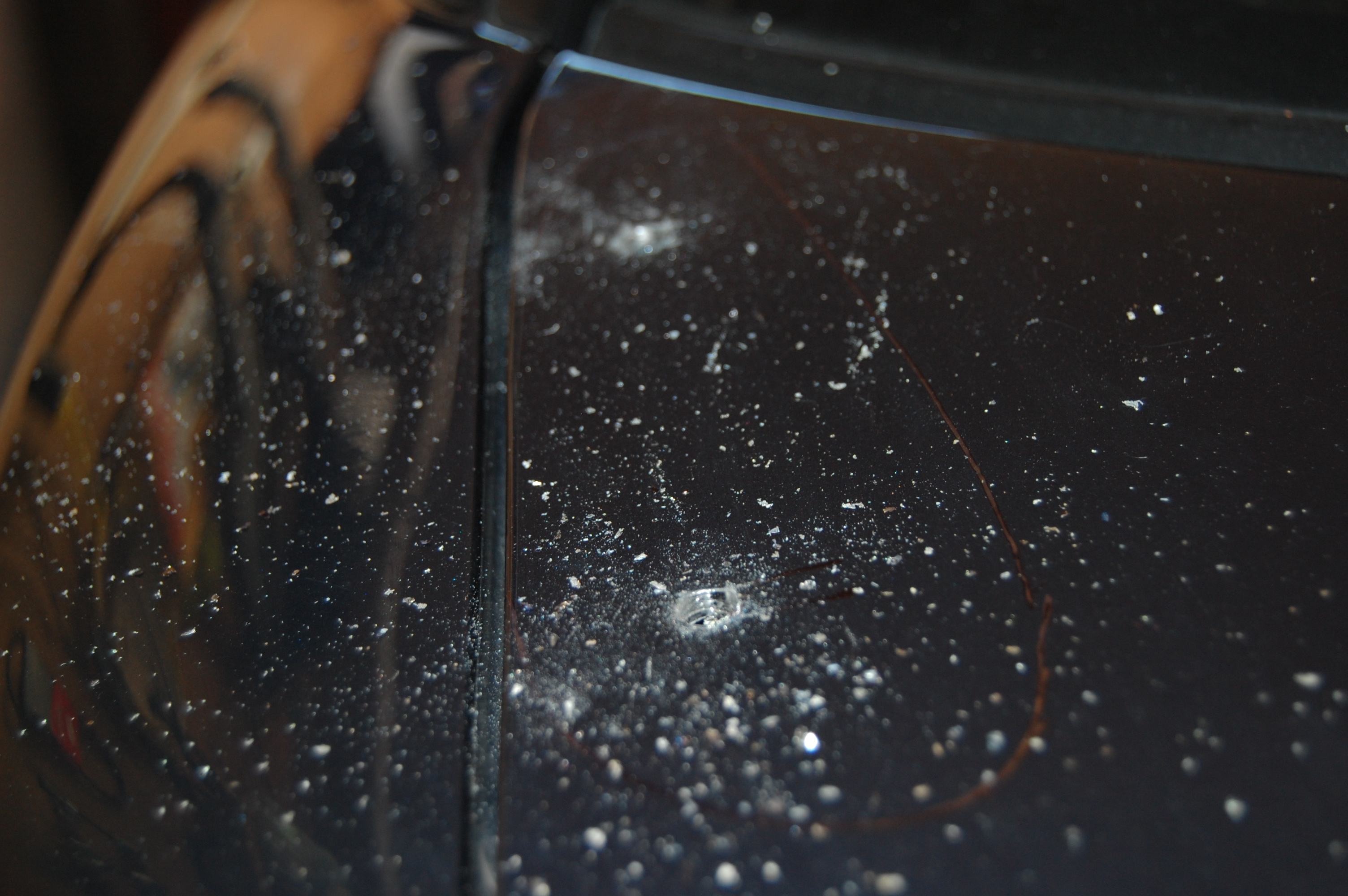

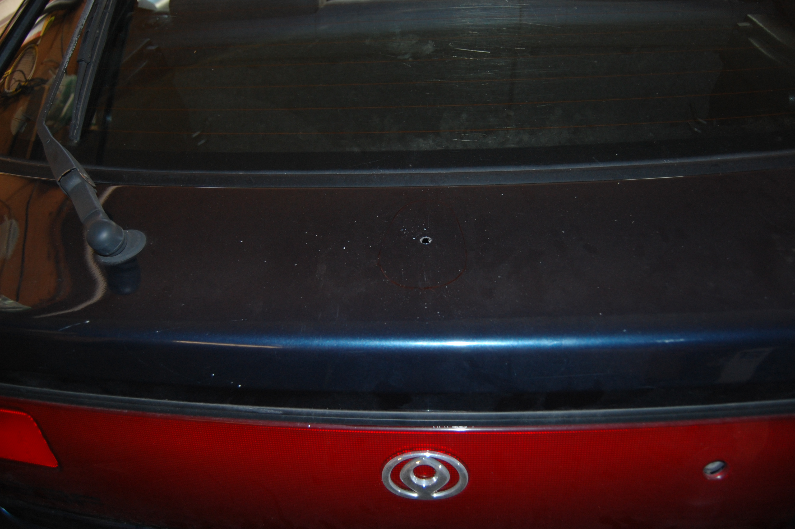

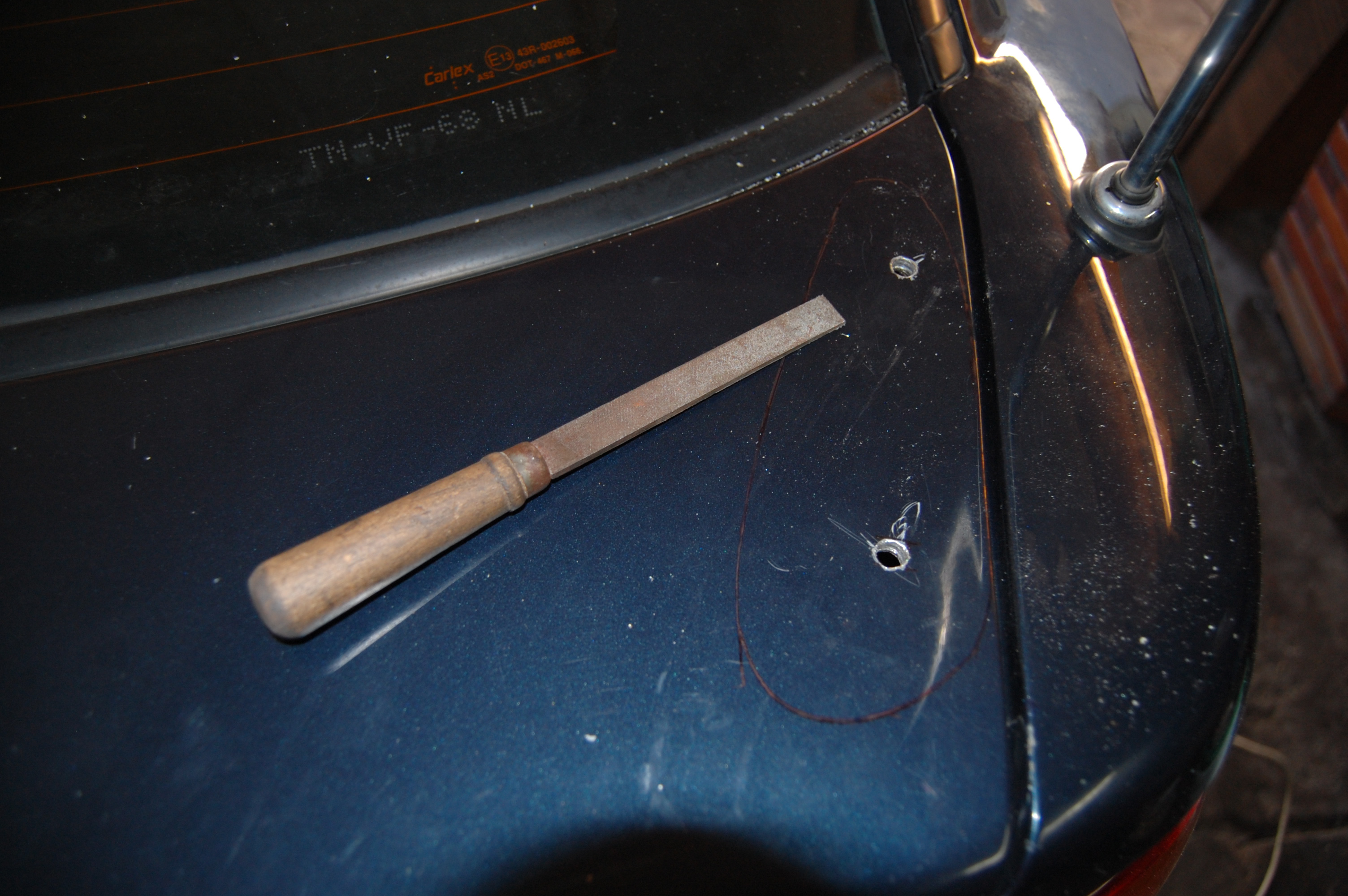

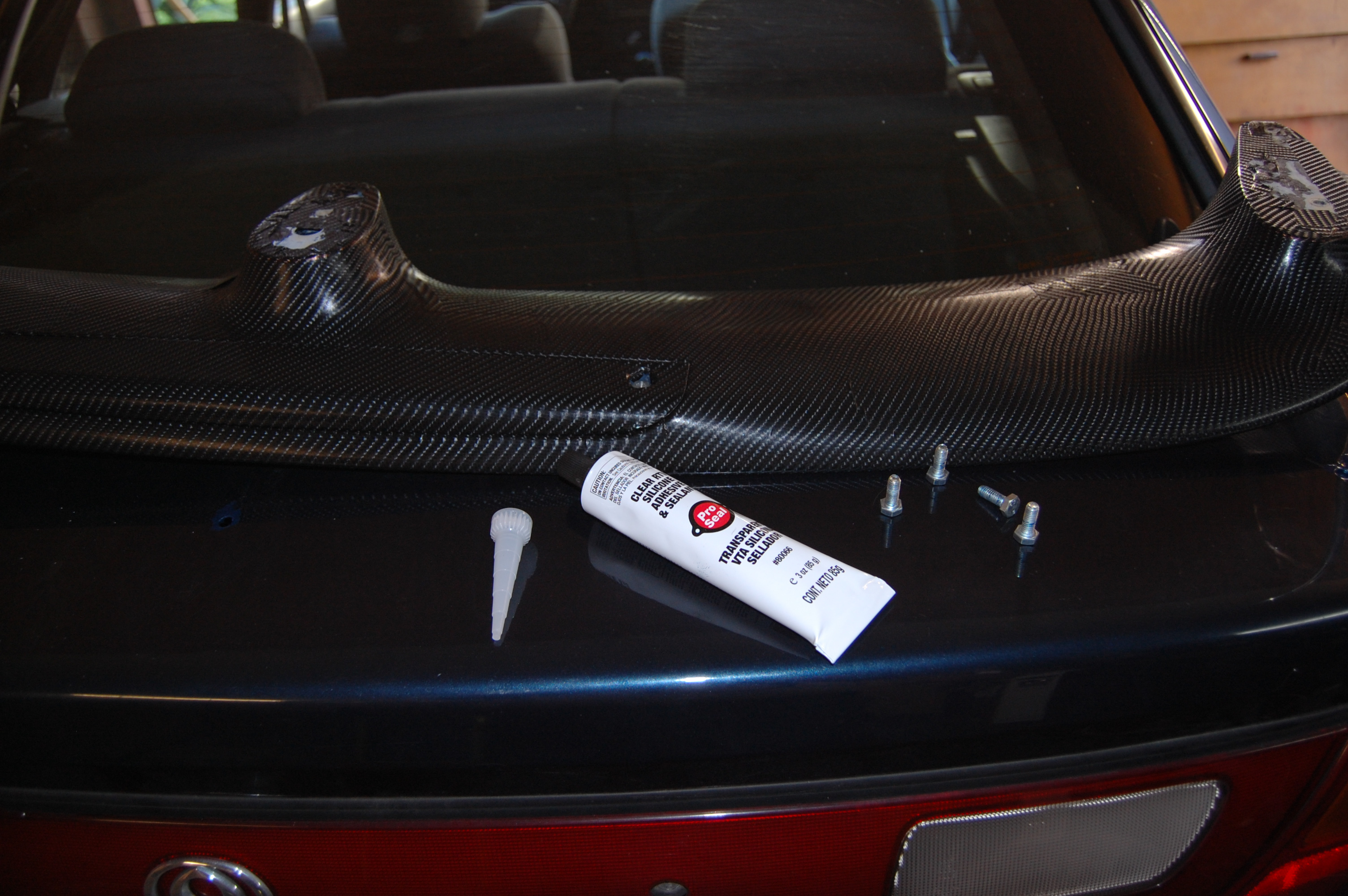

Postprzez Megsonn » 18 maja 2014, 20:06
Montaż niczym jak u mnie
Robił to kolega :P
klej inaczej był dany
