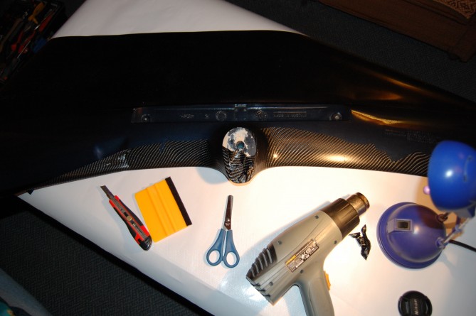

Szybka decyzja- oklejamy dziada
Ceny oryginalnej folii 3m zwalają z nóg- koszt około 200 zł.
Dlatego też zdecydowałem się na tańszy zamiennik folii, którą już wcześniej miałem sprawdzoną, jednak w szumnym wydaniu "4d".
Koszt ? 80 zł z przesyłką- da się przeżyć.
Samo oklejanie, to temat na oddzielną fotorelację- nie jest to ani łatwe, ani szybkie w wykonaniu...

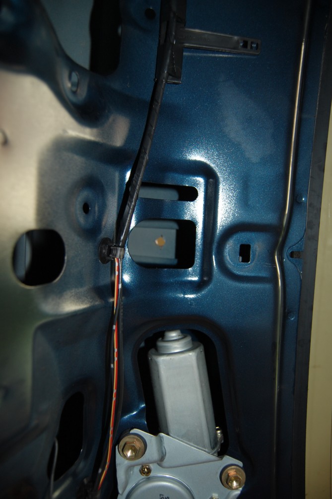

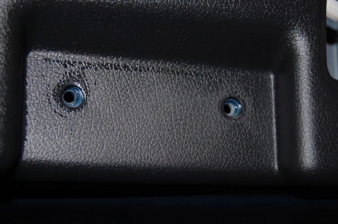

1. Na początku zaczynamy od pozbycia się plastiku pod klapą- musimy się dostać do blachy
Odkręcamy 2 wkręty mocujące rączkę.
Jest to jedyny element, który jest przykręcony, cała reszta trzyma się na stalowych zaczepach.
I widok po wykręceniu:

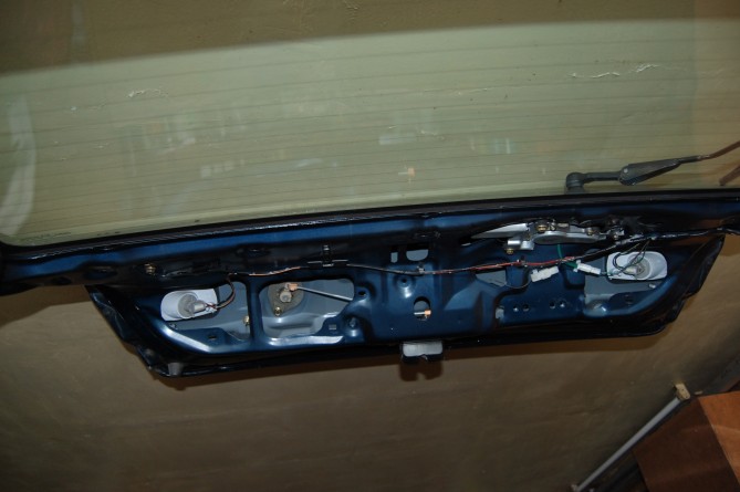

2. Po odkręceniu rączki zabieramy się do dalszego demontażu.
Zaczynamy od boków- tam, gdzie mamy łączenie na słupku- najpierw należy wyczepić element, który jest nałożony, a następnie wyczepić element docelowy.
Z drugiej strony postępujemy tak samo.
Następnie zaczynając od słupków po dół klapy zaczynamy wyczepiać cały element.
Trzeba tutaj użyć trochę siły- zaczepy są stalowe i łatwo się nie poddają, ale wszystko z wyczuciem, żeby nie urwać.

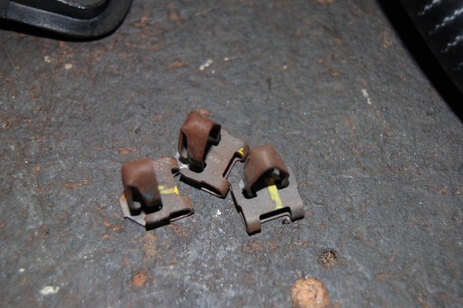

Należy również bardzo uważać, żeby nie pogubić stalowych zaczepów.
Widok po zdjęciu:
Widok plastiku- zaznaczyłem na czerwono wszystkie 8 zaczepów- w tych miejscach należy z wyczuciem podważać.
Po demontażu niektóre bardzo luźno trzymały się w swoich miejscach.
Polecam delikatnie podgiąć je kombinerkami, żeby przy montażu później ich nie pogubić.
A tak wyglądają zatrzaski:

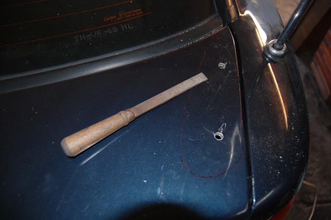

3. Po demontażu przychodzi pora na najbardziej skomplikowaną operację, a więc naniesienie miejsc, w których nawiercimy otwory.
I znowu możemy bawić się w szablony, ale uważam, że jest to zbędne.
Punktem odniesienia dla mnie były słupki spojlera- po przyłożeniu do klapy ustawiłem tak, by od 2 słupków (prawego i lewego) odległość do końca klapy wynosiła 4,5 cm, oczywiście z obu stron tak samo.
Obrysowałem markerem słupki dookoła i po odwróceniu spojlera przenosiłem wymiary otworów na klapę:
(przed zabawą z markerem polecam sprawdzić, czy bez problemu będzie można go później usunąć- u mnie był to marker do płyt)

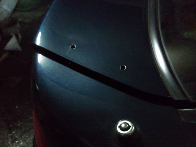

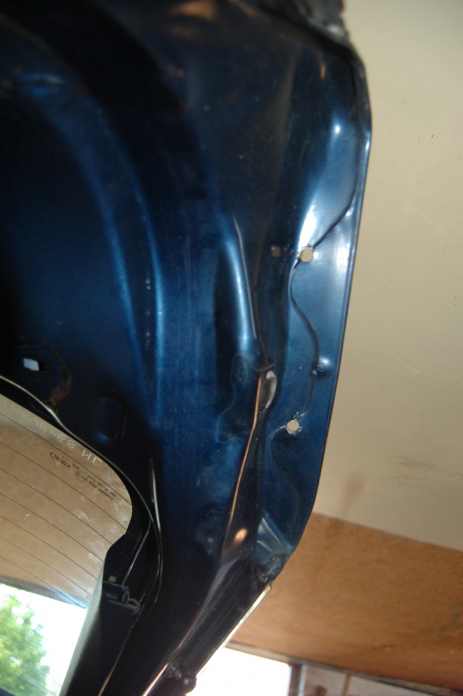

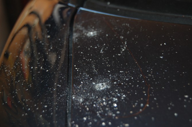

4.Następnie przychodzi pora na najgorszą i nieodwracalną czynność- wiercenie.
Mamy łącznie 5 otworów- po 2 na bokach i jeden na środku do wywiercenia.
Kilka uwag- zanim nawiercimy, punktakiem polecam ładnie zrobić sobie wgłębienie, żeby wiertło Nam nie uciekło gdzieś na boki. Jest to niesamowicie istotne, bo najmniejszy błąd i będziemy mieli problem.
Na początku delikatne obroty, a następnie z wyczuciem zaczynamy wiercić.
Ponieważ miałem świadomość, że takie wymiarowanie jest dalekie od ideału, wierciłem otwory wiertłem fi7 (dla śrub M6, bo takie gwinty mamy w spojlerze)

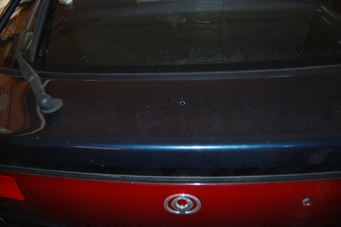

Lewa strona, 2 otwory:

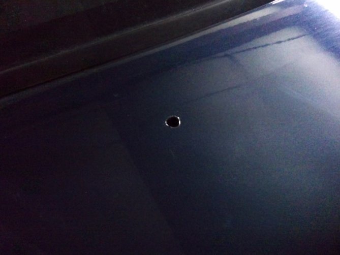

Środek:
I otwór na środku od wnętrza(czujecie już te problemy przy przykręcaniu?):

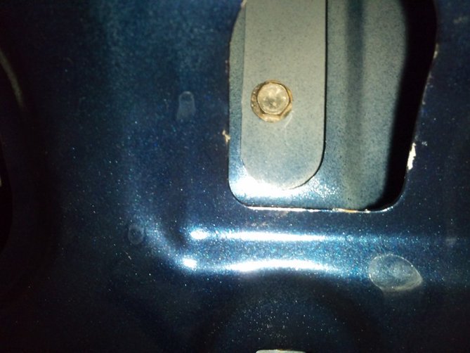

Widok otworów bocznych od wewnątrz- jak widać trafiamy na zgrzewy blachy, a więc blacha jest tutaj grubsza:

U mnie na szczęście wszystko się udało, więc czas na zabezpieczenie otworów przed ewentualną korozją.
Przed malowaniem oczywiście należy odtłuścić otwory i wygładzić, żeby nie było zadziorów.
Ja posłużyłem się farbką modelarską, bo taką akurat miałem pod ręką.

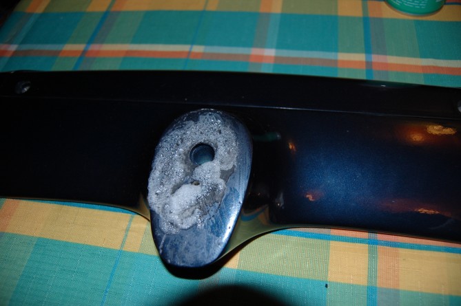

Należy pamiętać, że stopki od spodu muszą być oczyszczone
Należy usunąć stary sylikon, najlepiej przeszlifować miejsca styku, które powinny być równe- żeby później nie odstawały za bardzo od klapy.

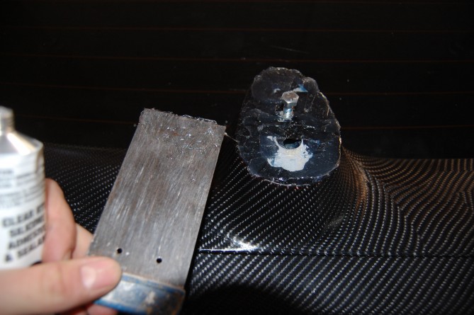

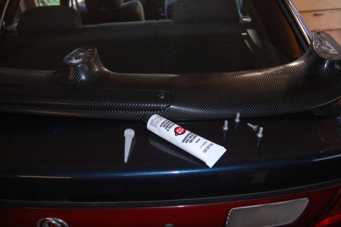

6.Kolejnym krokiem jest nałożenie sylikonu na stopki spojleru. Tutaj ponownie odtłuszczamy wszystkie powierzchnie z którymi będzie następował styk- na klapie i na spojlerze.
Ja zastosowałem sylikon bezbarwny, który jest odporny na: temperaturę, różnego rodzaju płyny i oleje.
Najwygodniej nakładać go za pomocą szpachelki. I tutaj uwaga- nakładamy tyle, żeby każda z powierzchni dobrze przylegała i nie było możliwości, żeby woda dostała się pod spojler.
Spojler należy sprawnie zamocować po nałożeniu sylikonu. Bardzo ważne jest, żeby sylikon nie wysechł w czasie mocowania, bo będzie źle dolegał. Dlatego trzeba sobie wszystko dobrze przygotować.
Śruby, jakie użyłem, to M6x16- długość jest idealna, nie trzeba nic ciąć, do tego należy zastosować oczywiście jeszcze podkładki.
Gwint śrub pokryłem smarem- tak w razie "w".
Problemem może być "załapanie" śrubą środkowego otworu w spojlerze- więc od środkowego otworu polecam zacząć łączenie.
Idealnie, jeśli 2 osoby przytrzymają Nam spojler z 2 stron, a My od środka łapiemy go na śruby tak, by stopki początkowo nie dolegały do klapy, bo później będzie więcej zabawy ze ścieraniem sylikonu. Ja niestety działałem sam.
Na koniec jedna ważna uwaga: silikon, to dziadostwo, trzeba szybko go usuwać. Im bardziej zastygnie, tym będzie większy kłopot, więc radzę przygotować duuużo szmat, denaturat i uzbroić się w cierpliwość.

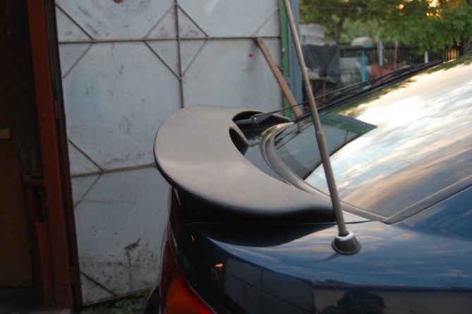

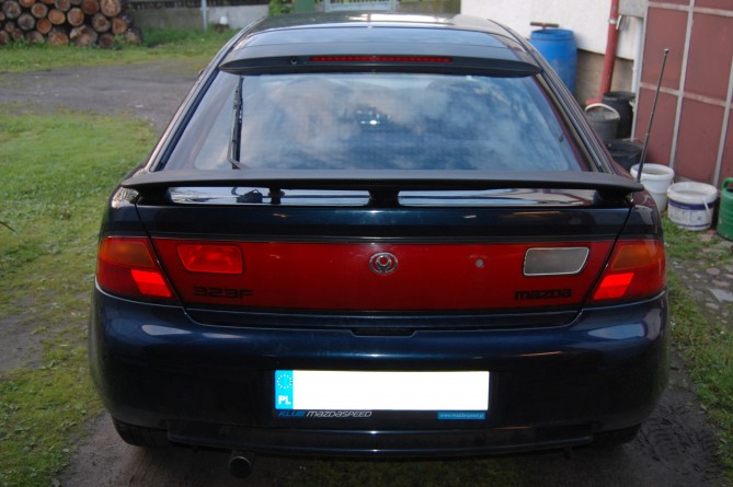

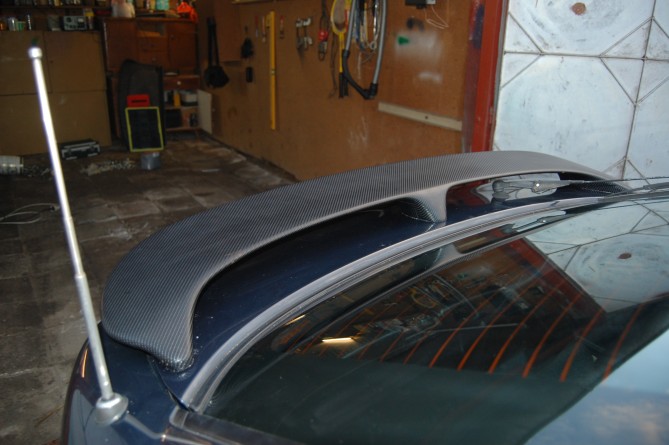

7.Efekt końcowy:
