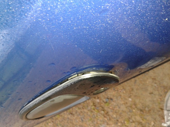

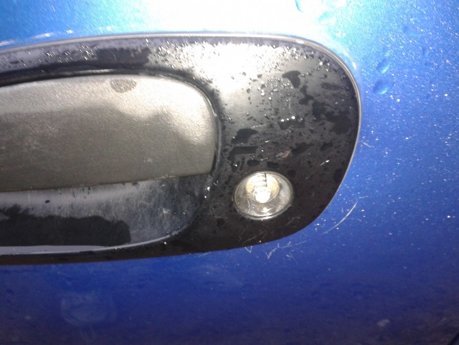

Hej!
Nie wiem czy to wina, że jestem wkurzony całym zdarzeniem, że nie potrafię znaleźć podobnego tematu, jednak postanowiłem napisać, bo sprawa jest dość pilna.
Kiedy podszedłem do auta, w zamku zastałem urwaną śrubę a cały zamek definitywnie był poddany próbie wyrwania. Na szczęście prawdopodobnie sforsowanie tego zamka okazało się zbyt trudne.
Do posta załączam zdjęcia oraz kilka pytań.
Pilne:
– Czy zamek z taką śrubą w środku jest potencjalnie łatwiejszy do 'pokonania'?
– Czy wydaje Wam się, że zabezpieczenia zadziałały(np. zabezpieczenie przed rozwierceniem), czy raczej złodziej został przegoniony?
– Czy zabranie akumulatora z auta jest dobrym pomysłem na ochronę auta? Oczywiście zaparkuję w innym miejscu, jednak strach pozostaje.
– Czy auto bez akumulatora nie będzie bardziej podatne na włamanie (np immobilizer zostanie wyłączony)?
Mniej pilne:
-Jak w ogóle zabrać się za naprawę?
-Czy zamek nadaje się do czegokolwiek?
-Czy naprawy trzeba dokonać w autoryzowanym serwisie, czy immobilizer jest także w zamku w klamce?
-Czy da się to zrobić tak, by nie musieć używać dwóch kluczy?
-Czy da się przełożyć zamek z prawych drzwi do lewych drzwi.

Postprzez realgs » 2 lut 2014, 00:59
Powiem dla kogoś, kto mógł mieć podobną sytuację:
W ASO patrzyli na mnie jak na burżuja, że w ogóle do nich przyszedłem z taką sprawą i odsyłali mnie do Pana "kluczyka".
Rozwiązaniem problemu okazało się to, że zamki (lewe/prawe drzwi) można przekładać, więc zamek od strony pasażera dałem na stronę kierowcy a niesprawny zamek po próbie włamania ze strony kierowcy dałem na stronę pasażera. Wymaga to symetrycznego przełożenia takiej wajchy, którą to zamek obraca.
Dodatkowo do auta dodałem sterownik zamka centralnego, postaram się napisać z tego jako taką relację <oczko>
