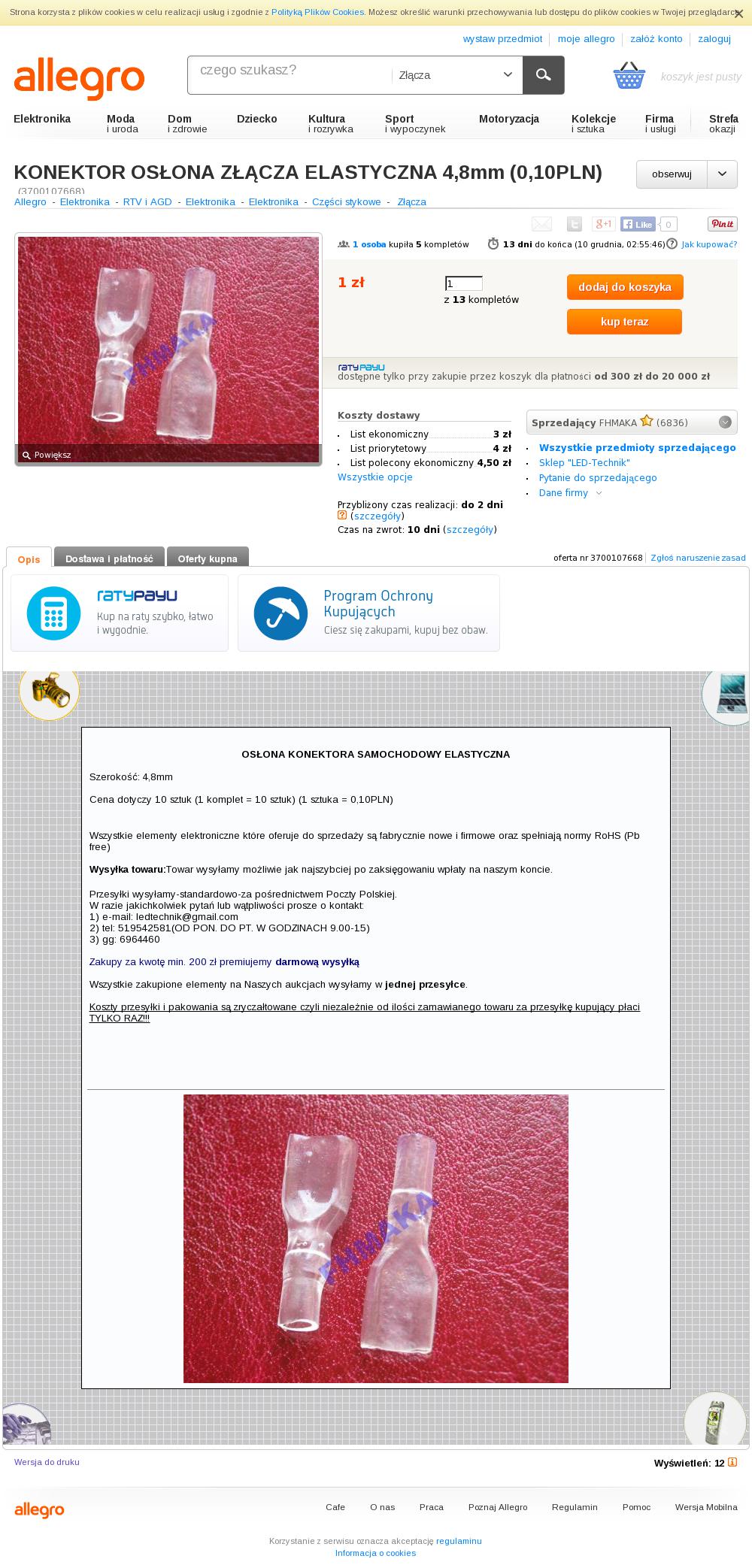

Witam, ostatnio po wymianie żarówki świateł pozycyjnych zrobiło mi się zwarcie i poleciał bezpiecznik. Powodem zwarcia był brak osłonki na konektorze w lampie.Mam zamiar wymienić konektory na proste i założyc na nie osłonki, tylko nie wiem czy takie zwykłe osłonki jak na alledrogo sprzedaja nie stopią się. Czy ktoś wie może czy sam konektor bardzo się rozgrzewa?
Mam zamiar kupić to –> http://allegro.pl/konektor-oslona-zlacza-elastyczna-4-8mm-0-10pln-i3700107668.html

Cóż – praw fizyki nie zmienisz.
Jeśli będzie słaby styk i konektorki już lekko skorodowane (utlenione) to zawsze będzie się w tym miejscu nadmiernie grzało.
Konektor MUSI ciasno wejść na doprowadzenie prądu do żarówki i wówczas jedynie masz jakotaką gwarancję, że nie będzie się to zbytnio grzało.
Poza tym to nie wiem czy akurat ta osłonka jest w stanie wytrzymać podwyższoną temperaturę pracy jaka tam przy żarówce występuje.
Oryginalnie osłonki są chyba z jakiejś gumy silikonowej a ta faktycznie nie boi się wyższych temperatur.

Nie lepiej kawalek termokurcza ?

Postprzez Marek 161BD081 » 28 lis 2013, 12:46
Na pewno prościej i szybciej a i efekt zapewne podobny jak nie lepszy ;)

Na upartego mozna dac kilka warstw i bedzie niezniszczalne.

Chodziło mi o temperaturę wytwarzaną przez żarówkę a nie przez zły kontakt. Poza tym termokurcze też moga sie stopić.
Ale tak właśnie zdałem sobie sprawę, że przecież ja mam H3 więc przez drucik konektor się nie nagrzeje tak bardzo.
Zrobię próbę z termokurczami i koszulką i dam znać.
