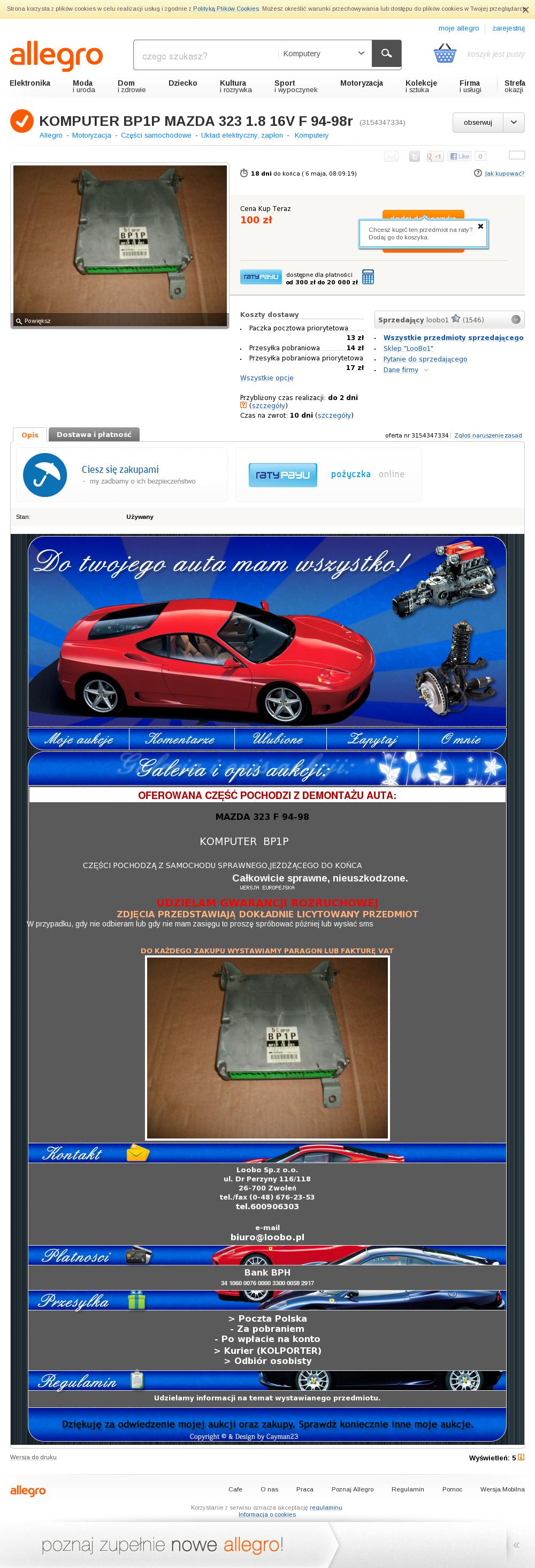

Postprzez Lantis 89 » 18 kwi 2013, 20:57
Gość ma stacyjkę bez imo wiec pewnie z jego auta wymontowane...
Moim zdaniem to najlepsze i najtańsze rozwiązanie, tylko napisać do gościa czy ma resztę gratów.
Lantis 89
Postprzez Miron1213 » 19 kwi 2013, 21:35
marshal_sila napisał(a):skąd wiadomo ze bez immo? już pisałem ze to nie jest wyjście ,które mnie interesuje.
Ja mam taki u siebie i na 100% jest bez immo a nie wiem czy znajdziesz kogoś kto immo wywali za 100 zł a instalacji nie trzeba ruszać
