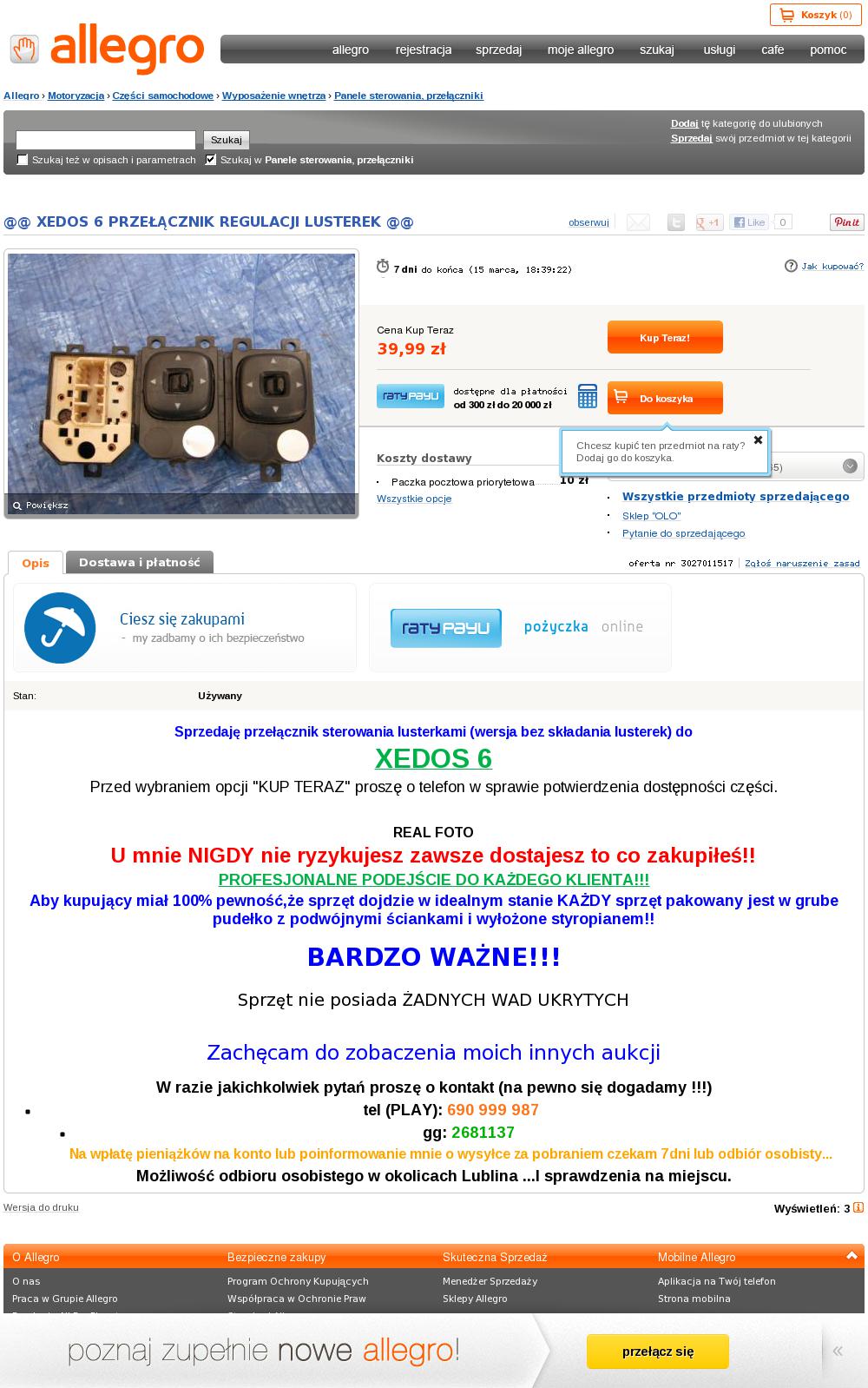

Tak się zastanawiam czy przycisk sterujący lusterkami z xedosa 6 pasował by po lekkiej rzeźbie mocowania w otwór oryginalnego w BA? Zastanawiam się głównie z powodu tego że strzałki są podświetlane;)
A wygląda bardzo podobnie:
http://allegro.pl/xedos-6-przelacznik-r ... 11517.html

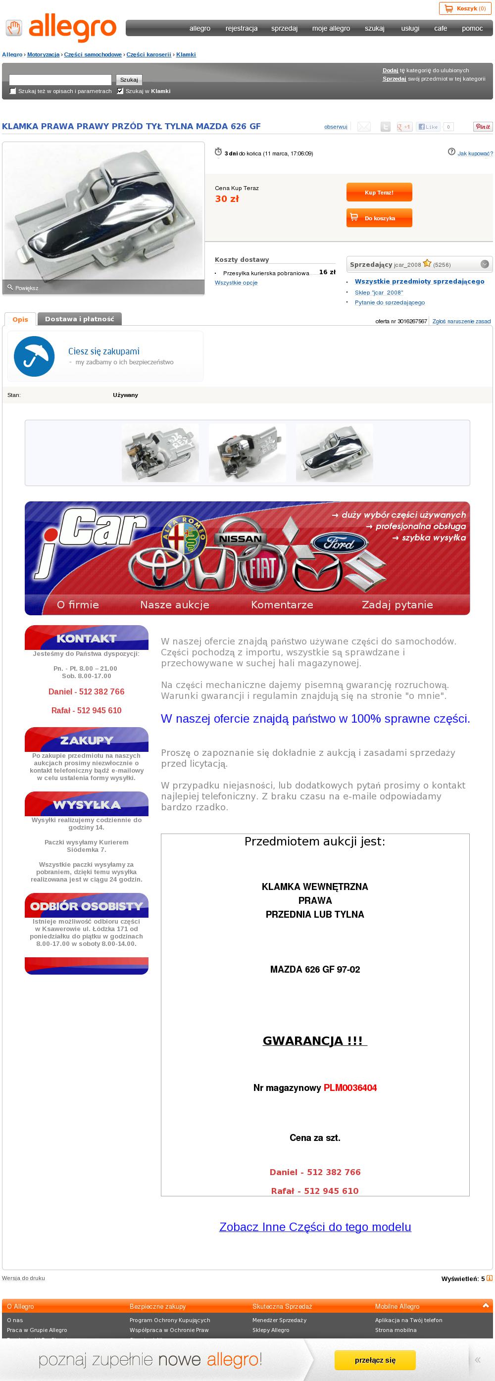

Koleją sprawą są klamki wewnętrzne. Wiem że pasują chromowane od MX-5 NB, a co z tymi od 626? np:
http://allegro.pl/klamka-prawa-prawy-pr ... 67567.html

O, nie wiedziałem, ze przycisk od lusterek xedosa jest podświetlany. Na pewno to wykorzystam u siebie, bo obecnie mam to trochę inaczej zrobione.
Klamki z 626 pasują, a jeśli chodzi podświetlenie przycisku szyb, to trzeba wbudować od innego samochodu. Zobacz np. tutaj:

Skoro nikt nie wie to chyba kupie sztukę tego przełącznika od lusterek i sam sprawdzę :)
A idąc dalej skoro miałbym już ten przełącznik z...przyciskiem składania lusterek to czy dało by się przypasować lusterka z xedosa? Ten trójkąt mocujący do złudzenia przypomina ten z ba :D

Cały moduł sterowania lusterkami z Xedosa 6 jest o wiele większy od tego z BA, ale wziąłem brzeszczot w ręce i udało się jakoś dopasować :D
Niestety ale po rozkręceniu okazało się że pomimo miejsc na żarówki panel nie jest przewidziany do podświetlenia. Zamiast przezroczystego plastiku był jakiś kremowy który za wiele światła nie przepuszczał. No ale wiertarka pomogła trochę go rozjaśnić :D
Jak na razie dałem cztery żarówki, takie z długimi nóżkami co są min. w przycisku awaryjnych.
Po spiłowaniu jednego z boków i fragmentu góry pasują fabryczne otwory montażowe.
Jak na razie trochę pająkowato, ale działa i pasuje :)
A tak ładnie świecą strzałki <rotfl>
po zamontowaniu:

klimu napisał(a):Niestety ale po rozkręceniu okazało się że pomimo miejsc na żarówki panel nie jest przewidziany do podświetlenia.
Musiałeś jakiś wybrakowany kupić :D
U mnie obyło się bez brzeszczota :P

Postprzez klimu » 26 mar 2013, 19:13
Masz przedliftowy boczek, pewnie dlatego. U mnie w polifcie zaraz koło dziury na przycisk od lusterek jest kawał plastiku mocujący panel z przyciskami sterującymi do boczka. Bez cięcia nie dało rady.
Po zdjęciach widzę, że masz trochę inny przycisk. Kawałek ze złączem masz koloru beżowego, dokładnie taki miałem wsadzony jako dyfuzor światła w samym przycisku.
