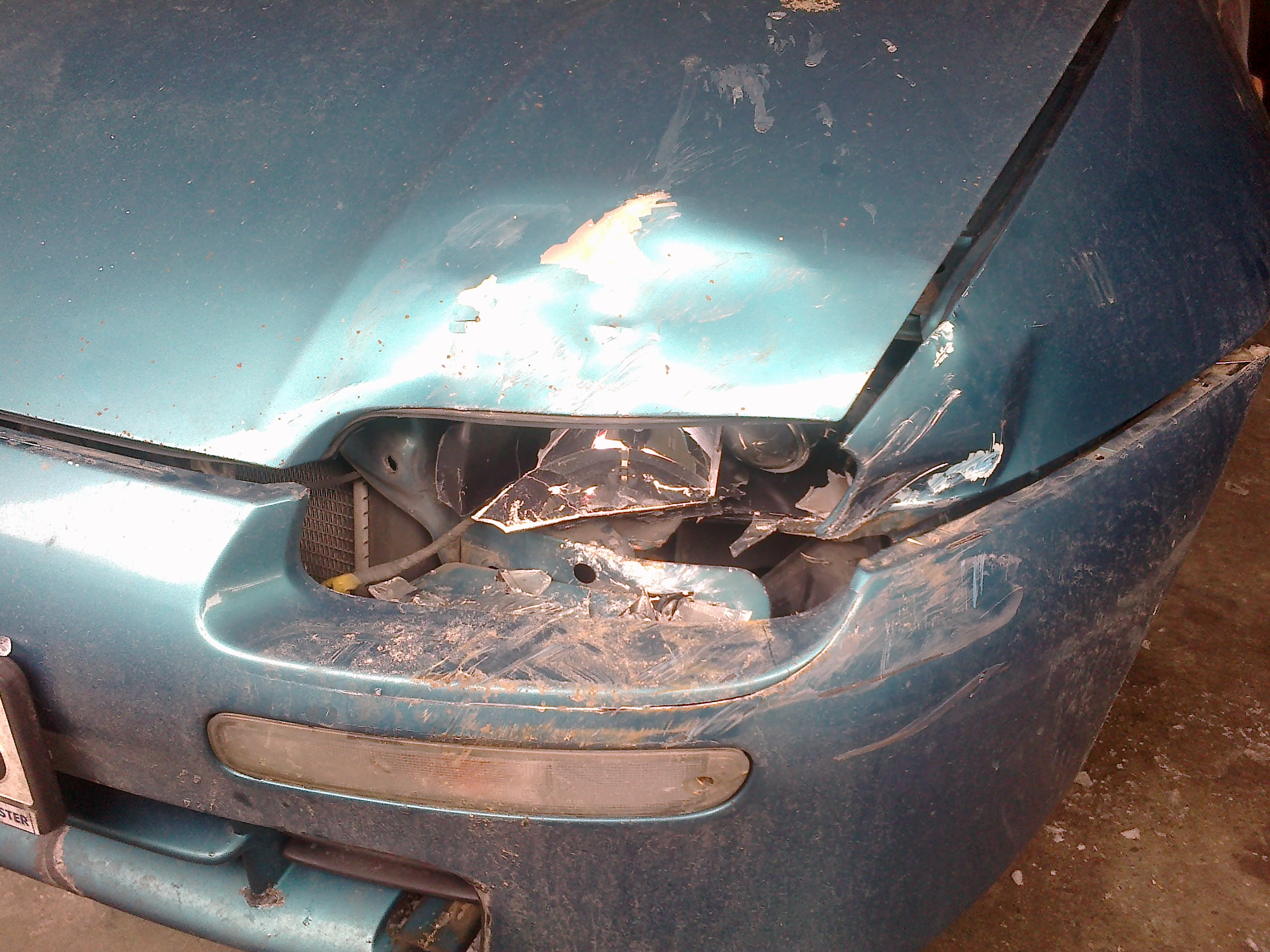

Postprzez Dracena » 24 lut 2013, 22:06
No i stało się uszkodziłam moją żabkę <płacze>
Teraz potrzebuje pomocy jaki reflektor przedni lewy(kierowca) do Mazdy 323f 94 silnik 1,5
Najtańszy znalazła taki http://www.ve-ga.pl/product-pol-743-Mazda-323F-II-95-98-reflektor-elektryczny-lewy.html jednak nie wiem czy będzie dobry bo tam niby od 95 roku.
Na co powinnam zwrócić uwagę. Soczewka świeci, maskę i błotnik podobno da się wyprostować w przyszłości zakupić maskę z odzysku i błotnik.
Martwi nie ta uszczelka wmontowana w masce.
Za każdą informacje bardzo dziękuje :)

Postprzez Lantis 89 » 24 lut 2013, 22:40
Lantis 89
Postprzez Dracena » 25 lut 2013, 07:21
Dziwne że używany droższy od nowego zamiennika. Taki reflektor z demontażu widziała już za 120 zł, który teraz będzie lepszy nowy czy używany?

Postprzez Paweł » 25 lut 2013, 07:31
Dracena napisał(a):Dziwne że używany droższy od nowego zamiennika.
Znając jakość zamienników elementów nadwozia, wcale mnie to nie dziwi.

Postprzez rafał88 » 25 lut 2013, 07:57
Jak mowi pawel, Ja mam jeden zamiennik jeden ori i w zamienniku jak jade po nie utwardzonej drodze widac ze soczewka pracuje w lampie(drgania swiatla widac). Masz kupowac to kup ori temat out.

Postprzez Dracena » 25 lut 2013, 08:26
Dziękuje za rady. W takim razie zakup oryginału z demontażu.
Pozostaje kwestia tej uszczelki jak na razie brak funduszy na zakup "nowej maski" Czy jak tą jakoś się wyprostuje to reflektor będzie się dobrze trzymał.
Niestety moja wiedza nie jest na wysokim poziomie, a stłuczka wybiła mnie z rytmu. Pierwsza myśl to szukałam od razu lakiernika tylko cena mnie przywróciła na ziemię.
A po czym poznać, że ta z demontażu jest oryginalna a nie zamiennik?

Postprzez ucze1102 » 25 lut 2013, 10:55
Dracena napisał(a):Czy jak tą jakoś się wyprostuje to reflektor będzie się dobrze trzymał.
reflektor trzyma się na mocowaniach więc maskę musisz wyprostować tak żeby można było wogóle lampę tam wsadzić, tak samo błotnik, tak żeby żaden element nie przylegał do lampy
Dracena napisał(a):A po czym poznać, że ta z demontażu jest oryginalna a nie zamiennik?
a to musisz patrzeć na markę jako ori było KOITO i chyba BOSCH

Postprzez taison28 » 25 lut 2013, 11:14
Tak jak pisał ucze1102 lampy nie montujesz do maski ani do błotnika tylko do, hmmm nie wiem jak to nazwać, szkieletu karoserii. Sprawdź konstrukcje do której mocuje się lampy. Na zdjęciu widać, że dolna cześć jest skrzywiona, nie widać górnej mogła też dostać.
Przy zakupie lampy uważaj, że by Ci nie wcisnęli angola. Poszukaj na forum jak odróżnić :).
I jak masz Koito to szukaj Koito (patrząc po roczniku chyba tak będzie) a jak Bosch to Bosch. Lampy Koito i Bosch nie są kompatybilne – nie działa regulacja wysokości ustawienia świateł – więcej informacji na forum :) .
