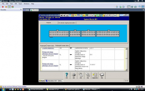

gadula..mógłbyś trochę przybliżyć..gdzie mogę go znaleźć??
dobra..poszukałem trochę na forum i mam..jest czujnik(szczerze to się nie spodziewałem że będzie to takie łatwe) i sygnalizuje on ECU o nie obciążonym silniku na biegu jałowym podając sygnał masy...idealnie, o to mi właśnie chodziło, może wiesz przypadeczkiem gadula który to pin przy kompie?? Bo rozwiązywanie łamigłówki pt. schemat elektryczny mazdy(bez legendy oznaczeń)to dla mnie męka..
Jeśli nie wiesz to i tak wielkie dzięki za pomoc..oszczędziłeś mi sporo bezsensownej roboty..a ten schemat jakoś rozgryze.

Z tego co zdołałem dojrzeć to włącznik zamyka obwód gdy dźwignia zmiany biegów jest na luzie??
Można pod to podłączyć jakiś mocniejszy przekaźnik,cewka nie będzie miała wpływu na pracę komputera,może jest inne rozwiązanie?

Dokładnie.
Wpiąłem się w przewód przy komputerze, bo bliziutko. Dałem mocny przekaźnik (nie pamiętam jaki) i teraz jest tak że:
Jak samochód jest na luzie to jest obwód zamknięty (przekaźnik dałem w wersji "normalnie otwarty" i jest sterowany – )
A jak zostawię na biegu to przekaźnik się otwiera i odcina główny przewód zasilania + stacyjki
Wszystko działa, od bardzo dawna i nigdy żadnych problemów.

Ok.Nie pytałem o moduł,ale o przewody przekaźnika idące do komputera,ale jak już napisałeś to może potomnym się przyda.
Jakby kogoś to interesowało to chcąc podpiąć się pod włącznik,który jest w skrzyni,trzeba dostać się do kompa (jest za zapalniczką) wypiąć wtyczkę,pierwszą od pasażera,odwrócić ją do góry bez obracania w prawo lub lewo tak,aby zatrzask był skierowany w naszą stronę.
Od lewej:Szósty pin u góry i Trzeci na dole to piny włącznika skrzyni.Zielono żółty i brązowo czarny,nie pamiętam który jest który.
Przekaźnikiem podpinamy się pod Szósty pin ponieważ on jest rozłączany,a Trzeci pin jest pinem zasilającym włącznik w masę.
Trochę nie spodobało mi się rozwiązanie Bomber.ktmg:
Jeśli wszystko jest ok,czyli autko jest na luzie to przekaźnik jest cały czas zamknięty i żre prąd z akumulatora.Dlatego wykorzystałem "dodatkowy kanał" w swoim alarmie do zasilania jeszcze jednego przekaźnika,który załącza ten podpięty do obwodu skrzyni.Po naciśnięciu przycisku w pilocie załącza się "dodatkowy kanał" i dopiero wtedy mogę odpalić autko.Jest to również dodatkowe zabezpieczenie przed niepowołanym osobnikiem
