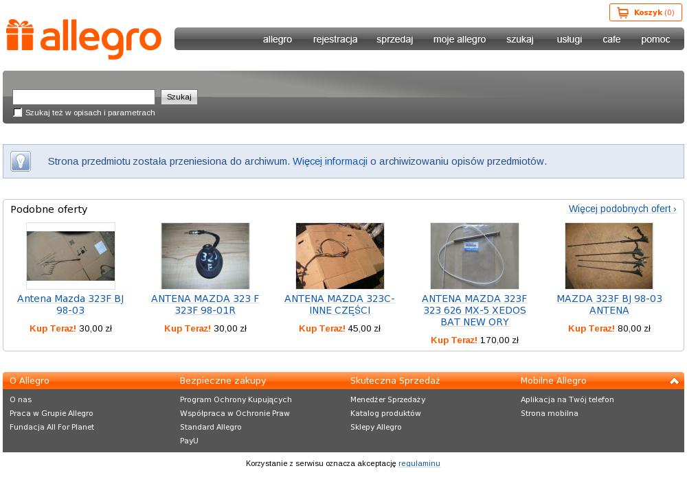

Postprzez LoNGeR90 » 12 kwi 2012, 08:34
No własnie apropo tej częsci do której przykręca się antene to chodzi o coś takiego http://allegro.pl/antena-mazda-323-f-32 ... 09796.html ?
Od: 14 mar 2012, 09:59
Posty: 17
Auto: Mazda 323f Ba 1.5 1998
Postprzez Marek 161BD081 » 12 kwi 2012, 08:48
Tak – to o tą część mi chodziło.
Nie wiem jednak jak prezentowana ma mocowanie od spodu.

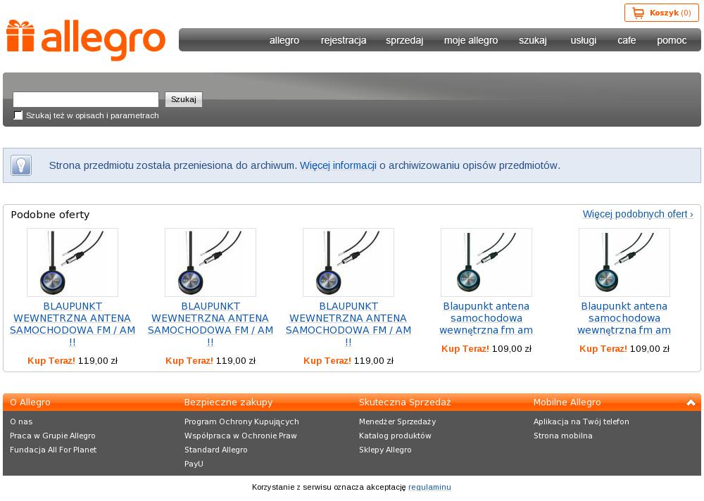

Postprzez mati_k8 » 18 cze 2012, 20:36
A ja jednak skusiłem się na coś takiego
http://allegro.pl/blaupunkt-wewnetrzna- ... 71224.html
i jak narazie nie narzekam. odbiór jest ok a przynajmniej nie ma problemów z zacinającym sie batem ;) antenę zamontowalem na tylnej szybie także jest prawie nie widoczna..
