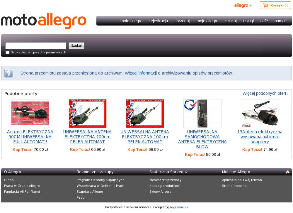

Postprzez plech1 » 31 maja 2011, 21:26
Witaj, Jaki zamiennik anteny zastosowałeś? Może to ta?
http://moto.allegro.pl/antena-elektrycz ... 15364.html

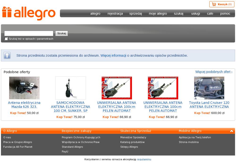

Postprzez olik110 » 27 lis 2011, 19:54
czy ktoś może wie czy taka antenka będzie pasowała do 323F BA 94-98 ?
http://allegro.pl/antena-elektryczna-10 ... 31313.html
