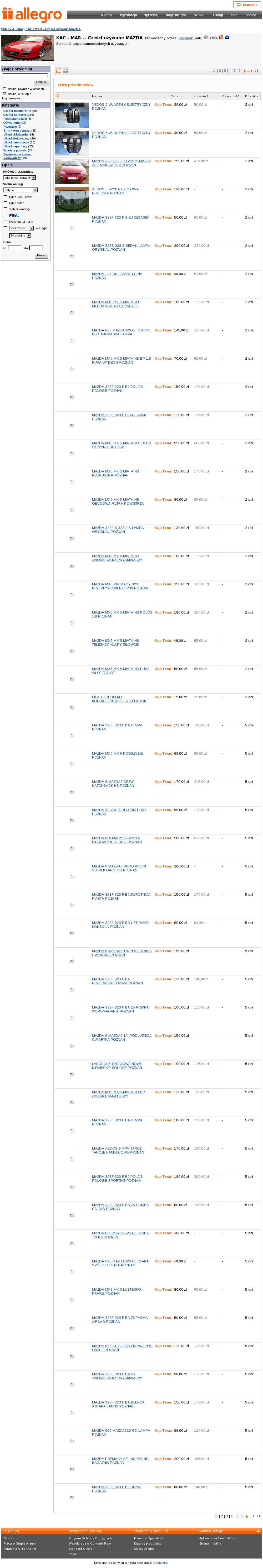

Różnią się. Jedyne podobieństwo BG-BA to "głowiczki"(to coś z wieloklinem mocującym wycieraczkę co przykręca się do karoserii auta.). Różnica to pręty-prowadnice.
A co konkretnie się stało z tym mechanizmem? Zatarły się "główiczki" czy wytarły się plastiki?
Tanio i dobrze kupisz u tego człeka z forum:
http://allegro.pl/sklep/14945652_kac-ma ... wane-mazda

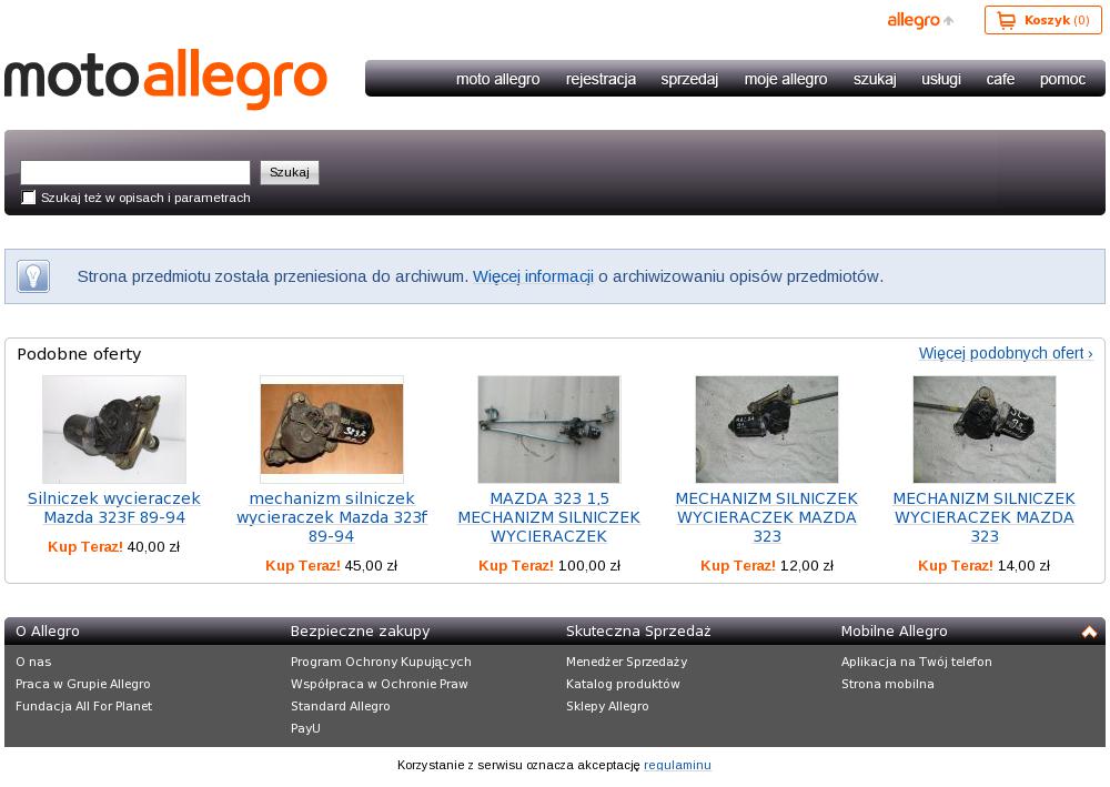

Mam Mazdę 323f 1,5 z 1997 roku.
Parę dni temu przestały działać mi przednie wycieraczki, po zajrzeniu do środka okazało się, że uszkodził się mechanizm napędowy, silnik od wycieraczek jest sprawny.
Moje pytanie brzmi, czy taki mechanizm od Mazdy z innego rocznika będzie do mojej pasował?
np taki link:
http://moto.allegro.pl/mazda-323-f-89-9 ... 03945.html
Dodam tylko, iż koszt nowego mechanizmu w serwisie Mazdy to ponad 900zl, a w zwykłym sklepie motoryzacyjnym około 400zł, więc majątek za 2 rurki.
pozdrawiam
Piotr
jupiter
Postprzez bzzyczek » 10 sty 2012, 18:58
Nie nie bedzie pasował, musi byc od modelu BA
