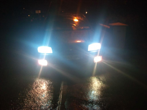

Mam ten sam problem co ty (S ma ten sam przód) i też myślałem nad lampami z civica. W sumie to jutro zerknę na eFkę kumpla i zobaczę ile trzeba by rzeźbić żeby wpasować takie lapmy. Największy problem jest z kierunkowskazami które są obok lampy a nie w zderzaku jak to było przed liftem. Punto 2 ma dość podobną lampę, ale to wszystko trzeba szukać. Niestety do tego modelu nie ma niczego... A ja choruje na takie lampki na tył Obrazek
W kwestii H4 HID to dlaczego sądzisz że to beznadziejny pomysł? U mnie wygląda to tak
HID 6k
Moja Madzia
Obrazek Obrazek Obrazek

Postprzez luki_92_92 » 3 wrz 2011, 10:39
No i właśnie jest to beznadziejny pomysł – świeci się cała lampa, a światło zamiast do przodu świeci w przód, w górę, dół i na boki. Warto nie być samolubem i zobaczyć, że może ty widzisz lepiej, ale kierowcy jadący z naprzeciwka gdy ciebie mijają, już nie koniecznie :|

Postprzez Kuklex » 3 wrz 2011, 11:45
Spokojnie, lampy ustawione tak, że nie oślepiają. Do tego ustawiane były przy na standardowym zawiechu, teraz jest gleba. Do tego nikt nie miga a to też o czymś świadczy. Osobiście mi się to podoba, choć też kombinuje nad soczewką – po prostu wyglądałoby to jeszcze lepiej
A do tego ten rozbłysk który widać na zdjęciu został wyłapany przez aparat, okiem widzisz po prostu świecącą lampę (tak samo jak na standardowej żarówce). Do tego dobrze ustawione lampy z xenonami dają idealną linie światła, dokładnie widać gdzie to światło pada przed samochodem. Wieczorkiem znowu wrzucę zdjęcie o co mi chodzi.

Postprzez luki_92_92 » 3 wrz 2011, 13:54
To tobie się wydaje że nie oślepiają kolego, każdy pseudo xenon bez soczewki oślepia w mniejszym lub większym stopniu ale jednak. No ale jesteś jednym z tych co wiedzą lepiej. Ciekawe po co w autach z fabrycznym xenonem montują soczewki, chyba tylko dla wyglądu – przecież zwykła lampa świetnie świeci z xenonem :| spryskiwaczy też nie montuj przy lampach, po co dbać o czystość klosza ;) I proponuję założyć jeszcze na dachu halogeny dalekosiężne, oczywiście z xenonem – żeby cię lepiej było z daleka widać <glupek2>
