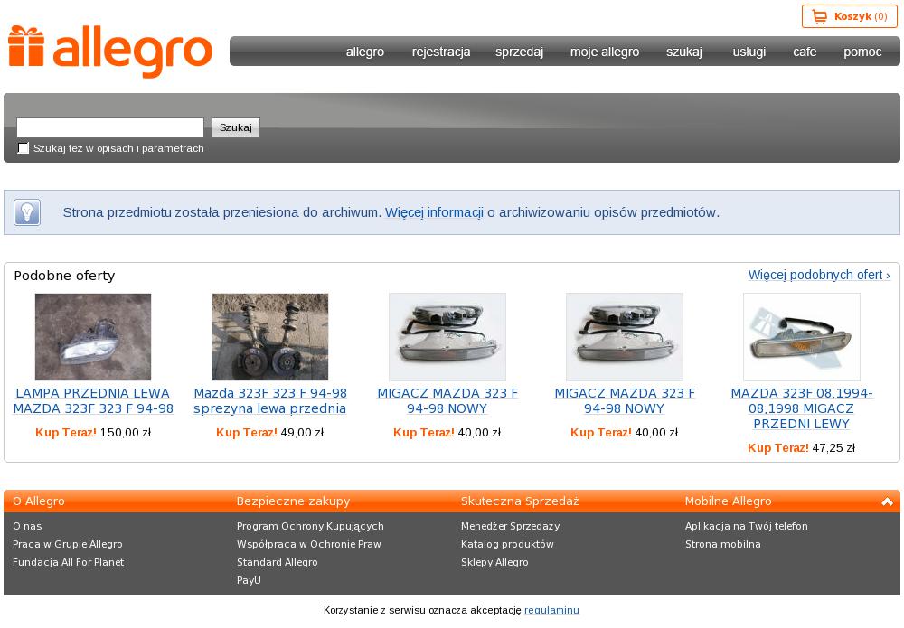

Zabieram się powoli do wymienienia w swojej Madzi kierunków. Kable mam już trochę sfatygowane, więc musiałbym wymienić je w całości, do kostki. Pytanie tylko, jak się do tej kostki dostać?
Kabel nie wygląda na zbyt długi (http://allegro.pl/mazda-323f-08-94-08-9 ... 40522.html), ale jakoś tam sięgnąć nie mogę.
Ktoś wie co trzeba zdemontować / gdzie pogrzebać, żeby się tam dostać?
