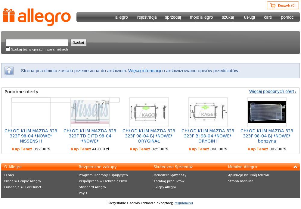

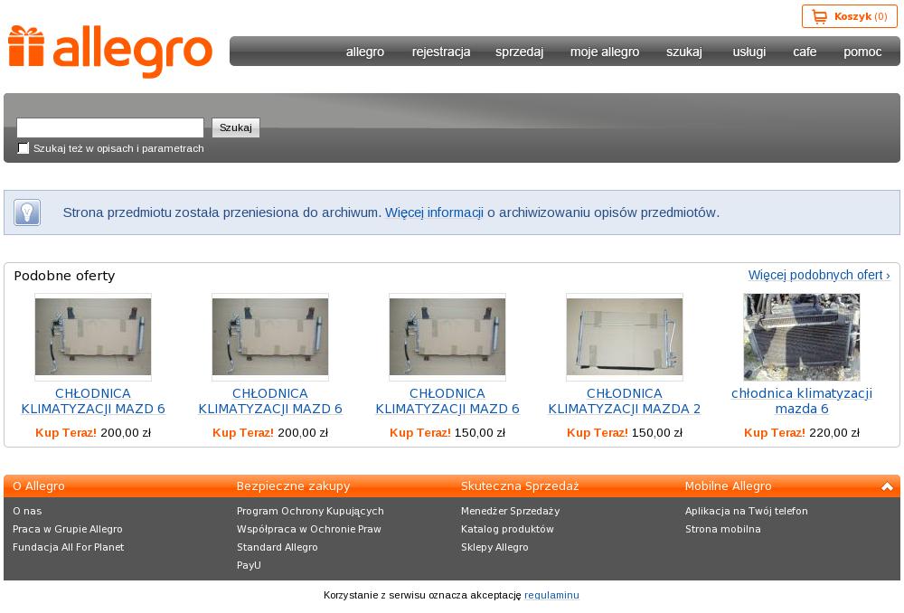

dziś byłem sprawdzić szczelność klimatyzacji. okazało się że mam nieszczelną chłodnicę, mechanik powiedział mi że może mi ją wymienić – 1400zł nowa klimatyzacja, 300 zł robocizna z nabiciem <płacze>. jednak na allegro znalazłem kilka chłodnic poniżej 400zł <jupi> .
http://allegro.pl/chlod-klim-mazda-323- ... 41910.html
http://allegro.pl/chlod-klim-mazda-323- ... 28066.html
http://allegro.pl/chlodnica-klimatyzacj ... 75546.html
która z nich będzie pasowała do mojej mazdy 323f DiTD 2001rok (wydaje mi się że ta http://allegro.pl/chlod-klim-mazda-323- ... 28066.html) i jak długo posłuży? mam jeszcze pytanie odnośnie wymiany, czy zdołałbym wymienić ją sam w garażu?

wymienisz sam w garażu. musisz na pewno pamiętać o oringach, czyli gumowych uszczelkach. Musisz także wyczyścić złącza i dobrze skręcić złącze. Pamiętaj tylko żeby nic nie ukręcić bo są rurki aluminiowe, bardzo łatwe do zepsucia:)
