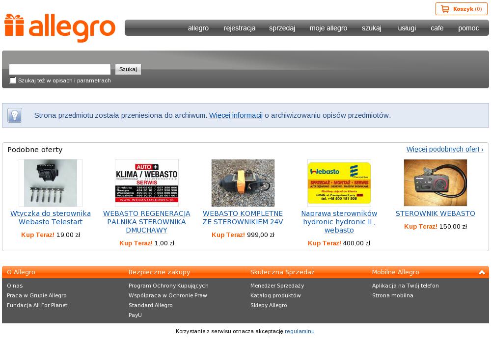

Jeżeli masz taki sterownik jak ja tzn. taki jak np. na tej aukcji:
http://allegro.pl/webasto-sterownik-i1419165654.html
to mogę Ci pomóc. Pierwsze co zrób to odłącz na kilka sekund kostkę, która jest podłączona do sterownika następnie podłącz ją z powrotem. Powinno zacząć Ci coś migać na sterowniku (chyba są to te ósemki o których piszesz, dokładnie już nie pamiętam). Nacisnij przycisk z płomykiem (po lewej stronie) i ustaw suwakiem nawiew na drugi bieg. Aha i wcześniej przy włączonym zapłonie ustaw suwak od temperatury na maksymalne grzanie, poczekaj sekunde albo dwie i wyłącz zapłon. Po naciśnieciu płomyka jeżeli webasto jest sprawne powinno wystartować, a ty powinieneś usłyszeć jakieś dźwięki wydobywające się spod maski. No i oczywiście powinien również włączyć się wentylator w kabinie tak jak go ustawiłeś czyli na drugim biegu. Można oczywiście dać mu wyższe obroty, ale w instrukcji zalecają żeby był to drugi bieg. Jeśli wszystko będzie OK po kilku minutach w środku powinno zacząc robić się ciepło. Sterownik automatycznie wyłączy webasto po pewnym czasie, który jest zależny o ile mi wiadomo od koloru podświetlania wyświetlacza sterownika. Jeżeli masz czerwony to wyłączy się po godzinie grzania, a jeżeli zielony (tak jak ja) to wyłączy się po 30 minutach. Oczywiście możesz sam zrobić to wcześniej naciskając ponownie płomyk. No ale podstawowe pytanie to czy masz taki sterownik jak na tej aukcji.
